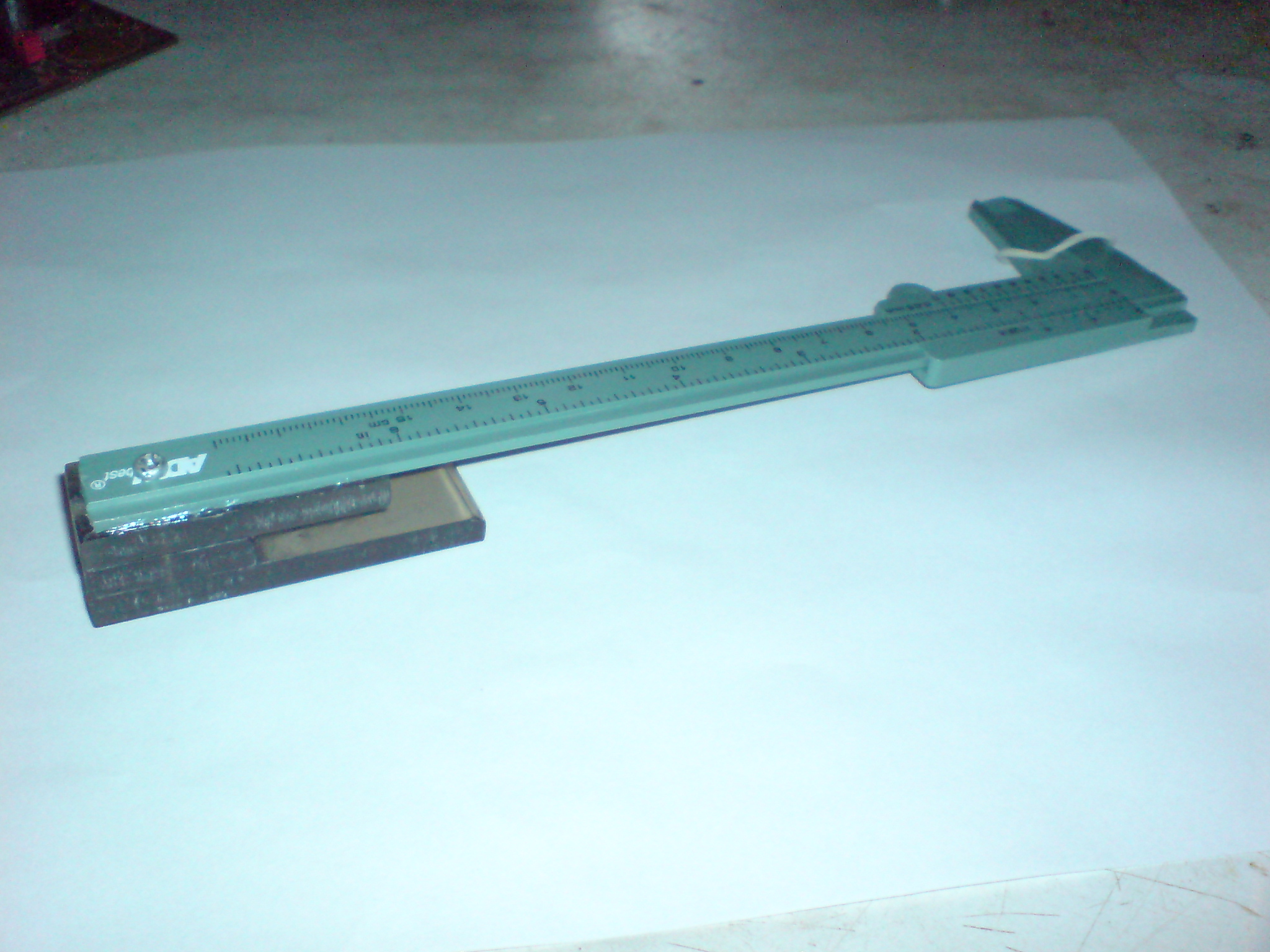

wieso verwendest du nicht Acrylglas???
Ist im Baumarkt nicht sehr teuer, und wenn du das mit Silikon oder einem
Sekundenkleber klebst, müsste das sehr gut halten.
Falls du eine Ätzküvette baust, so empfehle ich dir einen Halter aus
einer Plastikschieblehre zu bauen. Ich hab den Trick mal gelesen, und
gleich ausprobiert, klappt wirklich super!!!
Wenn du willst, kann ich auch mal ein Bild posten.
Gruß, Steffen
Persönliche Seite
Einmal Bild, kommt sofort ;-).
Das ist mein Halter. Platinen die breiter als ca. 10cm sind, gehen denk
ich mal nicht mehr so gut, aber das reicht mir. Wie man sieht, müssen
die "Backen" mit einem Gummiring aneinandergepresst werden, um die
Platine optimal zu halten. Ich habe mit diesem Halter nun schon einige
Platinen sehr gut geätzt, und ich würde ihn auch echt weiterempfehlen!
