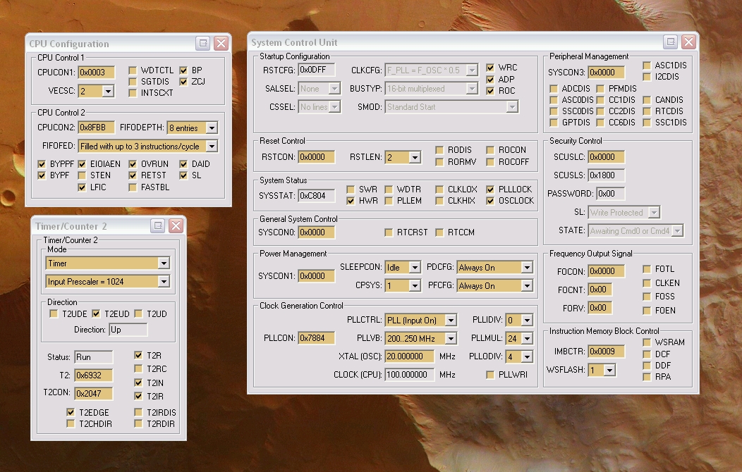

Gast #862846
Hallo Tobias,
habe deine Settings bei mir mal geladen und der Timer läuft wie sollte.
Habe Dir mal einen Screenshot von meine Einstellungen angehängt. Kannst
die ja mal mit deinen vergleichen. Der große Unterschied ist aber, dass
Du anscheinend den Simulator verwendest und ich es mit einer realen
Hardware ausprobiert habe. Leider habe ich keine Erfahrungen mir dem
Simulator sondern nur via OCDS Dongle mit realer Hardware.
Aber vergleich doch mal und melde Dich doch hier wieder.
Microman
Gast #863026
Hallo Microman,
bisher habe ich nur im Keil programmiert, weil ich kein entsprechendes
Dokument gefunden habe, das erklärt, wie ich Programme bzw. die
Startup-Datei initialisieren/konfigurieren muss, damit es auf der
Hardware funktioniert (Benutze den XC167 von Phytec). Deswegen benutze
ich auch primär den Debug-Modus aus Keil :)
Da es ja bei dir einwandfrei funktioniert, müsste es wohl an den
Settings liegen... Hast du mir evtl einen Tipp, wie ich das Board
"richtig" initialisieren muss bzw lauffähig bekomme mit der
Startup-Datei? Ein Beispielprogramm wäre auch schon klasse... Ich
vermute sehr stark, das bei der Initialisierung irgendwo der Hund
begraben ist...
Danke nochmals fürs Helfen! Ist echt klasse! :)
