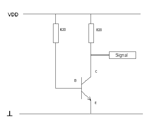

   ich möchte einen ganz einfachen Verstärker basteln. Dafür habe ich
mir den Baustein TPA2000D1 bestellt, der eigentlich für mich optimal
ist! Ich habe leider nur Probleme mit dem Anschließen, da ich aus dem
Datenblatt nicht ganz schlau werde. Mein Input ist ein
Frequenzmodulator. Reicht das dann einfach, den an INP zu hängen? Oder
brauche ich doch noch den INN???
Vielen Dank für Eure Hilfe, Ozzy
Gast #855094
Das sind Positiv und Negativ Eingang. Ich denke mal du wirst beide
brauchen!
Aber du wirst ohne vernümftige Filterschaltung am Ausgang kein
brauchbares Signal herausbekommen. Bei max 300kHz ist eh Ende.
Gast #857764
Du musst das Eingangssignal nicht invertieren (mit einem Transistor
schon gar nicht ;) ).
Der negative Eingang wird mit der Masse deiner Signalquelle verbunden
(über einen Kondensator). Das vermeidet Probleme mit Masseschleifen.
Wenn die ICs direkt nebeneinander sitzen, ist der Effekt aber evtl.
vernachlässigbar.

To use the TPA2000D1 with a single-ended source, ac ground the INN input
through a capacitor and apply the audio single to the input. In a
single-ended input application, the INN input should be ac-grounded at
the audio  source instead of at the device input for best noise
performance.
