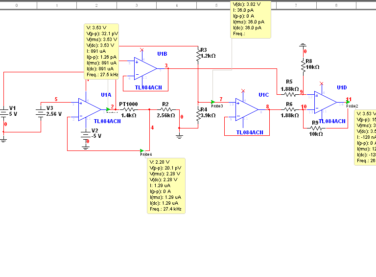

Ich habe die angehängte Schaltung versucht mit Multisim zu simulieren.
Das Ganze soll eine Schaltung zur Temperaturmessung mit einem PT1000
ergeben.
Der erste OP vom TL084  sollte eigentlich eine Konstantstromquelle
ergeben.
Der Op sollte den Strom doch so regeln das an R2 2.56V abfallen.
Das wäre bei 1mA der Fall. Der PT1000 sollte eigentlich auch keinen
Einfluss auf den Messtrom haben.
Beides ist aber nicht der Fall, der Strom beträgt nur 891uA und wenn ich
den Widerstand des PT1000 verändere, verändert sich auch der Messtrom.
In der nachfolgenden Schaltung dürfte ja keinen Einfluss auf meinen
Messtrom haben.
Was habe ich nun wieder falsch gemacht?

Offenbar ist die pos. Versorgungsspsnnung ( 5V ) zu gering ?
( => Einfach mal mit grösserer Betriebsspannung, wenigstens nach (+),
versuchen ! )
Gruss
Ein RailToRail-OpAmp dürfte hier gerade ausreichen,jedenfalls bei 5 V.
2.56 V sollen über R2 abfallen, das ergibt 1 mA. Über den PT1000 fallen,
wenn er gerade so warm ist, daß er die angegebenen 1.4kOhm erreicht,
nochmal 1.4 V ab. Macht 4 V. Ein TL084 erreicht maximal 3.5 V bei 5 V
Versorgungsspannung.
Entweder Versorgungsspannung rauf oder ein RailToRail-OpAmp.
Jadeclaw.
Mit der Versorgungsspannung habt ihr natürlich recht, daran habe ich
garnicht gedacht. Ich werde dann wohl einen Rail To Rail Op einsetzen,
da dir 5V auch den MC mitversorgen.
Ich habe jetzt mal die Werte in Multisim geändert, trotzdem kommt dabei
nur "Quatsch" raus. Diesmal müsste die Spannung mehr als ausreichend
sein.

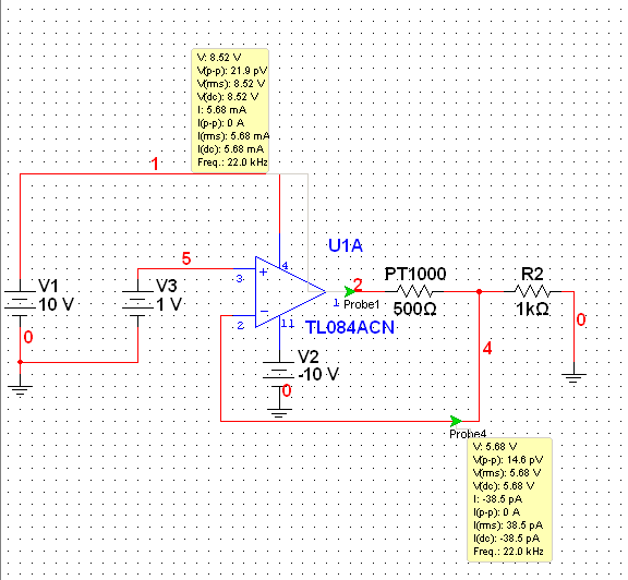

siehe Anhang.
Warscheinlich mache ich nur einen Bedienungsfehler, ich kenne mich mit
Multisim noch nicht so aus.
Aber auf den ersten Blick kann ich keine Fehler sehen. Kennt sich da
einer
besser aus wo der Fehler denn jetzt liegt?
