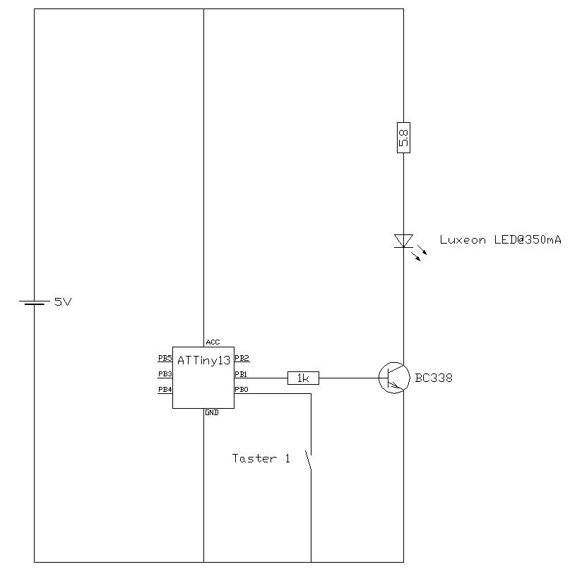

Hallo Zusammen
Habe folgenden Schaltung...
Jetzt ist es so, es funktioniert zum einschalten mit einem 10kOhm wieder
stand anstatt 1kOhm. Das Problem ist allerdings, dass ich danach nicht
die volle Leistung bekomme für die Luxeon Led. Also einfach, Widerstand
verkleinern und es müsst gehen. haha!
Der ATTiny13 macht nun was er will. Schaltet kurz ein, wieder ab,
flackert, schaltet aus etc. Etwas unerklärliches geschieht hier.
Kleinere Leuchtdioden kann ich mit dieser Schaltung perfekt schalten.
Ohne Probleme.
Was ist der Fehler, oder was muss ich machen, um eine Leistung mit 350mA
und grösser zu schalten?
Gruss Fox

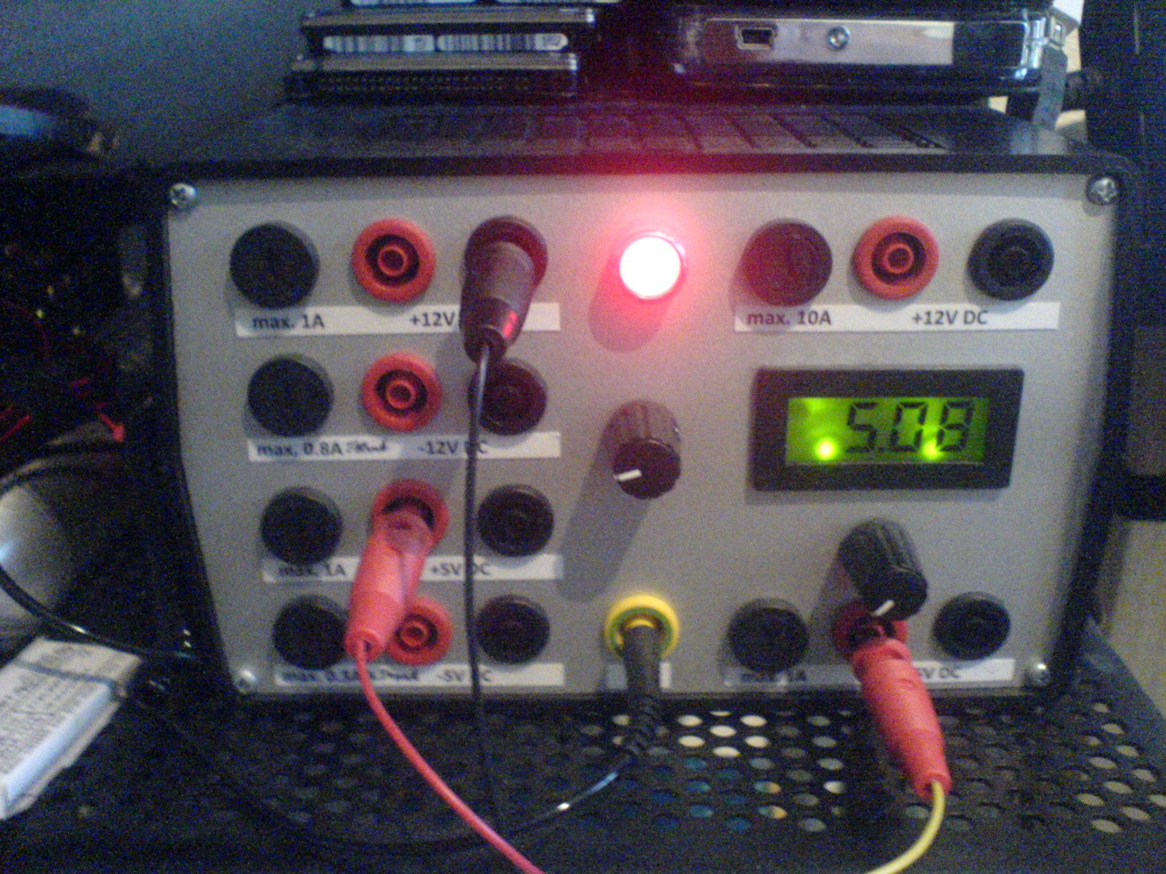

Gast #856582
Hallo es ist ein umgebautes PC-Netzteil siehe Bild. Es liefert ja
mehrere Ampere und ich habe eine Absicherung von 1A auf diesem 5V Kanal.
Habe auch schon eine ähnliche Schaltung gemacht mit einem HEF 4017, dies
hat wunderbar geklappt.
Gast #856585
>Vor allem mal nen Abblockkondensator an die
Versorgungsspannungsanschlüsse vom AVR!
Haha! Genau das wars! Habe jetzt ein MKS-Kondensator mit 100nF dran ist
das der Richtige?
WOW wieder etwas gelernt. Danke Euch.
