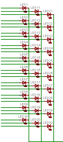

hoffe das mir ma wieder geholfen wird. Will mir einen DMX-LED Stick
bastel.
RGB (jede farbe 10 LEDs)
Jede LED einzel ansteuerbar und jede farbe
16-bit PWM pro LED
So jetzt aber zu meinem problem da ich nicht so der oberelektroniker
bin, weiß ich nicht wie ich das am besten ansteuer. Ob mit
schieberegister oder soll ich nen Mega 64, 128, 2560 nehmen, die genug
Pins haben. Peripherie ist DMX, LCD und ein paar tasten.
Bitte nur um nen denkanstoss.
MfG
Gregor

Sample&Hold eher nicht.
Bei Videowänden wird das ganze meist analog (über eine
Konstantstromquelle) oder für jeden Ausgang mit einer eigenen PWM
gemacht. Ansonsten bekommt man keine 16bit PWM hin (außer mit FPGA und
Co).
Schau dir z.B. mal die tlc594x von TI an. Die machen zwar nur 12 bit,
aber das bei 16 Kanälen pro IC. Sowas sollte eigentlich reichen. Der
kann analog und PWM.
