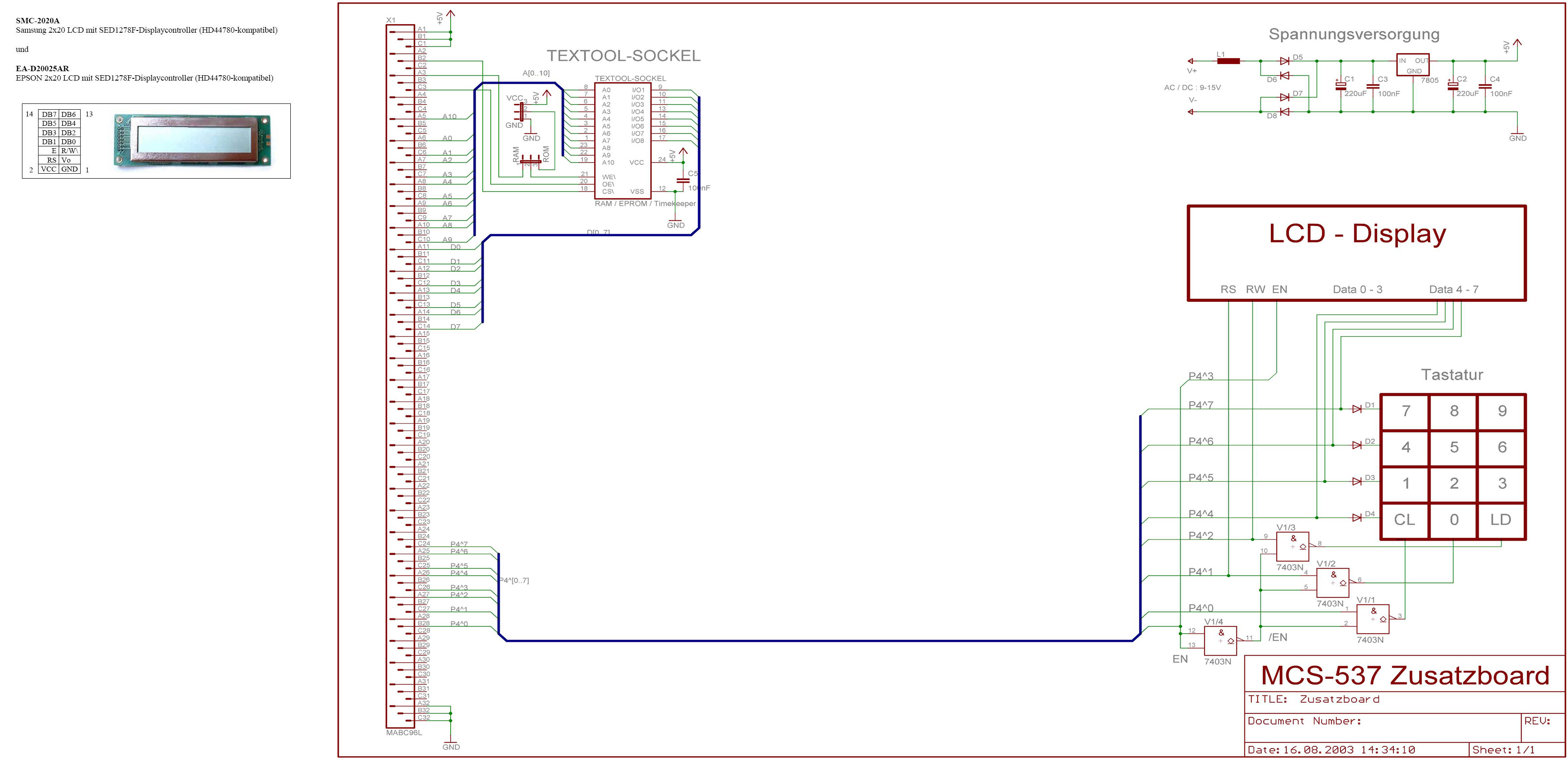

Ich hätte eine Frage bezgl. eines Displays. Das Display heißt SMC-2020A
(2x20, Firma Samsung) und hat den Displaycontroller SED1278F (HD44780
kompatibel) - SIEHE ANHANG. Ich möchte dieses mit einem Board
betreiben, welches mit einem 8-Bit Mikrocontroller von Infineon
(80C537) ausgestattet ist.
Das Display habe ich von einem Händler, der mir freundlicherweise
Beispielprogramme zum Betrieb überlassen hat. Darüber hinaus habe ich
auch noch eine Anleitung, mit welchen Befehlen ich das Display
"ansteuern" muss.
Leider weiß ich nicht genau, wie ich das LCD anschließen soll. Dazu
habe ich mir auch schon den Artikel auf dieser Homepage durchgelesen.
Aber irgendwie bin ich mir nicht sicher, ob ich diese Informationen
auch bezgl. meines Projekts nutzen kann. In der Anlage habe ich Euch
einen Plan beigelegt, der zeigt wie man das LCD und eine Tastatur
anschließt, wenn man über ein Zusatzboard verfügt. Leider verfüge ich
nicht über dieses Zusatzboard - habe lediglich das LCD.
Ich habe das Display direkt an Port 4 angelötet - so wie es in dem Plan
des Zusatzboards angegeben ist. Genauer gesagt habe ich Vcc an
Vcc(gleiches Vcc, wie der Controller verwendet), GND an GND(gleiches
GND wie Controller), RS an P4.1, RW an P4.2, E(EN) an P4.3, DB4 - DB7
(Data 4-7) an P4.4 - P4.7. Vo und DB0 - DB3 habe ich gar nicht
angeschlossen(weder Masse noch sonst irgendwo).
Leider bekomme ich so aber keine Anzeige - kann es sein, dass Vo für
den Kontrast zuständig ist? Kann ich diesen Pin an 5V legen? Wenn ja,
ist der Kontrast dann maximal oder minimal?
Weiter weiß ich nicht, ob ich den Parallel Port P4.0 noch irgendwo
anschließen muss, oder kann ich diesen offen lassen??
Muss ich DB0 bis DB3 noch an ein definiertes Potential legen?
Ich weiß, dass dies sehr viele Fragen auf einmal waren, aber ich wäre
Euch wirklich sehr dankbar, wenn Ihr mir weiterhelfen könntet!
Vielen Dank im voraus !!!
Marcus
Ich habe jetzt Vo einfach mal auf Masse gelegt und jetzt kommt etwas auf
dem Display. Aber irgendwie wird nur ab und zu mal ein richtiges
Zeichen angezeigt.
Was mache ich falsch ??
