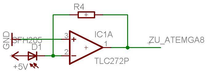

Also ich hab oben dargestellte Schaltung aufgebaut.
Die Foto-Diode (SFH 205 FA) wird von einer IR-LED (SFH 4550) bestrahlt.
Der TLC272 soll den kleinen Strom den die Diode durchlässt in eine 5V
Spannung umwandeln. Irgendwas hab ich aber falsch gemacht da es so nicht
funktioniert.
Also was muss ich machen, anders Beschalten oder andere Bauteile ...

Ich weis nicht, aber werden Fotodioden nicht normalerweise in
Sperrrichtung eingebaut?
Und wenn du die Schaltung als IR-Empfänger verewenden willst, könnte es
sein dass das Tageslicht etwas stöhrt.
Da würde ich diverse Hochpassfilter verwenden.

der Fototransistor wird eigentlich nicht in Sperrichtung betrieben, der
wird einfach richtigrum mit Emitter und Kollektor angeschlossen.
Die Änderung des Kollektorstroms wird nur nicht durch den Basisstrom
erreicht (die ist normalerweise unbeschaltet), sonder durch das Licht
auf dem Übergang.
Die Fotodiode wird entweder in Sperrichtung betrieben (also Anode an GND
oder Anode-Kathode vertauscht) oder im Elementbetrieb, dann erzeugt sie
bei Beleuchtung eine Spannung.
Da über die Betriebsspannung des OPV nichts gesagt ist, bleibt der Rest
ohnehin Rätselraten.
Genau wie die Frage, ob am AVR nur geschaltet werden soll (Komparator
oder Eingangspin) oder ob das an den ADC gehen soll.
