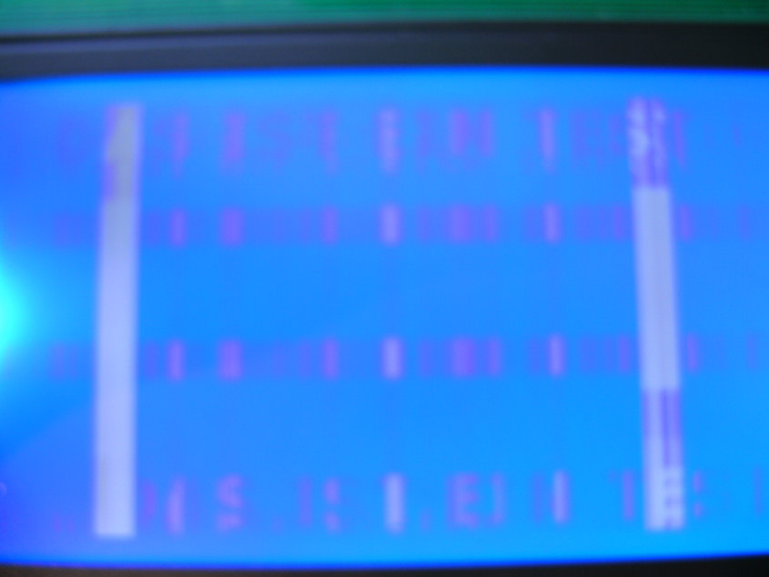

Hallo Leute,
habe heute meine etwas angestaubte Schaltung für ein T6963C-Display
rausgekramt, um wieder was zu machen. Nur jetzt sind senkrechte
Schmierstreifen auf dem Display....Display defekt oder durch den
Klima-Wandel was kaput gegangen? Lag trocken und sicher im Schrank, bin
etwas verwirt, habe auch kein zweites Display zum gegenchecken.
Kennt einer von euch sowas?

Habe am Kontrast ein Poti drann, der scheint auch zu gehen, weil die
Schrift halt heller wird bzw. verschwindet...

Ich habe solche Effekte auch schon mal gesehen (mit T6963C). Dort konnte
ich durch Anpassen des Kontrastes den Effekt allerdings minimieren.

minimieren ist gut. Das sieht so auch, als ob da wasser runterfließt,
wußte nicht ,daß es mehr als zwei Zustände gibt bei solchen Displays,
dachte daß AN und AUS die einzigen Zustände sind.
Wenn ich jetzt so mal Zähle, sind es ca. 5 *gg
5V und Masse ist auch überall drauf, und von den Datenpins (hergestellte
Platine) sollte auch alles in Ordnung sein - ich liebe es.
Werde wohl neues Display holen müssen....

Wer erzeugt die Kontrastspannung?
Kommt die von extern?
Hatte sowas auch mal - bei mir war ein Elko von der ext.
Negativ-Spannungspumpe hinüber..

Kontrastspannung kommt vom Display selber, von dort auf poti mit
masse....ich habe -12V am Kontrastpin anliegen, Oszi hat aber so ein
Stottern drin - kann es daran liegen?
Anbei ein Bilder. Oben und unten steht "Das ist ein Test" dann noch 4
linien, 2 waagerecht, 2 senkrecht

Mal davon abgesehen, dass man auf dem Bild eigentlich nichts erkennen
kann, scheint da irgendwo ein gravierendes Problem zu sein. Spannungen
könnten theoretisch die Ursache sein, aber dazu ist das Muster zu
gleichmäßig.
Ich würde eher auf ein Kontaktproblem bei den Spaltentreibern vermuten,
oder defekte Spaltentreiber.
