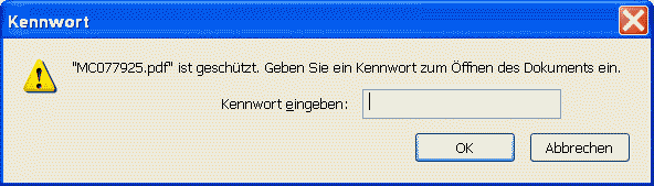

hat jemand Erfahrung mit dem Abgleich von Mifare Antennen? Ich habe mir
die NxP Application Note "MC077925 - Directly Matched Antenna Design"
angesehen, aber dort wird auf 500 - 800 Ohm abgeglichen?!? Kann mir das
jemand erklären?
Ich dachte, man muss auf ca. 40 Ohm abgleichen, so steht es im
Datenblatt zu meinem Reader-IC.
Danke.
MW
Gast #860270
Nein, dafür muss man eine NDA (Non-Disclosure Agreement) abzeichnen.
Blöde Sache. Ich denke, ich dürfte nicht mal die allgemeine
Antennen-Schaltung posten :(
MW
