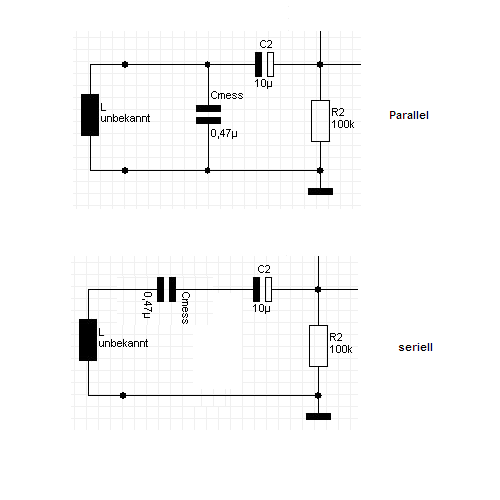

Hallo Leute,
vielleicht eine Blöde Frage aber ich reskiere es trotzdem!
Ich habe zwei Schaltung aufgebaut, um die Induktiviät mit parallel und
seriell Schwingkreis zu messen! Funktioniert wunderbar.
Jetzt möchte ich aus diesen beiden Schaltungen eine machen! Irgendwie
kommen ich nicht drauf, wie ich mein Relai beschalten soll, dass ich das
umschalten kann, auf parallelele Messung oder seriellele Messung. Könnt
Ihr mir da helfen?
Ich habe schon einige Beispeiel was Induktivität messen angeht
angeschaut, aber ich komme nicht drauf!
Please

Gast #859655
Ja ok entschuldigung.
Das sind die beiden entscheidenden Teile der Schaltungen, die habe ich
aufgebaut, hat wunderbar funktioniert. Jetzt möchte ich diese so
aufbauen (über Relais), dass es beide in einer Schaltung sind.

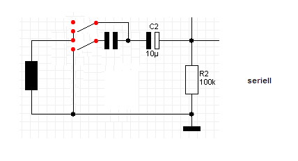

#859691
>>Ach so du hast Wechsler Kontakte verwendet, ich bin von Schließer
>>ausgegangeb. Wie seihet es dann mit schließer aus?
Ich bin sicher, mit etwas Nachdenken bekommst Du das ganz alleine
heraus.
Lass Dir nicht alles vorkauen, das ist nicht so schwer...
