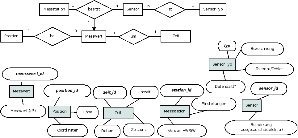

habe gerade den ersten Entwurf für eine Datenbank fertig. Da ich kein
richtiges Datenbank Forum kenne/gefunden habe, frage ich mal hier nach.
(Falls jemand ein gutes DB Forum kennt, bitte Bescheid geben :)
Ich möchte eine Datenbank aufsetzen in der die Messwerte mehrerer
Stationen aufgenommen werden. Dabei soll es auch mobile Stationen geben.
Gespeichert werden soll also neben den Messwerten/Datum/Uhrzeit auch
auch die Position der Messstation.
Meine Frage ist jetzt mach das ganze ERM was ich aufgestellt habe erst
mal überhaupt Sinn?
Und dann habe ich noch ein Problem bei der Messwert entity. Der Messwert
und dessen Einheit hängen ja vom Sensor ab, soweit kein Problem. Jetzt
habe ich aber auch Sensoren die zwei (bzw mehrere Messwerte, damit es
allgemeiner ausgelegt ist) mit unterschiedlichen Einheiten ausgeben. Wie
kann ich das da unterbringen?
Hatte jetzt daran gedacht für diesen in hardware einen Sensor in der DB
zwei Sensoren einzubinden. Die müssten dann aber noch irgendwie
miteinander verbunden werden und daran hänge ich gerade.
Oder würde es mehr Sinn machen für jeden Sensor eine eigene Tabelle mit
den Messwerten zu erzeugen?

die kommen per TCP/IP als Textstrings rein. (So ist es zumindest erst
mal geplant).
In wie fern ist das wichtig?
Darüber habe ich mir bis jetzt noch keine Gedanken gemacht. Muss ja eh
noch ein Programm schreiben um die Daten entgegen zu nehmen, da kann ich
die Daten dann ja entsprechend aufbereiten.
