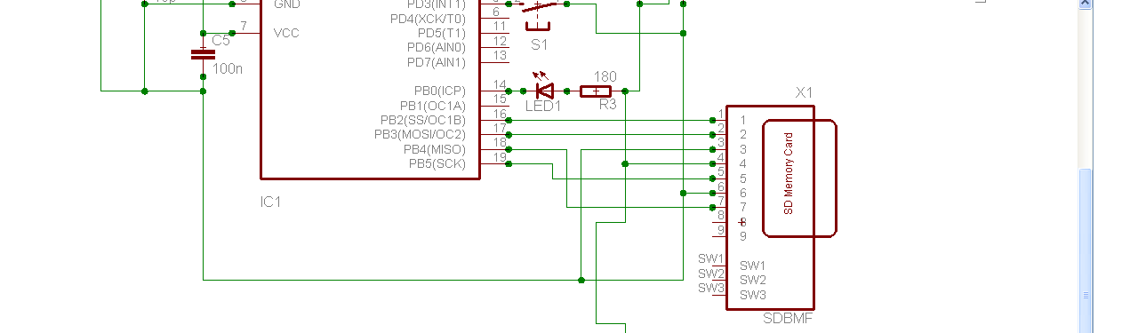

ich versuche mich gerade in Bascom...
Kann das evtl. einer mal prüfen?
' --------- Start of Section for Soft-SPI
   ' Chip Select Pin  => Pin 1 of MMC/SD
   Config Pinb.0 = Output
   Mmc_cs Alias Portb.2
   Set Mmc_cs
   ' MOSI - Pin  => Pin 2 of MMC/SD
   Config Pinb.2 = Output
   Set Pinb.2
   Mmc_portmosi Alias Portb
   Bmmc_mosi Alias 2
   ' MISO - Pin  => Pin 7 of MMC/SD
   Config Pinb.3 = Input
   Mmc_portmiso Alias Pinb
   Bmmc_miso Alias 3
   ' SCK - Pin  => Pin 5 of MMC/SD
   Config Pinb.1 = Output
   Set Pinb.1
   Mmc_portsck Alias Portb
   Bmmc_sck Alias 1
' --------- End of Section for Soft-SPI
Gast #860161
sofern dein uC mit ca 3,3Volt und deine SD-KArte mit 3,3Volt betrieben
wird, passt das schon. Bascom kann ich nicht ,das ist mir .....
