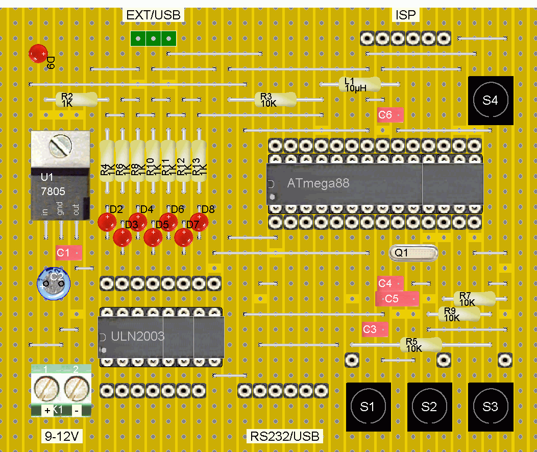

Elektor hat in Zusammenarbeit mit www.cczwei.de das interessante
AVR-Projekt ATM18 mit dem Atmega88 gestartet. Für alle, die nicht lange
auf die Originalplatinen warten wollen oder denen die Originalplatinen
zu teuer sind habe ich eine preiswerte kompatible Streifenrasterplatine
entworfen. Die Bauteile für die Platine inklusive STK200- und
USB-Programmer kosten bei Reichelt nur wenig mehr als 10 Euro. Eine

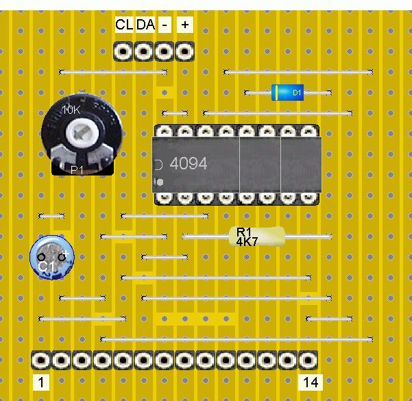

2-Draht-LCD-Platine ist auch dabei ( kostet 1.40 Euro ). Die
Beschreibung steht im CC2-Forum:
http://www.cczwei-forum.de/cc2/thread.php?threadid=1453
