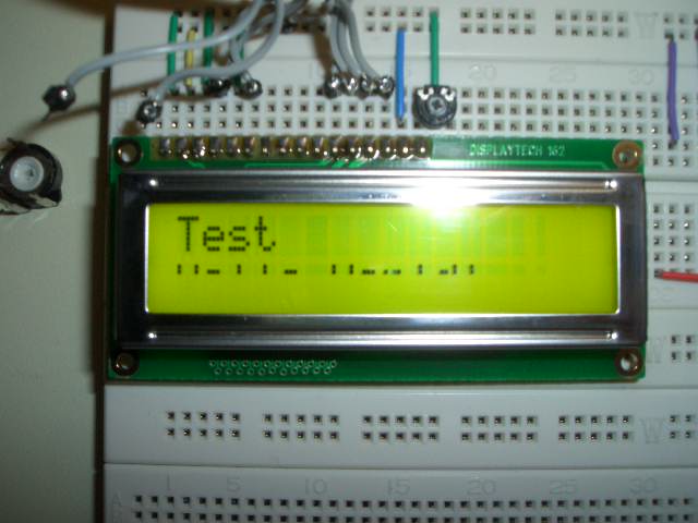

Ich weis net ob ich zu blöd bin.
Im Anhang hab ich nen Bild von meinen Reichelt Display "Displaytech 162"
mit KS00070B Controler. Sieht komisch aus...
Hat vielleicht jemand ein Testprogramm?
Habs an nen STK500 und nen Atmega8515.
Gruß Brun

Haste dem Display-Controller denn auch mal gesagt, wie groß das Display
ist? (Zeilen- und Spaltenregister?)
von Diode (Gast)
Das ist wahrscheinlich das Display! Drück mal am Rand des Display ein
wenig rum, dann kommen die restlichen Zeilen wahrscheinlich wieder zum
Vorschein. Meist ist das LCD mit Gummi-Verbindungsdinger mit der Platine
verbunden. Ist da ein Wackelkontakt, dann siehts so aus...

von Benedikt K. (benedikt)
Das ganze sieht für mich nach dem 5x10 Zeichensatz aus...
Es sind nur 32 Zeichen die 10 Pixel hoch sind (da sind u.a. j,g,p,q,ß
usw.)
Schau mal nach ob du das entsprechende Bit wirklich nicht gesetzt hast.
Es sieht zwar etwas komisch aus, mit den halben Buchstaben, aber da es
genau 10 Zeilen sind die angezeigt werden, könnte dies durchaus sein.
Falls nicht, dann liegt es wohl wirklich am Display.

von Jochen M. (taschenbuch)
@alle VorPoster
Genaues Betrachten des Photos liefert eigentlich ein klares Indix für
einen Defekt des Displays:
Der Grundkontrast fehlt an den defekten Zeilen. Dieser Grundkontrast
ensteht durch eine Vorspannung an den Pixelzellen und ist unabhängig von
einer logischen Abschaltung der Zeilen. Eine Erhöhung des Kontrastes
würde den Defekt sicher noch klarer zeigen.
Konkret: Wenn die Pixelfläche auch bei übersteuertem Kontrast, aber ohne
logische Ansteuerung nicht dunkler wird, dann fehlt eindeutig die
elektrische Ansteuerung der Zelle, was ein Defekt der Kontaktierleisten
oder der Zeilentreiber bedeutet.

von Marvin M. (Gast)
@Jochen Müller: Erstens wäre das ein "Indiz" und zweitens widerspricht
es jeglicher Wahrscheinlichkeit, dass ausgerechnet nur die unteren 4
Zeilen betroffen sein sollen. Die Anschlüsse der unteren 4 Zeilen liegen
auf dem LCD-Glas nämlich nicht nebeneinander.
Das ist ein Bug in der Ansteuerungssoftware und fertig.
Wobei, wenn man sich das Display ganz genau anschaut, dann sieht man,
dass rechts auch Spalten fehlen. Nicht nur am Ende, sondern auch
zwischen drin. Dies lässt sich nicht per Software beeinflussen, da
Zeilen immer komplett an sind.

von Brun .. (brun)
Vielen Dank für eure Hilfe.
Ich hab jetzt wahrscheinlich das Problem gefunden. Wenn ich drauf rum
drücke dann verschwinden noch weitere Zeilen. Und die sind nun ganz weg.
Ich werd mir erstmal ein neues bestellen und dann mal weiter teste.
Werds schon irgendwie hin bekommen.
Danke erstmal.
Gruß Brun
Falls du das Display reparieren willst:
Schau mal auf die Rückseite, das Metall vom Rahmen ist durch die Platine
gesteckt und dann umgebogen. Wenn du da etwas weiter biegst, wird der
Druck höher. Dann funktionieren die meisten Displays wieder. Wenn nicht:
Zerleg das Display komplett, schau ob die Leitgummis richtig und gerade
drinsitzen und bau es dann wieder zusammen. Bei mir hat das immer
geholfen.

garkeine sind (außerhalb des aktiven Bereiches).
Fazit: Man kann also keine echte Aussage machen, ob die Zeilen/Spalten
richtig angeschlossen sind. Das geht nur, wenn man wirkliche Testbilder
wie z.B. eine Schachbrettmuster anzeigt.
Nur als Beispiel,
Sharp LM24014 und mindestens 5 baugleiche die wir einsetzen.
Alle anderen der LM2??? Serie. Alle die ich kenne von EA. Alle die ich
kenne von Sharp. Alle mit HD44780 Controller.
VCC 5V, GND, Kontrastspannung -3..-8V
Keine Datenleitungen, nur Vcc, GND, Kontrastspannung.
Schnelltest der Kontaktierungen durch aussteuern des Kontrastes, alle
Pixel lassen sich damit dunkel schalten. Machen wir seit 15 Jahren so.
Ist natürlich nur ein grober Test, hat aber immer wieder viel Arbeit
erspart.
Jochen Müller
