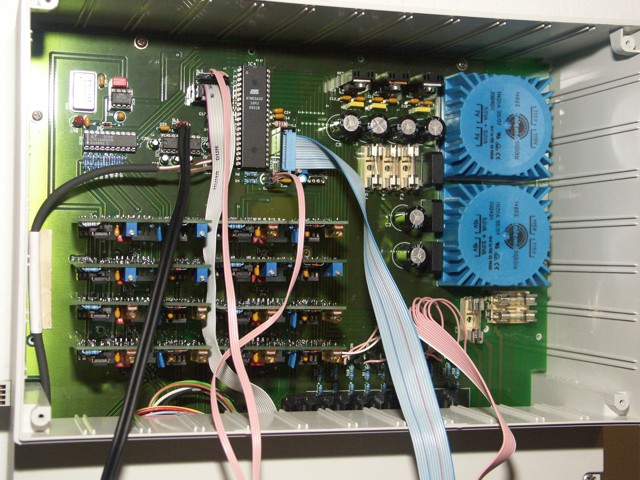

Sowas habe ich anfang des Jahres auch mal gebaut, läuft bei mir als Heizungsregler. Nur gedimmte Ausgänge hat er nicht. - 8 Eingänge (hier PT100), Steckbare Messumformer - 10 Schaltausgänge 220V (S202S02) - DCF77 - Uhr und (SW-)RTC - bis zu 4 Dreipunkt-Schrittregler, frei parametrierbar - RS232 (kontinuierlich Messwertausgabe aller Daten mit 3Hz) - 4x20-Zeichen LCD - Steuerung Sommer-/Winterbetrieb mit Bewegungsfahrten der Aggregate im Sommer - Steuerung von Gastherme, Pumpen und 12kW-Heizstab (Schütz) Das Teil ist noch seeehr großzügig aufgebaut (Prototyp), da die PT100 in Vierleiterschaltung sind und jede Menge Kabel ins Gehäuse müssen. Die neue version soll PT1000 in Zweileiterschaltung haben (16 St.), Leitungslänge per Software kalibrierbar. Ich glaube, eine Aquariumsteuerung könnte recht ähnlich sein, oder?
