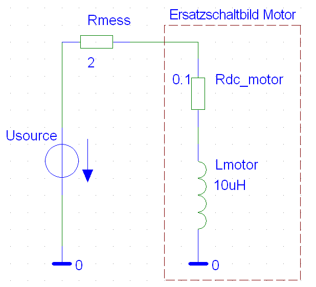

die Impedanz, handelt sich um einen BLDC Motor.
Ohmsch bringt mir wenig, da ich eine Applikation habe die auch eine
frequenzselektive Betrachtung notwendig macht

Gast #867484
ich denke mal dass so gehen müßte wie in der Datei im Anhang.
Quasi ich gebe eine feste Spannung z.b. 1Vss auf die Schaltung und
wobble die Frequenz durch und messe die Phasenverschiebung, Spannung
hinter Rmess nach Masse.
