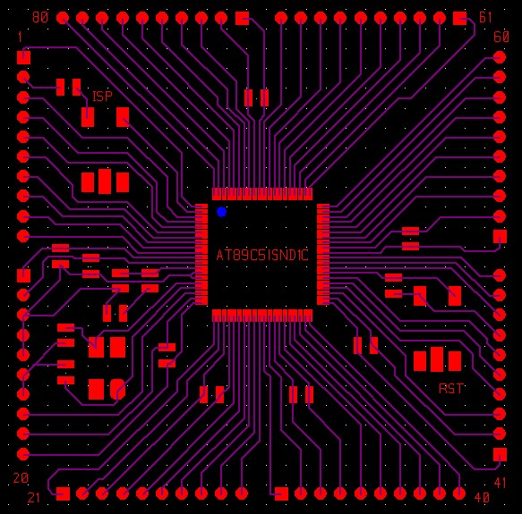

ich habe gestern mal ein Adapterboard für einen AT89C51SND1C geroutet,
hätte dazu aber noch eine Frage.
Der SND1C hat insgesamt 8x Vss und Vdd um den ganzen Controller
verteilt. Ich habe jede Vss und Vdd Leitung einzeln nach außen geführt
und jedes Vss-Vdd-Paar mit einem 100nF KerKo versehen.
Die Frage, die sich mir jetzt stellt, ist, ob ich durch das Herausführen
jeder einzelnen Vss Leitung später Masseschleifen konstruiere und wenn
ja, ob dies ein echtes Problem wäre.
Versteht ihr, was ich meine? =)
Bild vom Layout ist im Anhang. Habe übrigens noch ein wenig Beschaltung
für die PLL, Quarz, Reset und ISP mit draufgepackt. Alle anderen Pins
sind 1:1 nach außen geführt.
Hallo Daniel,
ich würde unter dem Prozessor alle Masseanschlüsse verbinden.
Dann braucht man auch nicht alle nach außen führen oder es reicht aus,
einen Masseanschluss außerhalb anzuschließen. Dann entstehen keine
Schleifen.
Gruß,
Martin
Persönliche Seite
Die einzelnen VSS- und VDD-Leitungen solltest Du bereits auf Deinem
Board miteinander verbinden und die entsprechenden Abblockkondensatoren
so nah wie möglich am µC unterbringen.
Unter dem µC ist ja noch Platz, da kannst Du zumindest schon mal alle
VSS (GND) miteinander verbinden. Desweiteren würde ich die
Leiterbahnbreiten für VSS und VDD so dick wie möglich machen.
