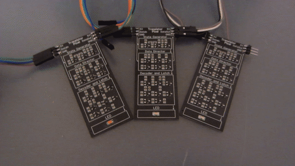

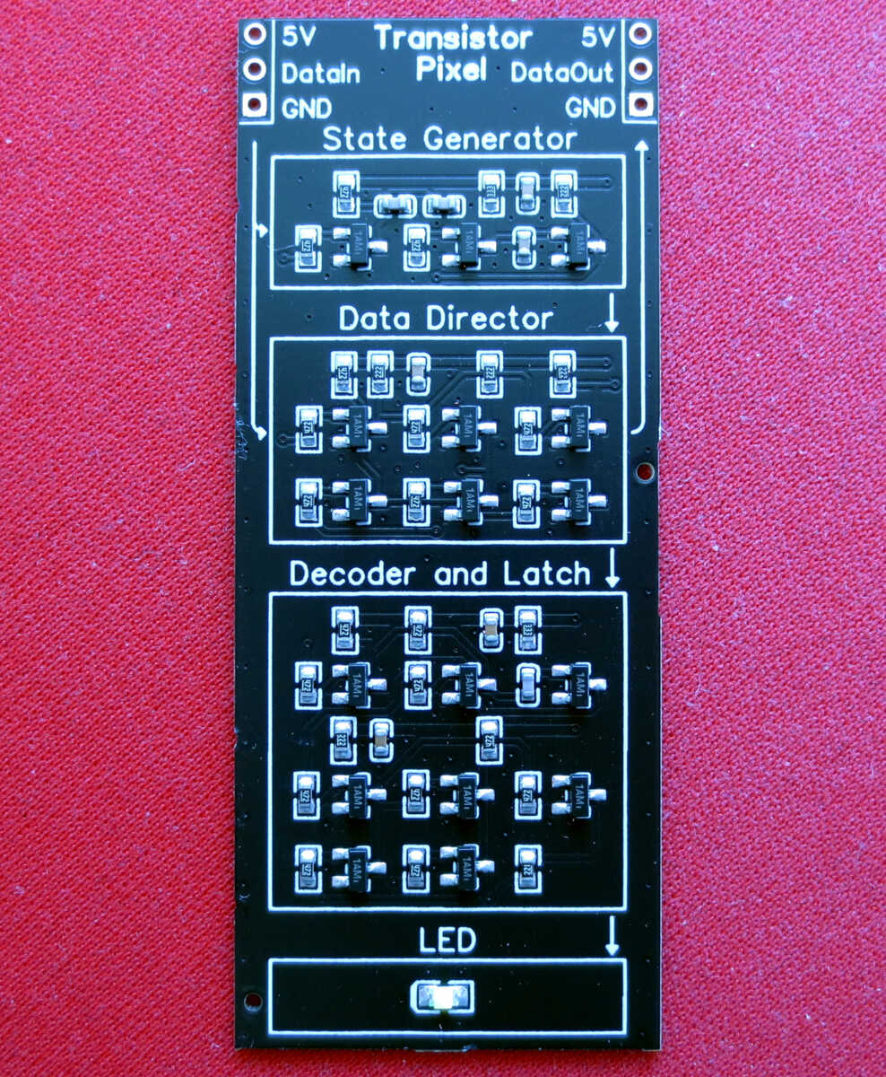

Ein zugegebenermaßen weniger praktikables Projekt: Ich habe eine
addressierbare LED basierend auf diskreter Resistor-Transistor-Logik
(RTL) designed. Es müssen ja nicht immer retro-cpus sein...
Das Modul hat einen Dateneingang und einen Ausgang. Ein langer puls am
Eingang (>500 ns) schaltet die LED an, ein kurzer schaltet sie aus.
Pulse die nach dem ersten Puls eintreffen werden an den Ausgang zum
nächsten LED Modul weiter geleitet. Wenn 20 µs kein Puls eingetroffen
ist, werden wieder neue Daten akzeptiert.
Das Design nutzt die schwarzen PCB von JLCPCB und auch deren
Bestückungsservice. Hat alles gut geklappt. Da ich nur Basic parts
verwende, waren die Kosten auch sehr moderat.

Schickes Projekt, aber unter Adressierbarkeit verstehe ich, dass man
eine beliebige LED in einer Kette schalten kann ohne eine andere LED in
der Kette schalten zu müssen.
So schickst du wenn ich das richtig verstanden habe quasi eine Bitserie
die für jede LED den Zustand festlegt.
Willst du also LED(n) einschalten musst du auch mindestens n Bits
schicken und nicht nur einmal Adresse und Zustandsbit.
Jedenfalls schickes Projekt, vor allem hast du dabei etwas gelernt und
das ist die Hauptsache.

Richtig. Und man kann sich nichtmal darüber streiten. Die Dinger sind
addressierbar, basta. Die Adresse bekommen sie schlicht durch ihre
Position in der Kette.
Adressierbarkeit an sich stellt keine besonderen Anforderungen, auf
welche Art das genau realisiert wird.
