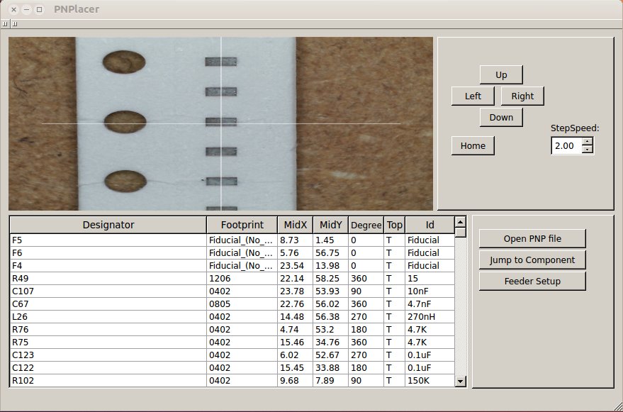

von Martin (Gast)
ich bin ein ziemlicher Anfänger mit Stepper Motoren.
Hat jemand eine Ahnung woran das liegen kann das der Stepper Motor hin
und wieder so eine Ungenauigkeit hat und ob man das ohne zusätzlichen
Encoder und Visual Erkennung so hinbekommen kann das es ordentlich
funktioniert?

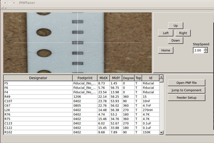

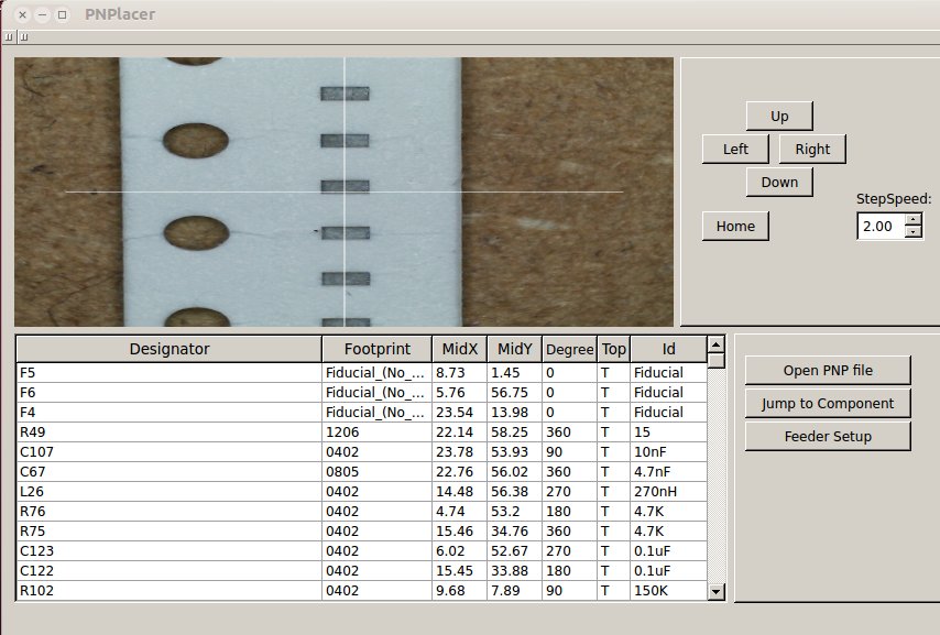

1. Ausgangspunkt
2. Ich fahre 2 Einheiten nach oben und es stimmt noch alles
3. Ich fahre auf den Ausgangspunkt zurück, hier stimmt auch noch alles
4. dann fahre ich 2 Einheiten nach unten und es stimmt schon nicht mehr
5. ich fahre zurück (alles relativ positioniert von der aktuellen
Position) und die Position ist wieder falsch.
6. ich fahre wieder 2 Einheiten nach oben -- und siehe da die Position
stimmt wieder
7. ich fahre 2 Einheiten zurück (zum 1. Ausgangspunkt) und es stimmt
ebenfalls wieder.
Nun kann ich das zwar mit Visual Erkennung kompensieren, aber sobald ich
das mit der Vakuumnadel machen würde wird es etwas schwierig da der Kopf
ja die Sicht blockiert.
Alternativ habe ich mir schon einen Encoder bestellt, der wird aber wohl
erst kommende Woche eintreffen.
Ich hab einfach keine Lust mehr bei Prototypen die kleinen SMD Bauteile
selber zu setzen. Ich will mir die Streifen auflegen und die Maschine
dann bestücken lassen. Damit das schneller geht habe ich mir auch schon
bessere Motoren gekauft (Servos, welche wohl auch erst kommende Woche
eintreffen werden).
Im Grunde kann ich soweit auch schon jedes Pad der Platine anfahren und
Fiducials erkennen, aber beim 0402 Gurt hab ich nun Probleme.

von Martin (Gast)
Ok das macht Sinn, es ist ein Shapeoko2, ich hab damit ohnehin erst mal
vor das Ganze zu lernen.
Wie bekommt man diese "Schlackereffekte" am besten in den Griff? Ich
könnte jetzt wohl bevor ich ein Bauteil anfahre den Kopf immer etwas
weiter von oben anfahren damit der Kopf nur von einer Richtung kommt,
als Workaround wäre das mal in Ordnung um weiter an der Software
arbeiten zu können.
Es hängt wohl vom Gurt und dem Zahnrad ab, welche eignen sich denn dafür
um das Problem besser in den Griff zu bekommen?

Ich habe die Gurte etwas fester gezogen habe das Problem aber noch immer
(ich bilde mir ein es ist trotzdem etwas besser geworden.
Es sei nocheinmal angemerkt das es ein 0402er SMD Gurt ist welchen ich
versuche zu positionieren.
Ich denke sofern ich diesen immer von unten Anfahre kann ich mit dem
"jitter" leben und muss es halt in Software aufrechnen.
Es scheint also tatsächlich kein verlorener Schritt zu sein.
von Thorsten O. (Firma: mechapro GmbH) (ostermann) Benutzerseite
Das sieht ganz so aus als ob du ein Umkehrspiel in deiner Mechanik
hättest. Mögliche Abhilfen:
- Zielposition immer aus einer Richtung anfahren
- Umkehrspielkompensation in der Software
- Mechanik spielfrei einstellen
Mit freundlichen Grüßen
Thorsten Ostermann
Schrittverluste dürften hier nicht das Problem sein, sonst würde er bei
Schritt 7 nicht wieder genau am Ausgangspunkt ankommen.
Thorsten Ostermann
von backlash (Gast)
Jede halbwegs taugliche Software hat eine Umkehrspielkompensation
(backlash compensation).
Wenn keine starken mechanischen Kräfte auf die Achsen wirken, reicht das
aus.
Ansonsten: spielfreie Mechanik = teuer.
