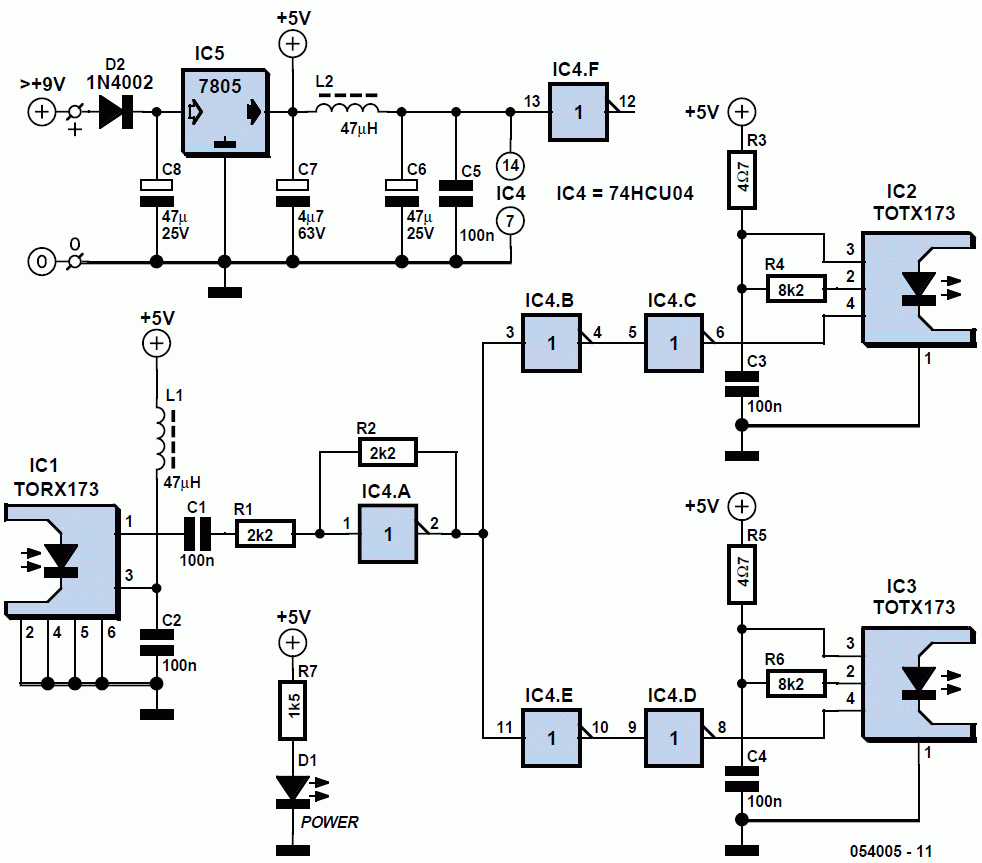

Hallo zusammen, ich möchte einen ADAT®-Splitter bauen um das Signal von einem achtfach Mikrofonverstärker auf ein digitales Mischpult und ein FireWire Recording Interface zu führen. Im Netz habe ich einen Schaltplan gefunden (s. Anhang) der aufgrund seiner Bauteile wahrscheinlich für den Heimkino-Bereich o.ä. konzipiert wurde. Für die Verwendung mit ADAT würde ich einfach "schnellere" Bauteile verwenden, allerdings ist meiner Meinung nach in dem Plan eine Invertierung zu viel (IC4.A). Laut Datenblätter der TOSLINK-Stecker (TORX173 u. TOTX173) besteht HIGH-Pegel wenn Licht empfangen/gesendet wird, bzw. LOW-Pegel wenn eben keine Licht da ist. Mir ist auch die Kombination aus C1, R1 und R2 nicht ganz klar. Hier also konkret meine Fragen: Ist IC4.A notwendig? Was macht C1 (evtl. AC-Kopplung/DC Entkopplung)? Wird IC4.A evtl. mit R2 "überbrückt"? Die im original Plan verwendeten Bauteile für IC1, IC2 und IC4 würde ich aufgrund der höheren Datenrate von ADAT® mit TORX147L, TOTX147L und SN74LVCU04A (TI) ersetzen. Wenn es hilft kann ich auch alle DB einem ZIP-file anhängen.

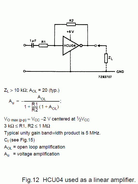

Ist IC4.A notwendig? Ja C1(DC Entkopplung), R1, R2 und IC4.A arbeiten als linearer Verstärker (deshalb auch 74HCU U=Unbuffered). Der Vorteil des Verstärkers liegt auch darin, das man ein SPDIF Signal per Koaxkabel einspeisen könnte. IC4.B-D erhöhen die Flankensteilheit. Aufgrund der Kodierung beeinflußt eine Invertierung nicht das Signal.
Der Buffer mit IC4.A (als Linear Verstärker ist vollkommen unnötig. Das macht man so, wenn RCA Pegel (Chinch) empfangen werden. Bei Toslink kann das entfallen stört aber nicht. Schneller Bauteile sind nicht notwendig. Die Anzahl der Invertierungen spielt auch keine Rolle, da bei SPDif die Informationen in den Flanken stecken. Übertragungsfrequenz ist bei ADAT auch 12.288 MHz Thomas
OK. Soweit schon mal vielen Dank für die Antworten. Das mit IC4.A als linear Verstärker und der Anschlussmöglichkeit per Koax (Chinch) ist mir jetzt klar. Hätte ich mal früher ins DB eines 74HCU04 gekuckt :-) (s. Anhang) Ich werde den linear Verstärker im Layout mal vorsehen, aber auch die Möglichkeit, ihn zu überbrücken. Mit schnelleren Bauteilen meinte ich vor allem die TOSLINK-Stecker. Die TOR(T)X147 können 15Mbit/s und bei ADAT wird ja mit 12,288Mbit/s übertragen. Die TOR(T)X173 können laut DB nur 6Mbit/s. Ich werde mir auch beide Varianten des HEX-Inverters bestellen. Den SN74LVCU04A schon deshalb, weil er mir für 3,3V Betrieb geeigneter scheint als der „standard“ 47HCU04. Das gilt es ja bei den 147er TOSLINKs zu beachten. Dann werd ich mal bestellen und aufbauen. Die Stecker sind bei Farnell sogar noch recht günstig. Wenn alles funktioniert melde ich mich wieder. Vielen Dank für die Hilfe. Jochen
Wenn ich mir den Schaltplan angucke, sieht das ziemlich nach ELV aus. Da könnte man bestimmt auch den Bausatz bestellen...
Hi >Wenn ich mir den Schaltplan angucke, sieht das ziemlich nach ELV aus. Da >könnte man bestimmt auch den Bausatz bestellen... Eher Elektor. MfG Spess
>>Wenn ich mir den Schaltplan angucke, sieht das ziemlich nach ELV aus. Da >>könnte man bestimmt auch den Bausatz bestellen... >Eher Elektor. Stimmt.
Die Ausgänge und Eingänge der TOTX/TORX-Bausteine kann man direkt zusammenklemmen, wobei ein TORX locker bis zu 5 TOTX treiben kann, bei mehreren tut´s ein einfaches, nichtinvertierendes HC-CMOS Gate, welches dazwischengeschaltet wird. So kann man bis zu 20 TOTX an einen TORX hängen. Wichtig ist nur, daß man Bausteine mit 15Mbit Datenrate verwendet.
