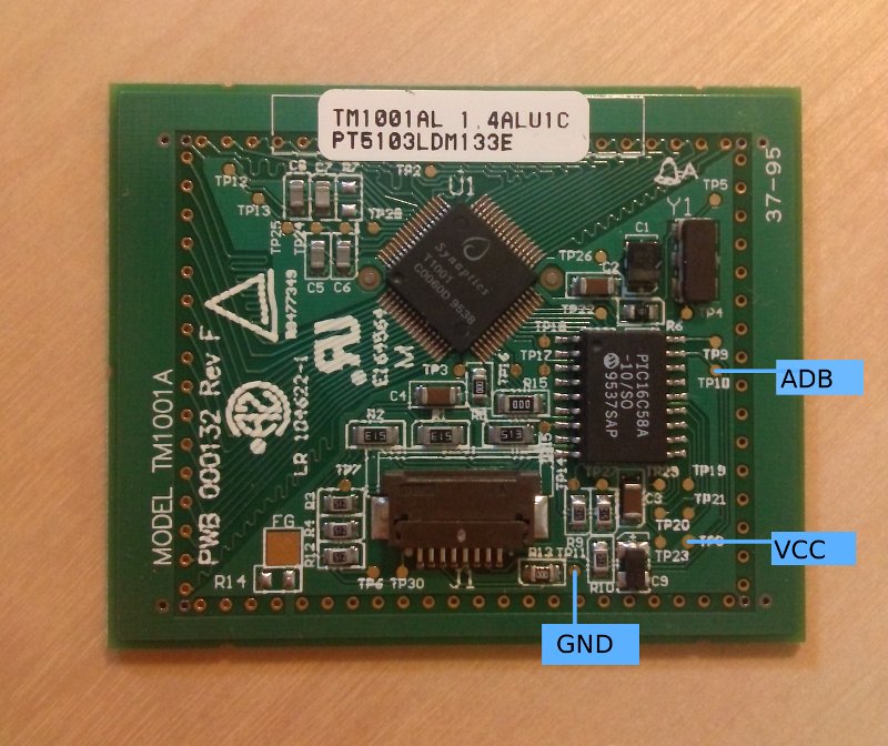

Pollin bietet sehr kostengünstig dieses Touchpad an: Touchpad mit
Synaptics-Chip (T1001) und 8-poligem Flexprint-Anschluss. Maße (LxBxH):
62x50x4,7 mm. Keine weiteren Daten verfügbar.
Hab mir mal eins bestellt und hab jetzt das Problem dass mir wirklich
jegliche Daten fehlen.
Synaptics stellt solche Dinger her, die Seriennummer passt aber nicht
besonders in die Reihe (das einzige wo passt ist TM für Touchpad-modul).
Hat das Ding mal wer angesteuert oder kann mir irgendwer sagen wo man
dazu nen Datenblatt herkriegt?
über den Chip der da druff ist habbich rausgefundne dass es 4 Pins gibt:
GND, VDD, und zwei Datenleitungen wovon eine über einen
Pullupwiderstandauf VDD gezogen wird (vermutlich also ein
Bidirektionaler Datenpin?).
Synaptics schreibt über die eigenen Touchpads dass sie über
PS2/ADB/RS232 angesprochen werden (je nach model).
Da wäre meiner Meinung nach das passendste ADB aber da antwortet das
Gerät nicht. Übehraupt sagt das Ding extrem wenig und tut überhaupt
nichts:-P (nagut solls ja auch erst auf Abfrage).
Also es ist ein Chip von Synaptics druff aber der chip zur Kommunikation
ist ein PIC16C58A (über den habe ich die Pinbelegung gemessen).
Auf der Platine ist nen Aufkleber:
TM1001AL 1. 4ALU1C PT51045VJ133E
(falls damit wer was anfangen kann).
Mir wäre schon extrem geholfn wenn mir wer sagen könnte wer das ding
aufn markt geworfen hat.
Kann es sein dass das Ding über USB anzusteuern ist?
LG

Ich hab noch ein T1002SU, mit etwas mehr drumrum, das schaut von der
weite auch so aus wie das hier.
Das konnte ich mal rauspiepsen:
Verbindung auf Touchmodul zu PIC
1 Vdd
2   (U2 PIC Pin18 RA1)
3   (U2 PIC Pin17 RA0)
4 Taste R von Tastenmodul (Low aktiv)  (U1 Pin32)
5 Taste L (Low aktiv)  (U1 Pin31)
6 Vss/Gnd
7 ?, schaut nach nix aus ;)
8 ?
U1 = T1002, U2 = PIC16C58A-04
Und PS2 ist es nicht, denn ich hab das einfach mit den 2 Pins an nen
alten PC gehängt, dann geht der PC nicht mehr, egal wie rum die beiden
Pins verkabelt werden :/
Pins wackelten keine wenn man Spannung drauf gibt.
Der Anschluss zum Mainboard ist dann auch nur noch 6 polig.

Ja, das Touchpad ist uralt, aber bei dem Preis ist das egal. Ich habe
auch schon versucht das zum Laufen zu bekommen.
Es gibt 3 Leitungen die über 5,1k Pullups an 5V und über 51k zum PIC und
zum ASIC gehen. Wenn man diese Leitungen auf Low zieht, beginnt der ASIC
diese Leitungen wie wild zu toggeln. Am Ausgang kommt aber kaum was
davon an, aufgrund des 51k Serienwiderstands. Daher tippe ich auf
Tastereingänge für die Maustasten, die z.b. gemultiplexed mit dem ASIC
geteilt werden.
Die beiden mit IO bezeichneten Pins gehen direkt an den PIC. Hier
vermute ich PS2 oder sonst ein Interface. Diese Leitungen sind aber nur
Tristate, hier tut sich nix, selbst wenn Pullups gegen 5V angeschlossen
werden. Eigentlich hätte ich erwartet, dass das Touchpad direkt anfängt
zu senden, so wie dies bei PS2 üblich ist.
Die Belegung die ich ermittelt habe:
1 5V
2 IO1
3 Key1
4 GND
5 Key2
6 IO2
7 Key3
8 GND

habe das Gerät heute auch von Pollin bekommen. Habe dann im Netz das
hier gefunden:
The Combo TouchPad module should be wired to a DB-9 female connector;
the signals TxD, RxD, DTR, RTS, CTS, and GND should be wired between the
two connectors as indicated in Figures 4-1 and 4-2. To support
plug-and-play, DTR and DSR should be wired together on the connector.
The DB-9 connector can be plugged directly into a computer’s RS-232 port
for Serial TouchPad operation. (Note that the CTS pin must be wired from
pin 8 of the DB-9 connector to pin 7 of the module connector, even
though the CTS signal is marked “not used” in Figure 4-1. The CTS wire
will be unused when operating in Serial mode but it is needed to supply
power in PS/2 mode.)
Die Pinbelegungen kommen zwar nicht hin, aber hilft das evtl dennoch
weiter?
Das ganze kommt von hier:
http://www.aquaphoenix.com/hardware/ledlamp/reference/synaptics_touchpad_interfacing_guide.pdf
Ich habe grade eine interessante Entdeckung gemacht, kann sie allerdings
nicht zuordnen :)
Und zwar habe ich GND und Vdd angeschlossen, alle anderen Pins NC
gelassen.
Jetzt kann ich mitdem Ossi an Pin 3, 5 und 7 (sprich den angeblichen
KeyX Pins) ein digitales Signal sehen. Es ist zwar sehr schwach
(schwankt um ca. 0.5V bei 5V rum). Interessant ist, dass sich das Signal
verändert wenn ich meinen Finger auf das Feld lege. Und es nimmt
nochmals eine andere Form an, wenn ich ihn bewege. Die Veränderun ist
allerdings nur minimal.
Hat das vorher schon mal jemand gesehen?
Der rot markierte Pegel geht dann auch auf den niedrigen Wert wenn ich
mein Finger drauf lege, wenn ich ihn bewege wird der Ausschlag wieder
etwas breiter, aber immernoch kleiner als der da jetzt.
Edit: noch was: wenn ich Pin2 mit nem 10k gegen GND ziehe höhrt das
Signal auf!

falls noch jemand Interesse hat. Ich hab mich mit dem Touchpad mal über
den Jahreswechsel beschäftigt und es an einem AT90S2313 zum Laufen
gebracht. Das TP wird mit dem "Apple Desktop Bus" (ADP) Protokoll
angesteuert.
Hier die Pinbelegung:
1 5V
2 ADB
3 ?
4 GND
5 ?
6 ?
7 BUTTON 1 / nach Masse schalten
8 GND
Weitere Info's gibt es hier:
http://www.snark.de/mac/tpad/
http://developer.apple.com/legacy/mac/library/technotes/hw/hw_01.html
Falls jemand tiefer einsteigen möchte.
