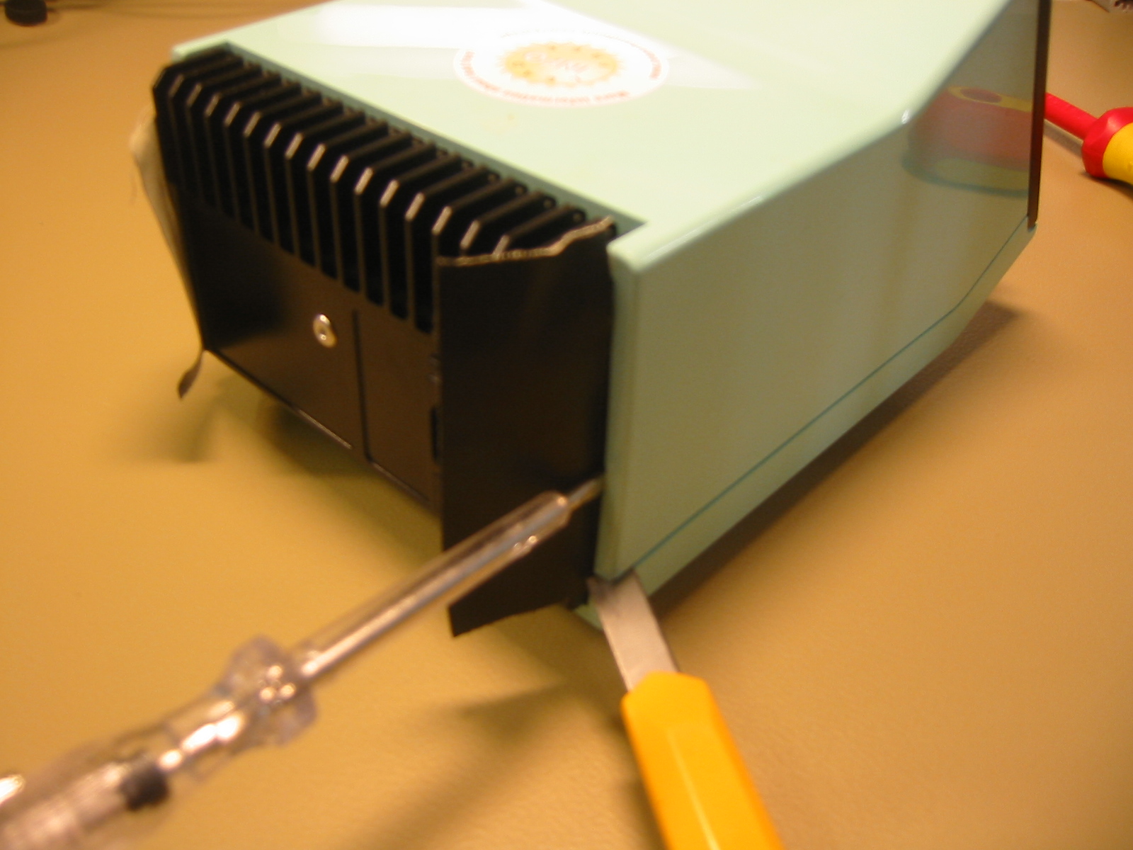

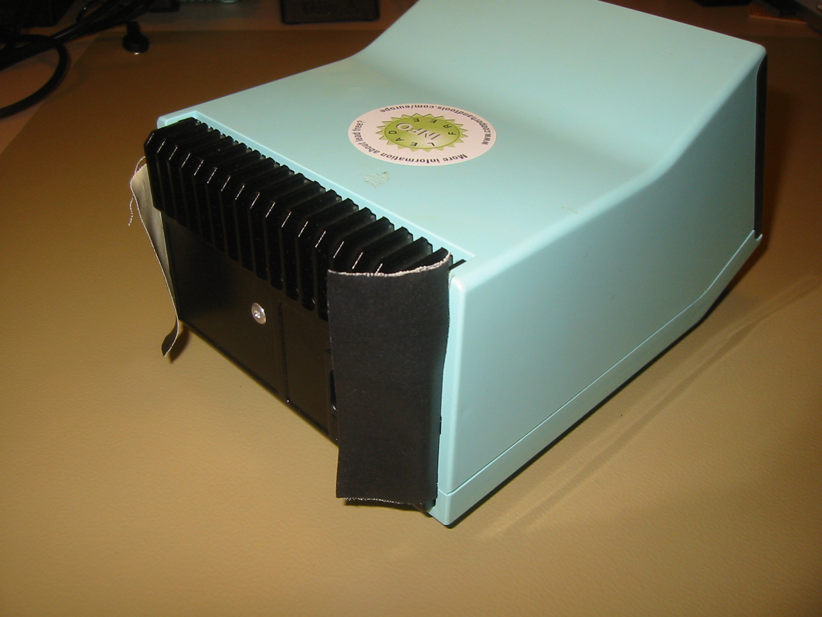

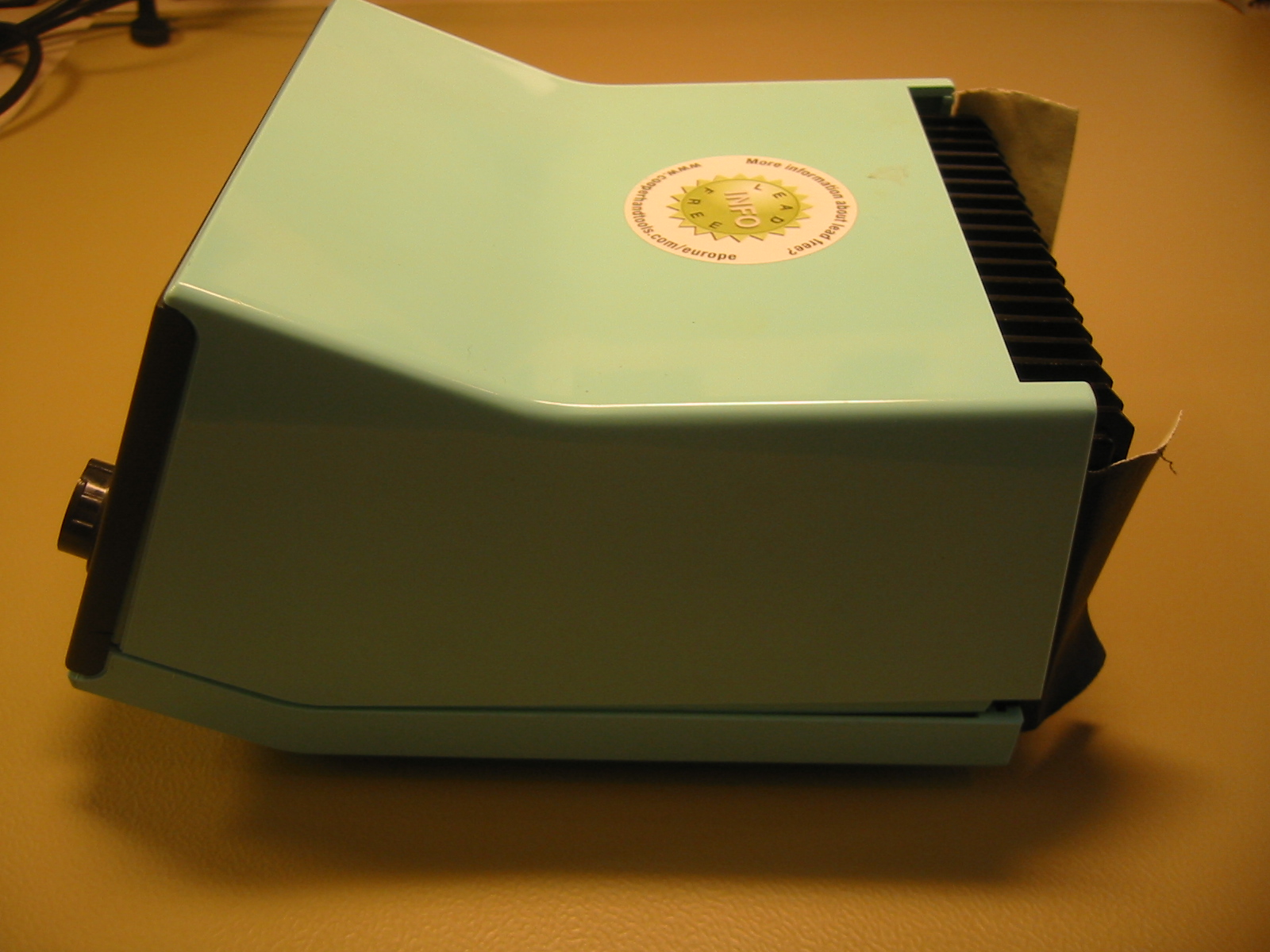

ich habe endlich rausgefunden wie es geht, im Anhang die Bilder.
1)den Kühlkörper seitlich abkleben (Schutz)
2)Schraubendreher vorsichtig in die seitlichen Aussparungen hinten auf
mittiger höhe am Kühlkörper schieben bis der Deckel Seitlich ungefähr
2mm Abstand hat.
3)mit einem dünnen stabilen Gegenstand unten, hinten in die
Verbindungsfuge zwíschen Deckel und Boden und die Station  hinten
auseinanderdrücken.
Diese Sache läuft ohne Rückstände oder Beschädigungen ab wenn man
vorsichtig ist.
Funktioniert für die Stationen die einen Wargerätestecker hinten haben:
WS 50/51
PU 80/81
WS 80/81
WSD 80/81
WSD 130
WSD 161
und sicher noch viele mehr.
Gruß,
Hannes
