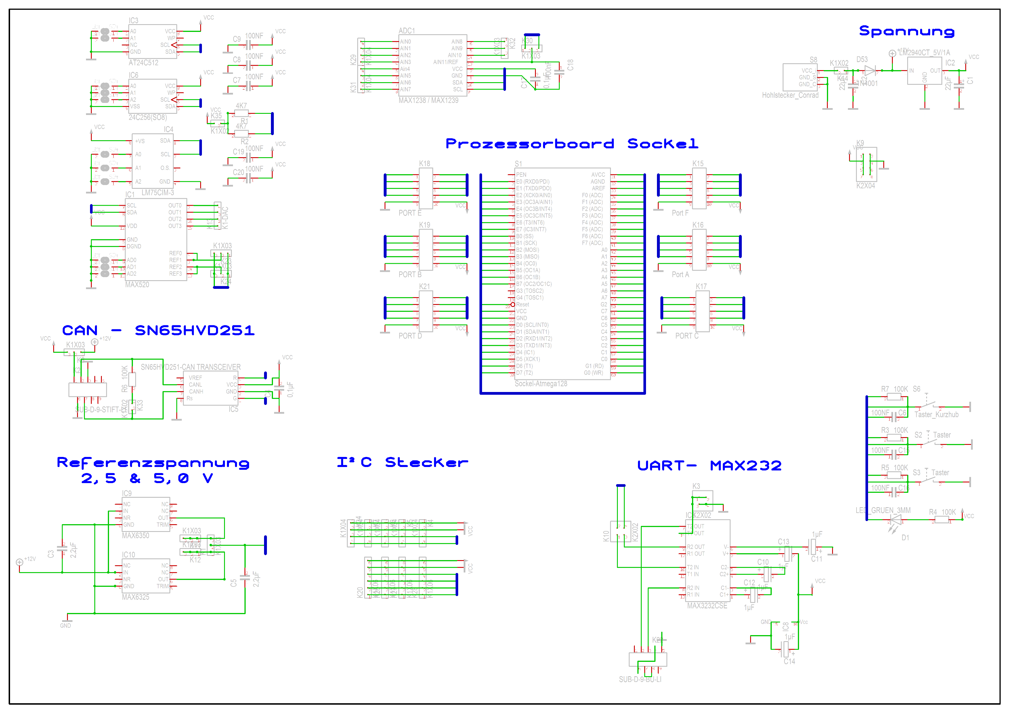

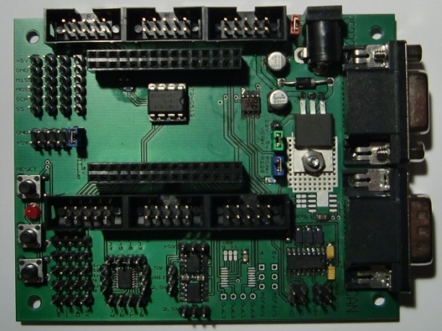

Test- und Experimentierboard
Dieses universal Experimentierboard eignet sich zum schnellen Aufbau von
kleinen und auch größeren Schaltungen.
Um die Vorbereitungszeit für die verschiedensten Tests zu verkürzen sind
oft benötigte Chips, wie ein Analog Digital Wandler, ein Digital Analog
Converter, ein Temperatursensor oder vier verschiedene
Referenzspannungen auf dem Board integriert.
Um eine Kommunikation mit anderen Board zu realisieren oder das Board in
ein Netzwerk von Boards zu integrieren, werden fünf verschiedene BUS
Systeme bereit gestellt:
    CAN BUS
    RS232
    SPI Bus
    I2C /TWI BUS
    USB (über Controllerboard)
Alle diese BUS Systeme können durch Jumper in ihrer Einstellung
modifiziert oder wenn nötig deaktiviert werden.
Der CAN BUS und die RS232 Schnittstelle sind über Sub D Buchsen(Standart
Belegung) verfügbar.
Außerdem können über eine Reihe verschiedener Steckerleisten Sensoren,
Servos, kleine Motoren oder sonstige Verbraucher direkt an das Board
angeschlossen werden.
Features
    * kompatibel mit Board ATmega128, ATmega644, AT90CAN128 und andere
    * alle Ports auf Wannenstecker geführt
    * Spannungsversorgnug über Hohlbuchse
    * 5,0V Spannungsregler LM2940 oder kompatibel
    * 2,5V Präzisions-Referenzspannung
    * 5,0V Präzisions-Referenzspannung
    * -10V Spannung über MAX232 herausgeführt (Kontrastspannung)
    * Referenzspannungen für den ADC und den DAC durch Jumper wählbar
    * RS232 Treiber (Max232), SUB D Buchse oder Steckerleiste
    * CAN Bus Treiber
    * 120 Ohm Abschlusswiderstand per Jumper aktivierbar
    * Versorgungsspannung für CAN Bus per Jumper zuschaltbar >5V oder 5V
    * intergrierte I2C/ TWI Wiederstände und Steckerleisten
    * intergrierte SPI Steckerleisten
    * I2C - 2 Eeproms SMD 24LCxx und als DIP
    * I2C - Temperatursensor LM75 oder DS1631
    * I2C - 12Bit Analog Digital Wandler  MAX1238
    * I2C - 8Bit Digital Analog Wandler MAX520
    * 1 Taster für Reset
    * 2 Taster frei programmierbar
    * 1 LED frei für programmierbar
    * Platinengröße 100x80mm
Wer noch Vorschläge für Verbesserungen hat... Bitte einfach sagen.

OP Persönliche Seite #1703143
Kurze Zwischen Information : Eine Bestellung lohnt sich ab einer Menge
von 10 Platinen (Preis 18 euro pro Platine), bei noch mehr Leuten
natürlich noch günstiger:
momentan haben schon 3 Leute interesse: macht 4 Platinen.
Bestellen würde ich bei Betalayout oder hat jemand noch eine günstiger
Firma?
Ich bin bisher mit Betalayout voll zufrieden.
grüße martin
Gast #1710643
tolles board!!!!
vorallem die Lösung mit den kleinen controllerboards gefällt mir.
ich würde die anschlüsse für den i2c und RS232 noch flexibler
gestalten...
dann würde ich auch eine platine nehmen.
Gruß steffen
