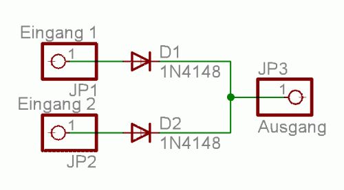

dienstag schrieb:> Mit zwei Dioden werden die beiden Quellen gleichzeitig den gleichen> Verbraucher speissen, was nicht erwünscht ist. Ich möchte aus zwei> Quellen soll nur eine Quelle den Verbraucher speissen, auf keinen Fall> beide.
nein, nur wenn die spannung exakt gleich ist, die Quelle mit der höheren
spannung gewinnt.
Also mit zwei Doiden wird es klappen?? Also so wie im Anhang?
Die Quelle mit großere Spannung speisst den Verbraucher ??
und ich brauche nicht das Problem nicht so kompliziert machen!

Das mit den Dioden hätte den schicken Vorteil, dass dein Verbraucher
immer mit Spannung versorgt ist. Bei einem Relais hast du einen kurzen
Zeitraum keine Spannungsversorgung. (Nämlich dann, wenn umgeschaltet
wird)
