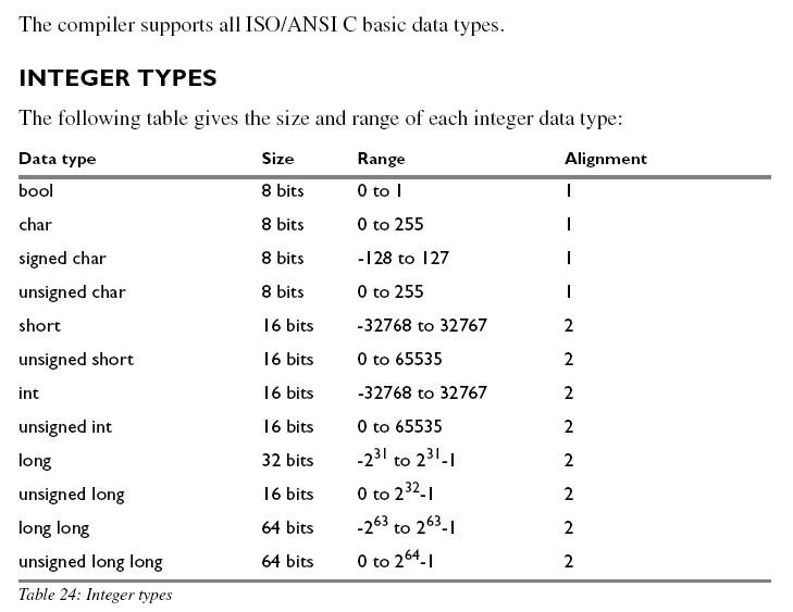

ich hab ein Problem mit dem MSP430.
Ich bekomme über eine Datenverbindung Integer mit 64bit Länge. Um diese
zu verarbeiten brauche ich einen Datentyp ähnlich dem "long long".
Bisher konnte ich im Forum nur heraufinden, dass der Compiler diesen
Datentyp nicht unterstützt.
Gibt es eine Möglichkeit eine 64bit Integer Typ trotzdem auf dem
Controller zu verwenden, ohne dazu die ganzen Berechnungen "per Hand"
ausführen zu müssen.
Ich verwenden als Compiler: MSP430 C/C++ Compiler v3.0.1
Vielen Dank im vorraus, jeder Tipp ist hilfreich!
Jörg S. schrieb:
> Laut Doku unterstützt IAR long long
Ich arbeite mit dem CCE-Compiler und hatte das Problem auch schon.
Dort gibt es keine Möglichkeit, 64Bit-Werte zu verarbeiten.
Ich splitte die Daten in diesem Fall auf 2 long-Werte auf und verarbeite
diese weiter.
Eventuell wäre auch eine Datenreduktion denkbar. Brauchst du alle 64
Bit?
Ansonsten, wie hier vorgeschlagen: IAR-Compiler verwenden!
