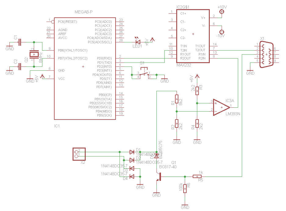

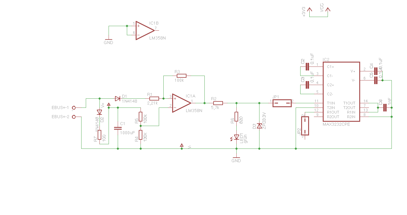

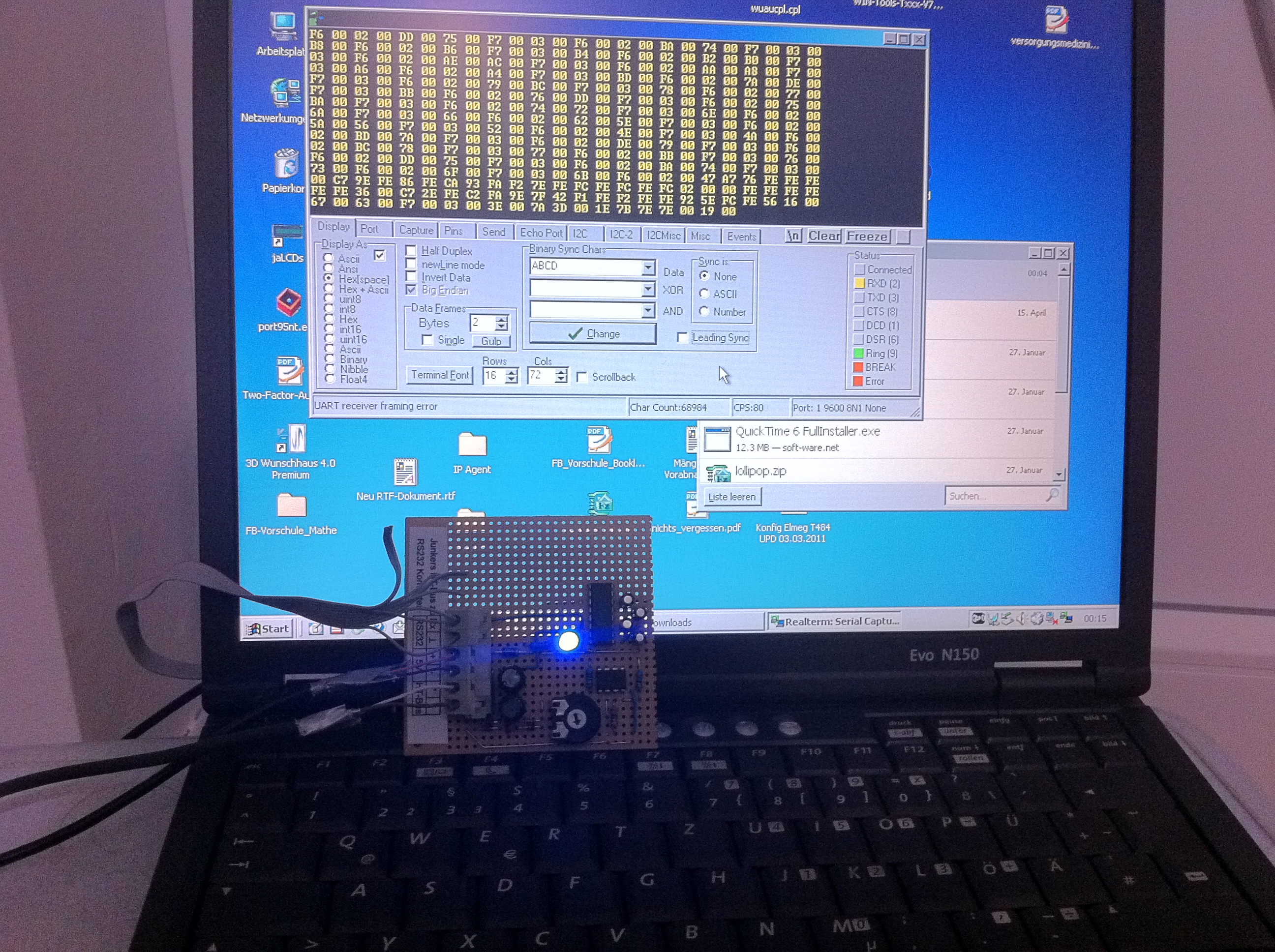

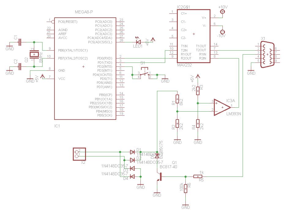

Habe leider immer noch kein Oszi aber den E-Bus Pegelwandler gebaut.
Die Heizung scheint ziemlich gesprächig zu sein.
Auf Grund des fehlenden Oszi kann ich leider nicht sagen ob meine HW die
Pegel sicher erkennt und die Daten die ich geloggt habe (siehe Anhang)
daher stimmen.
Wäre supper wenn es zum Vergleich noch einen Logger geben würde.
von Zorro 2. (zorro2011)
bei mir sieht das E-Bus Log so aus.( 2400-N-1 )
Welcher Pegelwandler hast Du gebaut?

von Zaun G. (heizungsjunky)
Von welcher Heizung ist Dein log - auch von Junkers mit der Heatronic 3
und HT Bus ?

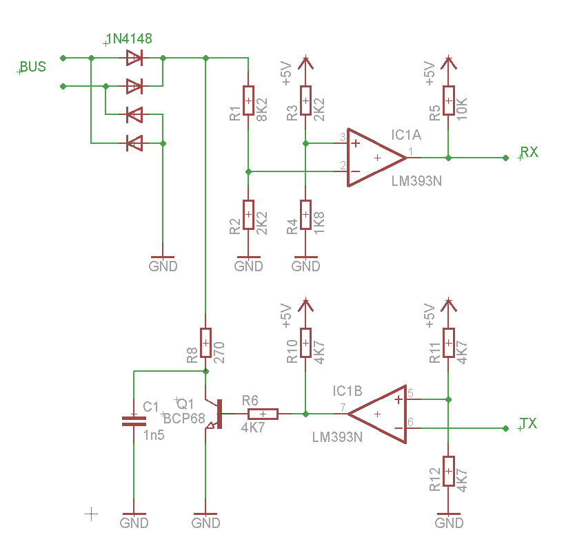

Ich habe den Pegelwandler mit dem OPAMP on eBus TWiki (Leicht
modifiziert gebaut).
Habe jetzt mal die bitrate auf 19.200 Baud gesetzt und da sieht das log
schon besser aus (nicht nur immer die selben sequenzen).
Aber das ist alles rate mal mit rosental ohne Oszi
Viele Grüße

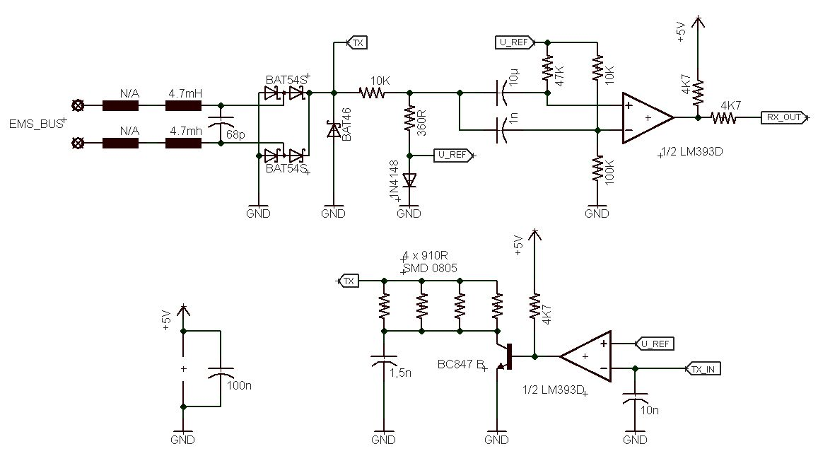

eigentlich ja ( Bosch mit Heatronic 3, IPM2, ISM2, etc.).
Mit 19200 sieht es bei mir so aus. Ich habe den Pegelwandler mit 4011er
von eBus TWiki gebaut.
lg
Hallo Zorro,
den Pegelwandler mit dem 4011er hätte ich auch bauen sollen. Der OPAMP
Schaltung vertraue ich nicht. Werde wohl auch Deine Schaltung bauen.
Wenn meine These stimmt, dass es sich um einen E-Bus handelt müsste in
Regemässigen Abständen AA(Hex) als Syn kommen. Damit wird signalisiert
dass der bus wieder frei ist.
Das ist aber weder bei Dir noch bei mir der Fall - Grübel

Aus Sicht der Spannungen scheint der HT Bus am unteren Ende der eBus
Spezifikation zu liegen. High scheint so um die 15V zu sein. Low so bei
12 V. Damit ergibt sich die Problematik dass mit einem Spannungsteiler
(sowohl der OPAMP als auch die TTL Schaltung verwenden diesen) je nach
Einstellung die High Spannung in der Spezifikation liegt, die low
Spannung dann aber im undefinierten Bereich. Daher könnten wir "falsche
Daten" auf unserer seriellen Leitung bekommen.
Beispiel: High = 15V; Low = 12V beides auf dem eBus.
Hat man einen Spannungsteiler der 15V high eBus auf 2,8V für TTL legt,
bedeutet das für die low Spannung von 12 V auf dem eBus eine 2,24V
Spannung zur Ansteuerung der TTL Logik. D.h. durch Verwendung eines
Spannungsteilers verringert sich auch die Spannungsdiffernz zwischen
high und low auf TTL Seite.
D.h. wenn man vor das Poti eine 10V Z-Diode schaltet, bleibt die
Spannungsdifferenz des eBus zwischen high und low viel stärker erhalten.
(Werde das morgen mal probieren)
Bin ich auf dem Holzweg ?

an Anfang an habe ich die 4011er Schaltung für 15V Eingansspannung
eingestellt(L->H). So hat nichts funktioniert.
Dann habe ich mit R3 Trimmer gespielt, mit 14V (L->H) habe ich die Logs
bekommen.
Ohne Oszi ist es sehr schwierig.

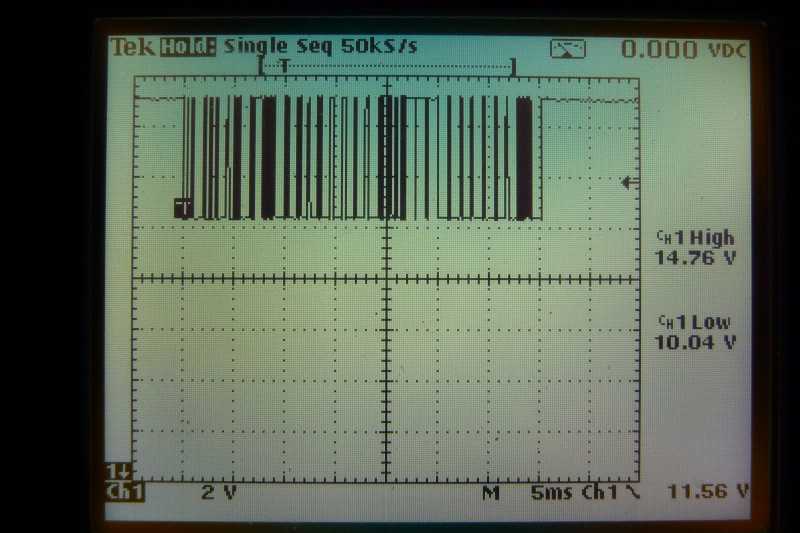

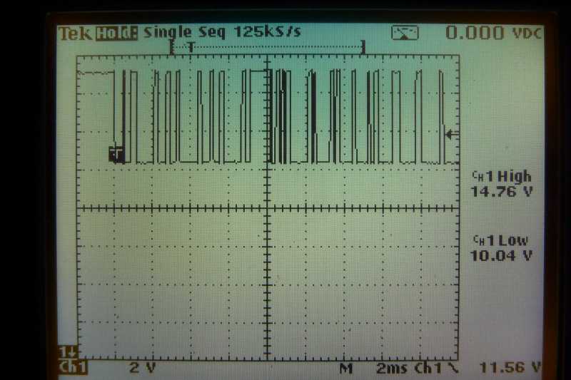

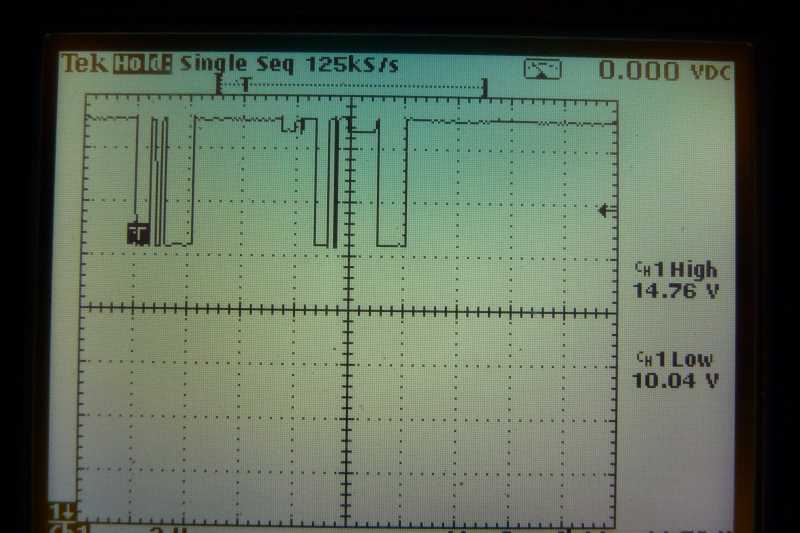

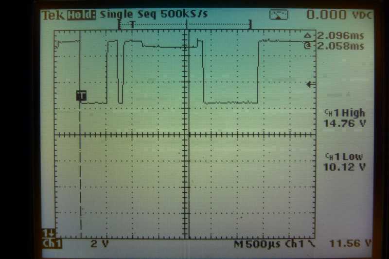

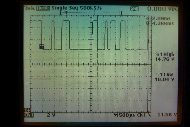

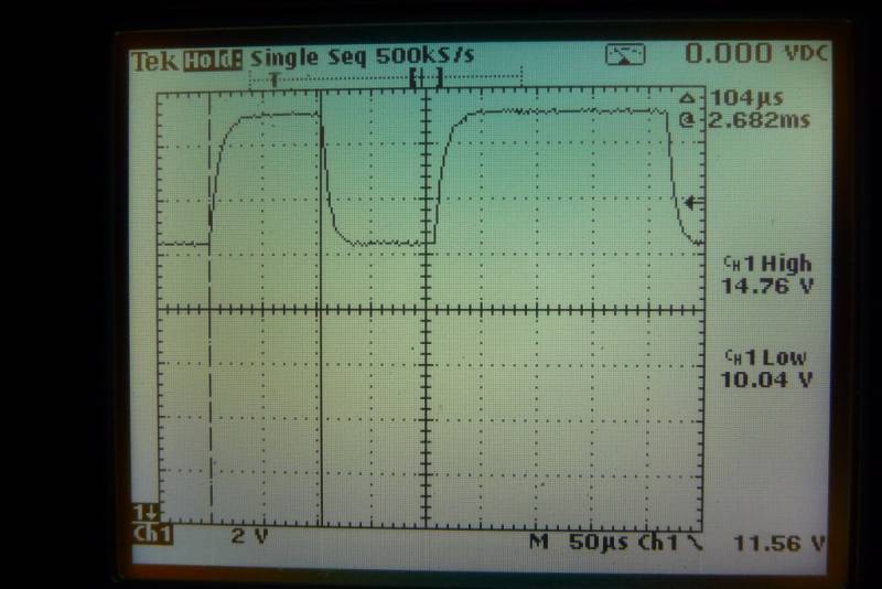

habe mir mal den HT-Bus meines Junker-Kessels mit dem Oszi angeschaut.
(einige Bilder angehängt)
Oszi hing zwischen den beiden Busdrähten.
- High-Pegel ca. 14,8V
- Low-Pegel ca. 10V
- Bitzeit = ca. 104µs -> 9600 bits/s
- ein Startbit (Low)
- 8 Datenbits
- 1 Stopbit (High)
- gefolgt von ca. 1ms (10 Bitzeiten) Low-Pegel
Auffällig ist nur, dass relativ häufig auch mal ein komischer
Signalverlauf zu sehen ist. Hier ist statt der 1ms Low-Phase eine 1ms
High-Phase gefolgt von der 1ms Low-Phase zu sehen. (so meine
Interpretation)
Hallo Martin,
vielen Dank für die Oszi Bilder, das ist schon mal ein super Start!!!
Ich werde auf jeden Fall alles was ich herausfinde posten.
Start-Bit low und Stop Bit High klingt schon mal nach RS-232 siehe link
http://en.wikipedia.org/wiki/Universal_asynchronous_receiver/transmitter
Ich denke mal laut:
komischer Signalverlauf: Die kleinen Spikes auf dem High Pegel könnten
einfach nur Störungen sein die wir uns irgendwo einfangen. Kann mir
nicht vorstellen dass bei dem kleinen Spannungsunterschied zwischen
V-high-high und V-high-low dies etwas zu bedeuten hat. (Viel zu
störanfällig). Theoretisch möglich wäre dass Junkers eine Art M-Bus
verwendet. Da sendet der Master durch unterschiedliche Spannungspegel
und der Slave sendet durch ändern der Stromaufnahme (könnte die kleinen
Spannungseinbrüche erklären).
Bild Einmaldaten: Wenn wir davon ausgehen das in dem Bild 2 Byte
Nutzdaten gesendet werden mit je einem Start und einem Stop Bit, dann
wäre beim 2. Byte das Stoppbit low. Das macht für mich momentan keinen
Sinn. Kann natürlich auch Deine Interpretation von 1ms low sein und es
wird nur ein Datenbit gesendet. Beides hat aber nichts mit RS232 zu tun.
Ich muss mir noch mal das Kollisionsmanagement in der eBus Spec ansehen.
Vielleicht hilft uns das bei den Überlegungen weiter.

von Martin (Gast)
habe nochmal einige Bilder von gestern gepostet, viele Augen sehen
vielleicht mehr als meine zwei halb blinden :-).
Bei der Durchsicht ist mir aufgefallen, dass die vermeidlichen
"Störungen" immer das gleiche Muster haben und somit für mich als
Störungen ausscheiden.
Vielleicht Bus-Kollisionen?
Hallo Martin,
vielen Dank für die zusätzlichen Fotos.
Nun kann mann auf jedem Foto wo Daten übertragen werden am Ende den
Break Error (Null Bits ohne Start und Stopbit) wie in dem Forumsbeitrag
beschrieben sehen. Hier bestehen als neben den 9600 Baud identische
Punkte (Hat mich auch schon gewundert das Buderus und Junkers zum
gleichen Konzern gehören und nichts "gemeinsam" machen).
Wenn die Störungen tatsächlich etwas zu bedeuten haben, dann sind es
höchstwahrscheinlich die Antworten der Slaves durch ein verändern der
Stromaufnahme. Das funktionier so beim M-Bus. Der Master sendet durch
eine Veränderung der Spannung am Bus z.b. 12V low - 24V high; Die Slaves
senden durch eine geänderte Stromaufnahme aus den Bus um ca. 10 mA. Das
hat u.U. einen geringen Einfluss auf die Busspannung und würde die
kleinen Spikes auf den high Pegeln erklären. Ich hoffe inständig dass es
Störungen sind !!! Sonst werden wir es schwer haben die Antwort der
Slaves wie z.B. Temperaturwerte, Pumpe ein usw. zu bekommen. In einem
solchen Bus kann es nur einen Master geben (und das ist die vorhandene

Dazu habe ich meinen Pegelkonverter heute mal mit 9600Baud 8N1 an einen
PC (Com Port) gehangen. Die beiden Dateien im Anhang sind die Logs. Auf
Grund des Break Error kann man aber kein Anfang und Ende des Telegramms
erkennen. (wird der Break Error als 00-H geloggt, verschluckt oder
handelt es sich um ein echtes 00-H). Habe aber mal den FiFo des Windows
PC ausgeschaltet - keine Ahnung ob das was bringt.
Sollte das Logging nichts verschlucken, liegt auf Grund der
Logging-Daten nahe, dass Junkers andere Adressen als Buderus verwendet,
was mit dem Rest ist weiss ich natürlich nicht.

ich habe deinen Daten mal geparst und angehängt. Ich vermute es gehen ab
und zu Daten verloren !? Kannst du den Fifo wieder einschalten und
nochmal so ein Log erzeugen ?
Grüße.

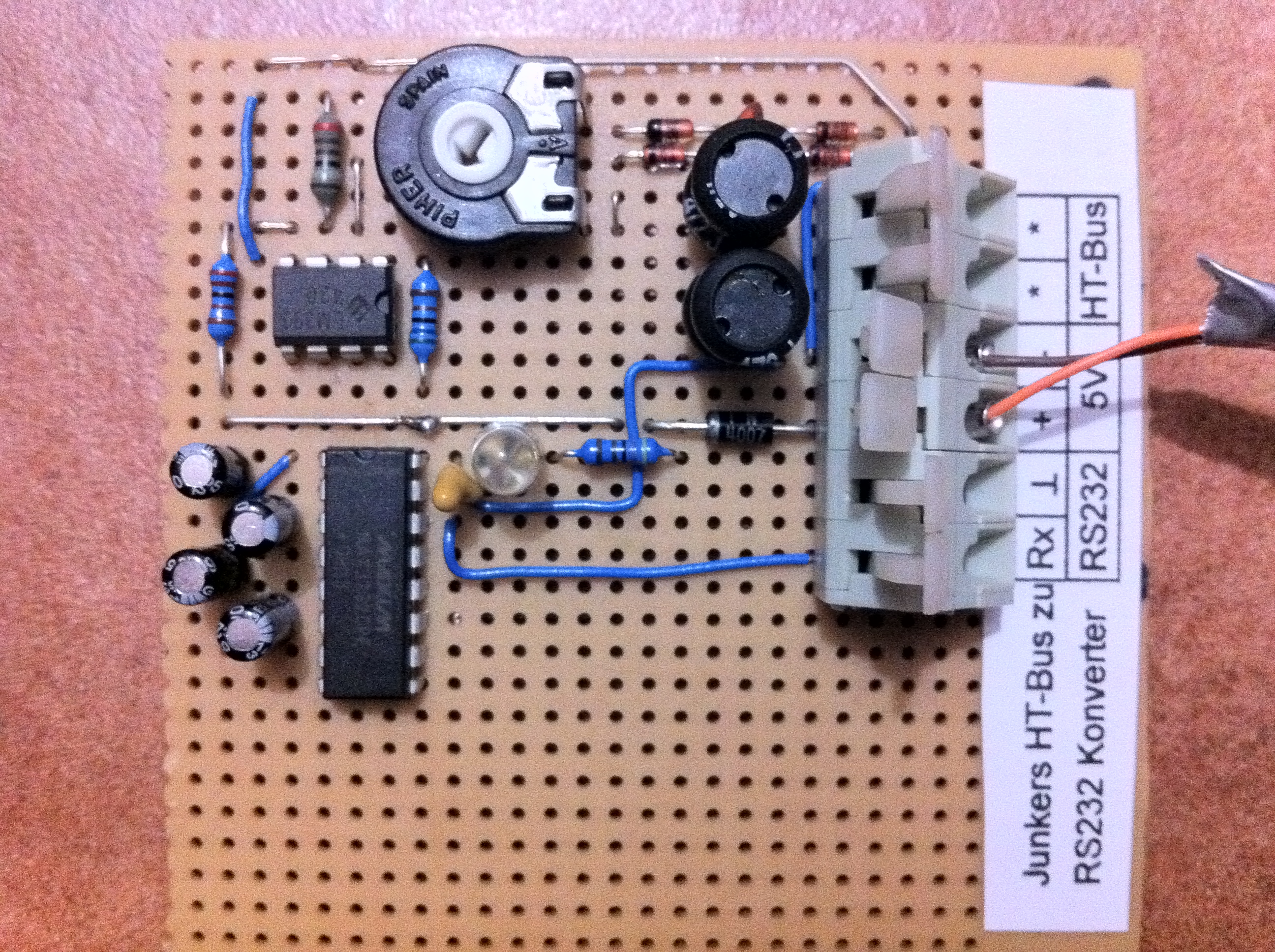

Hallo Rudi,
meinem Pegelkonverter traue ich auch nicht. Ist von der eBus TWiki und
leicht modifiziert (Schaltplan siehe Anhang). Durch drehen des Poties
kann ich die Ausgabewerte fast einstellen. Ich würde lieber Euren
Pegelkonverter nachbauen. Mir fehlt nur die Angabe zum Widerstand für
die Gegenkopplung des OPAMP (Komperator) - hätte gerne etwas was schon
sicher funktioniert hat. Kannst du mir den Wert des Widerstandes nennen
Ich werde morgen mal mit meinem alten Pegelkonverter mit FiFo ein Log
einsammeln und es posten.
Das ist die originale Buderus Schaltung:
Beitrag "Re: Logamatic 2107 Schnittstelle"
Ich habe sie aber (noch) nicht ausprobiert.
Grüße.

Ich benutze einen Komparator, ist aber nicht ideal, da man die
Mittenspannung braucht (12V). Das Signal bei Buderus ist +-2.5V um die
12V. Der Anschluss für den Servicekey hat bei denen 12V,GND,DATA und
daher sind die 12V kein Problem.
Meine Schaltung ist dort:
Die Eingänge des ADCMP370 können bei VCC 3V3 bis zu 22V vertragen, da
muss dann nichts mehr "gewandelt" werden.

von IngoF (Gast)
habe gehört dass Ihr noch einen alternativen Schaltungsvorschlag sucht.
Hier mal meine "alte" Schaltung im Anhang.
Ohne Eingangsgleichrichter (Verpolschutz) für R4 2K2 nehmen. Ist ein
simpler Komperator mit etwa 12 Volt Schaltschwelle.
Ist sicherlich zu verbessern, funktioniert bei mir aber bisher sehr gut.
Ingo
von IngoF (Gast)
Hallo Ingo,
ganz herzlichen Dank - auch an Rudi der dich wohl informiert hat. Ich
habe leider kein Oszi und von daher möchte ich die Unbekannten gerne so
gering wie möglich halten !!!
Viele Grüßen und nochmals vielen Dank für Eure Hilfe - werde die Logs
Posten sobald der Pegelwandler fertig ist !!!
Viele Grüße
Steffen

von Niffko _. (niffko)
> Die Schaltung von Buderus kommt mir spanisch und spezifisch für deren
> Anwendungszweck vor.
... ist weder spanisch noch spezifisch, ich finde sie eigentlich relativ
elegant. Es wird halt nur der Wechselspannungsanteil (Daten) über
Kondensatoren auf den Komparator gekoppelt. Kurze Störimpulse werden
unterdrückt, da sie über den 1nF Kondensator ebenfalls auf den
invertierenden Eingang wirken - so wird kein Schaltvorgang ausgelöst.
Ich habe diese Variante erfolgreich in Betrieb, mit dem Unterschied,
dass ich anstatt des LM393, den internen Komparator eines AVR verwende.
//Niffko
Hallo Niffko,
vielen Dank für die Bestätigung dass auch diese Schaltung funktioniert.
Das einzige was mich störte war der Pull Up Wiederstand am Ausgang des
OpAmp. Ich hatte nicht daran gedacht, das das Signal eine serielle
Datenübertragung ist, bei der das Signal im "Ruhezustand" auf High Pegel
liegt.
Viele Grüße
Steffen
von IngoF (Gast)
> .....der Pull Up Wiederstand am Ausgang des
> OpAmp.
Der wird benötigt weil der OP einen Open Collector Ausgang hat und ohne
den kein Signal ausgeben kann. Bei OPs mit "normalen" Ausgang bräuchte
man den nicht unbedingt.
Der R6 in meiner Schaltung kommt auch daher und ist eigentlich
überflüssig und sollte weggelassen werden. Hatte erst noch einen anderen
OP ohne Open Collector Ausgang und hatte dafür den PullUp nicht.
Die Buderus-Lösung wird sicherlich besser und ausgeklügelter sein als
meine. Aber habe noch keine Zeit gehabt die mir mal richtig anzusehen
und zu verstehen.
baue halt bei mir nichts ein was ich (noch) nicht verstehe....
Ingo
von rkoch (Gast)
Kleiner Hinweis zum Verständnis:
Der LM393 ist KEIN OP-AMP, sondern ein Comparator, d.h. der Ausgang
wirkt nicht als analoger Verstärker sondern kippt spontan (digital) je
nachdem ob der + Eingang höher ist als der - Eingang zwischen GND und
Open Collector um.
von Zorro2011 (Gast)
ich habe die Schaltung mit Lm393N zusammengabaut. Der 10K wiederstand
musste ich auf 5K umändern. Mit 10K hat die Schaltung nicht
funktioniert.
Könnte mir jemand helfen?
Anbei mein Log. Passt es? Oder bin ich ganz daneben?
Danke
Hallo Rudi,
habe jetzt auch den Pegelkonverter von Ingo in Betrieb und erhalte jetzt
angeängte logs (einmal mit fifo und 1 Byte Buffer, einmal ohne Fifo).
Ich habe eine Heizung ZSB22/100 und einen FW100 (also weniger als bei
Zorro)
0xA1, 0xB0 und 0xA0 kommen in meinen Logs nicht vor (wäre auch logisch
weil ich ISM, IPM und FB10) nicht habe. Ausserdem habe ich FW100 statt
FW200.
0x88 kommt auch bei mir öfter vor, könnte also die ZSB22 sein. 0x90
kommt nur in einem log und auch nur 1 x vor. (Text suche im log file).
Könntest Du bitte noch mal Deinen CRC check laufen lassen und mir sagen
Hallo Rudi und Ingo,
ich bräuchte noch mal Eure Hilfe bei der Fehlersuche:
Als Pegelkonverter verwende ich die Schaltung von Ingo aber nur den
Empfangszweig (R8 nicht bestückt). Kann hier aber kein Problem erkennen
da Q1 nur bei einem Sendesignal durchsteuert.
Den Ausgang des OPAMP führe ich auf den TX1 Eingang des MAX3232. Den TX1
Ausgang lege ich an den PC und verbinde ihn mit dem RX1 Eingang des
MAX3232 (zusätzlich über 1000pf auf Masse). Den RX1 Ausgang verbinde ich
dann über einen Spannungsteiler 680Ohm + 1kOhm nach Masse. Der
Mittelabgriff zwischen dem beiden Widerständen Hänge ich auf den USART
Eingang meines Grasshopper.
Somit kann ich über einen PC (temporäre Lösung) als auch über den
Grasshopper loggen.
Was mir aufgefallen ist, ist dass die Transceiver des MAX3232
invertierend sind. Sorgt dies vielleicht für zu viele Einsen.
Das angehängt Log ist jetzt direkt an der Heizung entnommen (das lange
Kabel unters Dach ist abgeklemmt).
Zoro: Wie kommen bei Dir die Daten in den PC? Wir verwenden ja beide den
gleichen Pegelwandler.
Vielen Dank für Eure Hilfe !!!!
Hallo Rudi,
vergiss meine letzten 2 Posts.
Ich habe den Pegelwandler von Buderus gebaut und das Log angehängt.
Sieht ohne viel Ahnung betrachtet schon besser aus !!!
Ich habe Kommunikation zwischen 90 und 88 gesehen.
Dürfte ich Dich ein letztes mal um Hilfe bitten, um zu sehen was Dein
CRC check sagt und ob die Daten jetzt brauchbar sind.
Viele Grüße und herzlichen Dank !!!
von Rudi (Gast)
Ja, sieht gut aus ...

von Zaun Gast (Gast)
Hallo Christian,
minimal brauchst Du einen Pegelwandler von HT-Bus auf RS-232. Im Thread
sind verschiedene Schaltpläne angehängt. Ich verwende den Pegelwandler
aus dem Thread von "Logamatic 2119 Schnittstelle" von Buderus. Die EMS
Schnittstelle von Buderus ist elektrisch identisch mit dem HT-Bus.
Auf der SW Seite habe ich ein Programm geschrieben das die bisher
bekannten Telegramme aus dem RS-232 Datenstrom heraus holt. Die stelle
ich gerne zur Verfügung. Die einzige Voraussetzung ist dass Dein PC mit
Linux läuft.
Das Ganze ist derzeit nur lesend (Werte dekodieren). Die Steuerung plane
ich über die 0-10V Schnittstelle. Aktiv in die Steuerung über den HT-Bus
einzugreifen halte ich für gefährlich, das es dann zwei Master gibt.
Viele Grüße
Hallo Christian,
habe Dir den Buderus Schaltplan angehängt (spart das Suchen im Logamatic
Thread). Ich habe nur den oberen Teil gebaut da ich vorerst nicht plane
zu senden. Um die Schaltung mit Deinem PC zu verbinden brauchst du
zusätzlich noch am Ausgang des Pegelwandlers einen MAX3232 Chip inkl.
Beschaltung lt. Datenblatt.
Was Du damit nicht erkennen kannst ist das Ende eines Telegrammes (Break
Error). Das ist aber nach meiner bisherigen Erfahrung nicht so schlimm.
Jedes Telegramm enthält gegen Ende einen CRC Check. Den habe ich in
meiner SW implementiert (das SW Modul ist aus dem Logamatic Thread von
Rudi). D.h. sollten die Daten im vom HT-Bus zufällig mal wie ein
Telegrammheader aussehen fängt der CRC Check dies in fast allen Fällen
ab. (nur beim Telegramm 90 00 FF 00 habe ich mal drei Fälle gehabt, wo
der Header falsch erkannt wurde und der CRC zufällig stimmte. Die Werte
in dem Telegramm waren dann aber ziemlich blödsinnig. D.h. zur
Sicherheit noch die erhaltenen Werte auf Plausibilität prüfen).
Falls Dir dies zu unsicher ist, gibt es noch eine SW von Rudi die mit
Hilfe eines ATMega8 den Break Error sauber erkennt. Das bedeutet aber
zusätzliche HW und die Tools um einen ATMega 8 zu programmieren. Das
werde ich wohl in der finalen Schaltung machen.
Viele Grüße

Hallo Zaun Gast,
kurze Frage zur Schaltung: Was kommt an U_REF ran? Die +5V? ODer +12V?
Danke
Ronny
Hallo Ronny,
es gibt zwei Punkte U-Ref im Schaltplan. Die müssen miteinander
verbunden werden. Auf keinen falls 5V oder 12V damit verbinden.
Bei U ref handelt es sich um eine Vergleichsspannung für den
Operationsverstärker, damit zwischen dem High und Low Pegel des HT-Bus
unterschieden werden kann.
Viele Grüße
von Ronny (Gast)
Hallo Zaun Gast,
vielen Dank. Habe ich Verstanden. Bauteile sind schon bestellt...
Ronny

von Christian S. (christianse)
> Thread).
Hallo Zaun Gast!
Vielen Dank für den Schaltplan, habe mir mal die Teile rausgeschrieben.
Was bedeutet ganz links bei den EMS-Anschlüssen die N/A-Teile?
lg, Christian
Hallo zusammen!
Danke für die Erklärung ;)
Kann ich denn mit dem Signal "RX_OUT" dann direkt an zB. ein FT232RL
gehen?
Könnte jemand vl. ein Foto von seiner Platine machen, Vor- und
Rückseite? Also nur wenns leicht möglich ist, damit ich mir ungefähr den
Aufbau vorstellen kann g
Hab den Schaltplan mal mit Eagle gezeichnet, werde mich jetzt mal
testweise ans Platinenlayout wagen g...
schönen Sonntag abend noch :)
Guten abend :)
So, ich habe mal die Platine gelötet...
zuerst nach dem Plan vom anderen Thread (EMS_PIC.pdf) mit einem FT232RL
gelötet... Daten habe ich auch empfangen, allerdings sehen die sehr
komisch aus.
(da ist auch nur der Gleichrichter ein bisschen anders verdahtet) nun
aber bekomme ich gar keine Daten.
was mir jetzt so gerade auffällt, als Dioden habe ich BAT 48 anstatt
BAT49, bzw. BAT54S/BAT46 verwendet, sinds die falschen, ober ist das
egal?
einen schönen Abend noch :)
Christian

von Ronny (Gast)
Hallo Christian,
die Dioden, die Du verwendet hast, sind o.k., solange Du nicht sendest.
Die BAT 46 für höhere Spannung ausgelegt, um beim Senden Schaden an der
Schaltung zu verhindern. Denke ich.
@Zorro: Habe noch kein Angebot vom Heizungsfuzzi bekommen. Muss ich wohl
noch mal nachhaken nächste Woche.
Ronny
Guten Abend!
@Ronny: Danke, aber ich verstehe nun nicht, warum dann die Schaltung von
EMS_Interface.png nicht funktioniert, bekomme gar keine Daten. habe
hier, den kompletten Sende-Teil weggelassen, da ich keinen BC847B habe.
Naja, morgen werde ich dann die Schaltung vom PDF nochmals versuchen,
ohne Sende-Teil. hier habe ich zwar Daten bekommen, aber nur Müll.
Wie muss ich denn die Baud-rate einstellen?
habe 9600, 8, 1, None ausgewählt gehabt.
mit den Werten habe ich ein bisschen gespielt, bin aber nicht schlauer
daraus geworden g
Schönen Abend noch,
Christian
Hi Christian!
Wenn du dir wegen den (Bat-)Dioden unsicher bist, lasse sie erst mal
weg und konzentriere dich auf das Wesentliche. Der Brückengleichrichter
macht das Interface "nur" verpolungssicher, d.h. wenn du vor dem
Anschließen des Busses die Polarität ausmisst, bist du auf der sicheren
Seite. Die einzelne Bat ist eine Clamp-Diode und soll negative Spikes
ableiten - also auch erst mal nicht so lebenswichtig.
Wie du schon bemerkt hast unterscheiden sich die beiden Schaltungen beim
Brückengleichrichter. Hast du dir schon mal überlegt, was passiert, wenn
bei der PIC-Schaltung der Bus wirklich verpolt angeschlossen wird. Ich
gehe mal davon aus, dass hier dem Autor der GND beim
Brückengleichrichter "verrutscht" ist.
Wegen der Kondensatoren - auf den Buderus-Modulen sind SMD-Vielschicht-
Kondensatoren verbaut, also ungepolt.
Grüße
Hallo ,
sorry, ich habe mich falsch ausgedrückt. Nicht die selbe Schaltung, aber
auch mit LM393, prinzip ist sowieso gleich.  Die Schaltung sieht "fast"
so aus aber wesentlich einfacher. Es wurde damals von IngoF gepostet.
R5 ist bei mir 5.6K und statt R1 und R2 habe ich ein Poti.
lg
Zorro

von Ronny (Gast)
Hallo Christian,
nur damit wir nichts übersehen: wie hast Du den RX Anschluss aus der
Schaltung weiter behandelt?
Dort ist das serielle Signal ja noch mit 5V Pegel. Es müsste also noch
ein MAX3232 o.ä. nachgeschaltet werden und dann ein Seriell-->USB
Wandlerkabel oder ein USB-Wandlerbaustein, der direkt RS232 mit 5V Pegel
am Eingang versteht und daraus USB macht.
Alternative wäre, den RX direkt an den (echten) RS232 Port (Pin 2) eines
PC klemmen, GND an Pin 5 (für 9-polige Buchse). Mit solch niedrigen
Pegeln können aber manche (besonders Notebooks) nichts anfangen.
Ronny
1. Du solltest trotzdem ein Poti einbauen.:) -> ems2.gif. Eingestellt
sind 7.9k und 2.1k fast wie im Plan.
2. Du solltest es ohne rs232-usb Konverter versuchen sondern direkt an
rs-232 anschließen. Wenn es so funktioniert, kannst du es mit dem
Konverter versuchen.
lg
Zorro
Guten Abend!
@Ronny:
ich habe das RX-Signal an einen FT232RL gehängt, wie im Schaltplan
EMS_PIC.pdf - Fehlt da noch etwas?
@Zorro:
ja, ich werde mir ein 10K-Poti besorgen und es damit machen.
Wie stell ich das dann ein?  also welche Spannung gegen GND sollte ich
denn messen oder worauf muss ich da sonst achten?
am besten, ich werde mir mal einen alten PC suchen, wo ich eine RS232
Schnittstelle habe und dann damit testen.
Vielen Dank nochmal für eure Hilfe! ;)
Gruß,
Christian.
von Ronny (Gast)
Hallo Christian,
FT232RL sollte funktionieren. Der wandelt das 5V RS232 auf USB.
Aber wenn etwas nicht funktioniert, ist es immer eine gute Idee, die
Komplexität zu reduzieren.
Also alter PC und mit dem Poti spielen, bis etwas sinnvolles raus kommt.
96008N1 und Handshake=none
Ronny
Hallo Ronny!
ja klar, ich werde mal den USB-Teil weglassen.
Also nochmal, das ichs kapiert habe :D
ich schließe den FT232RL ab.
- Verbinde den RX-Teil mit Pin 2 auf einem 9-pol. Stecker
- GND wird mit Pin 5 vom 9-pol. Stecker verbunden.
Wo bekomme ich dann aber die 5V für die Schaltung her?
 kann ich dazu die 5V vom PC-Netzteil verwenden und alle GND miteinander
verbinden?
Am besten ich zeichne mal den Plan wie ichs mir so vorstelle.
Gruß.
@Christian
Hätte schon gedacht, dass du auf mein Post weiter oben wenigstens
Feedback gibst ... gehört eigentlich zum guten Ton.
Ich hatte trotzdem mal bei IngoF. angefragt, damit du dir nicht noch
mehr zerschießt -> Beitrag "Re: Buderus EMS-"Gateway" mit PIC18F / Sammelbestellung"
> EMS_PIC.pdf
Du solltest davon ausgehen, dass nicht alle Schaltpläne die du im Inet
findest, zwangsläufig richtig sind. Du schaltest den Ausgang des
RX-Komparators auf TX des FT232RL - was soll das werden!? Das TX bezieht
sich auf den angeschlossenen Computer!
Scheint als hätte der gute IngoF. - ein sonst sehr kompetenter
Zeitgenosse - bei der Erstellung dieses Schaltplanes einen schlechten
Tag gehabt ;)
BTW, bei der Schaltung die du jetzt benutzt, gab es, glaube ich,
Probleme beim Sendebetrieb - die eigenen TX-Signale wurden teilweise mit
empfangen. Die Schaltung mit der AC-Einkopplung über die Kondensatoren,
hat dieses Problem nicht.
// Niffko
Hallo Niffko!
Sorry, wegen dem fehlenden Feedback, war keine Absicht ;) Hab wohl im
Eifer des Gefechts drauf vergessen!
der GND beim Brückengleichrichter kann ja nicht stimmen, da ja sonst bei
"falsch" angeschlossenem Bus die 14V auf dem GND meiner Schaltung
liegen.
IngoF hats ja auch schon bestätigt.
wegen dem TX des FT232RL - es ist mir erst jetzt aufgefallen wie ich
deine Zeilen gelesen habe - in meiner Schaltung habe ichs ja dann
richtig eingezeichnet (nicht mal da ists mir aufgefallen), g ist ja
genau verkehrt herum.
Ich sollte mir angewöhnen, wenn ich denke ich habe die Schaltung
verstanden, noch mehrmals die Schaltung durchgehen.
und dem IngoF mach ich da gar keinen Vorwurf, passieren kann ja immer
etwas, und ich hätte bei Unsicherheiten ja noch nachfragen können ;)
Also nichts für ungut ;)
Gruß,
Christian.
Guten Abend Leute!
so, hab jetzt den RX-Pfad richtig an den FT232RL gelötet... und siehe
da, schon gehts :)
Daten kommen jetzt an, muss mir nur mal genauer ansehen wie´s damit
weiter ausschaut.
Also nochmals vielen Dank, besonders an Niffko der mit den Hinweis mit
dem RX-TX gegeben hat.
Gruß,
Christian

von Ronny (Gast)
habe mal ein paar Fotos gemacht, da hier immer mal wieder der Wunsch
nach Platinenfotos aufgetaucht ist.
Ist der Empfangsteil aus EMS.gif plus Pegelwandler mit MAX3232 und einer
LED zur Betriebsspannungsanzeige.
Ronny
von Oliver O. (olli80)
@Ronny: Danke für deine Fotos! Da habe ich schon mal die Richtung, wo

@Christian: Ich wollte die Schaltung Bus_zu_RS232.png nach bauen. Was
hast du dort jetzt noch nachträglich geändert damit diese funktioniert?

Hallo Oliver!
Ich habe jetzt schlussendlich die Schaltung EMS_Interface.png verwendet
und die Signale mit einem FT232RL über USB an meinen PC angeschlossen.
Habe hier aber nur den RX-Pfad gebaut. Senden ist mir nicht so wichtig.
Ich kann schon Telegramme erkennen, allerdings ist dazwischen immer
"Müll", meiner Meinung nach.
Gruß, Christian

ich bin auf der Suche nach einer Auswertungssoftware für eine
Junkers-Heizungsanlage über diesen Thread gestolpert. Ich hätte auch
Interesse an einer Schaltung, da ich demnächst eine neue
Junkers-Gastherme mit Solarunterstützung, Pufferspeicher und
wasserführendem Kaminofen bekomme. Dafür würde ich gerne eine
Auswertungssoftware schreiben, die auf einem FHEM-Server auf der
FRITZ!Box laufen soll.
Leider kenne ich mich mit der Hardware nicht so gut aus. Probleme machen
mir z.Bsp. im Schaltbild EMS_Interface.png die Ausgänge TX, U_REF und
+5V. Soweit ich verstanden habe, werden zwei Adern von der
Heizungsanlage an den Eingängen EMS_BUS angeschlossen. Danach wird das
Signal verarbeitet und man greift es über eine Schnittstelle am Ausgang
RX_OUT ab?
Eine weitere Frage:
Ist die hier erwähnte Schaltung mit der Schaltung aus dem Thread
Beitrag "Buderus EMS-"Gateway" mit PIC18F / Sammelbestellung"
identisch?
Grüße, Hans
von Ronny (Gast)
habe ja die EMS.gif Schaltung (Gleichspannungsgekoppelt) gebaut.
Irgendwie ist mir das mit dem Trimmer zu wackelig. Um einigermaßen
sinnvolle Daten zu erhalten, muss ich am Trimmer in 1/10 mm die
Einstellung vornehmen. Ich könnte mir vorstellen, dass die Werte
schlechter werden, wenn sich die Temperatur ändert, da sich ja dann auch
die Widerstandswerte ändern.
Ich werde wohl zum Vergleich mal EMS_Interface.png nachbauen.
Speziell an die, die beide Schaltungen gebaut haben: Wie sind Eure
Erfahrungen - welche Schaltung liefert stabil(ere) Werte?
Danke und Gruß
Ronny
EMS_Interface.png habe ich seinerzeit von einem Buderus Modul MM10
aufgenommen. Somit dürfte sie beim Hersteller diverse Tests durchlaufen
haben und in Sachen Robustheit relativ weit vorne liegen.
// Niffko
von Ronny (Gast)
Hallo Niffko,
> aufgenommen.
OK. Dann werde ich die auch mal so löten.
Danke
Ronny.
> Hallo Oliver!
> Gruß, Christian
Ach ich blicke da nicht so ganz durch.
Ich nehme an der FT232RL ist noch mal ein extra Bauteil was am Rx-Pfad
des EMS_Interface angeschlossen wird um ........?
.......... ein gültiges RS232 Signal zu generieren?
Ich habe das mal geraten..... aber jede Schaltung sieht hier irgendwie
anders aus und hat ein paar mehr oder weniger Bauteile.
Ronny hat z.b. einen MAX3232 verbaut........
Naja ich werde jetzt versuchen mal das EMS_Interface nach zu bauen. Ich
kann ja nur dabei lernen ;)
Jede Unterstützung von eurer Seite ist natürlich herzlich willkommen !!
von Ronny (Gast)
Hallo Oliver,
Nein. Der FT232RL ist ein USB<-->UART Umsetzer. Er wandelt den RS232 mit
5V-Pegel vom Pin RX direkt nach USB. ANschluss an den PC also über USB.
Ja. Der MAX3232 wandelt lediglich den RS232 mit 5-Volt Pegel von Pin RX
in einen Normkonformen RS232 (mind. +/- 12 Volt Pegel) um. Man benötigt
also am PC noch eine serielle Schnittstelle.
Ich hoffe, das hat die Sache etwas beleuchtet.
Ronny
Hallo zusammen!
Habe gerade meinen Adapter von IngoF in Betrieb genommen.
Funktioniert jetzt, nach Anfangsschwierigkeiten, recht gut und ich
bekomme Daten rein.
Ich hänge mal eine kurze Log-Datei, mit mir unbekannten Telegrammen, an.
Die bekannten Telegramme, 88 00 07 00 - 88 00 18 00 - 88 00 19 00 - 88
00 34 00 und 90 00 FF 00 habe ich hier schon aussortiert. Vielleicht
erkennt ja jemand diese Telegramme.
Gruß,
Christian.
