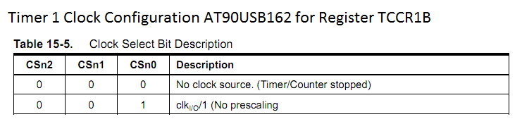

ich möchte gerne die Hardware PWM Funktion des Atmel kontroller nutzen,
allerdings mache ich anscheinend einen Konfigurationsfehler.
µC:  AT90USB162
Timer1 16 Bit --> Mode 3 --> 10 Bit PWM, Phase Correct

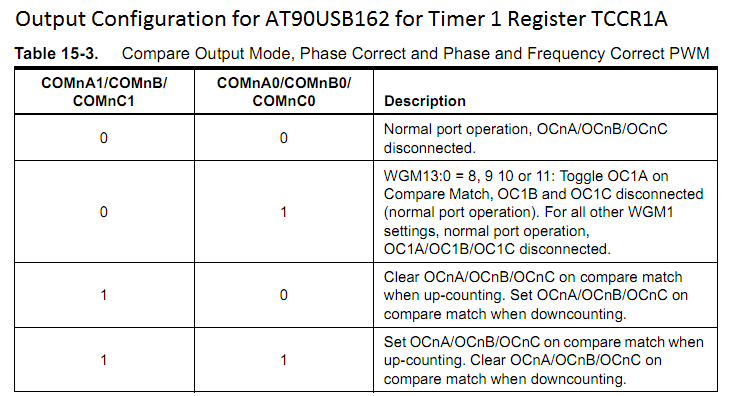

Im Anhand sind Screenshots vom Datenblatt wie konfiguriert werden muss.
Output Compare Settings soll sein:
COMnA1/COMnB/COMnC1  COMnA0/COMnB0/COMnC0
1                    0
Clear OCnA/OCnB/OCnC on compare match when up-counting. Set
OCnA/OCnB/OCnC on compare match when downcounting.

  TCCR1B = TIMER_CLOCKSPEED_FULL;               //_BV(CS10)

  TCCR1A |= _BV (COM1A1);

Gast #2021605
hallo,
ich habe jetzt zwei kleine Testprogramme geschrieben.
im 1. werden  PIN B6 und PIN C6 ein und ausgeschalten.
im 2. wird bei einer zustandsänderung von PIN B6 OCR1A verändert.
beide Programme laufen gut.
der unterschied zu meinem hauptprogramm war nur, dass bei dem erst den
Outpurt im register TCCR1A aktiviert habe und dann das DDR verändert
habe. in der reihenfolge wie oben gehts gut.
