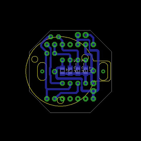

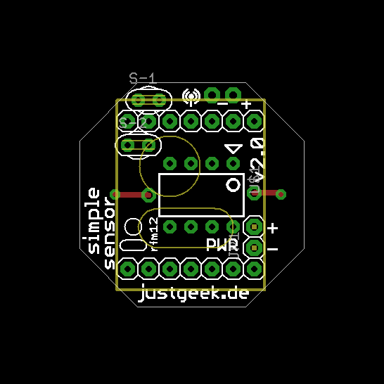

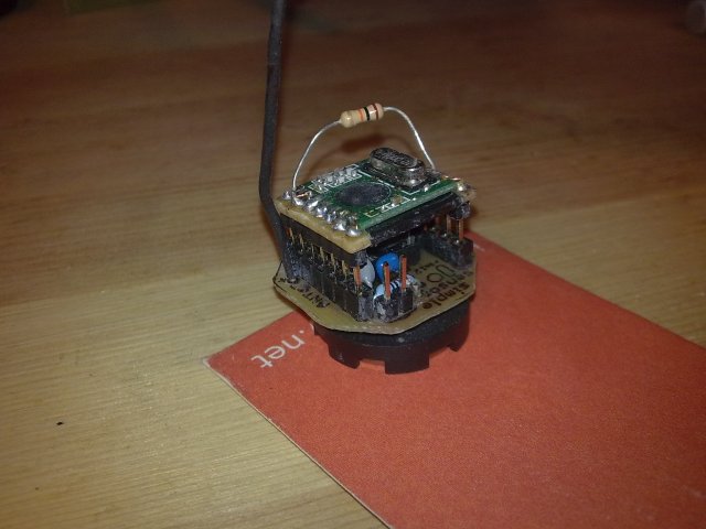

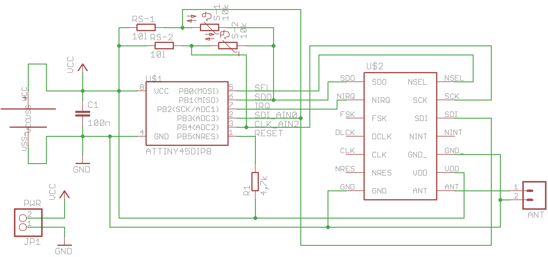

Hier, meine Variante: Da sind ein paar etwas fiese Sachen drin, zum Beispiel die Doppelbelegung der MOSI, MISO und CLK leitungen. Das ganze ist ein Temperatursensor, der 2 Wärmewiderstände ausliest, mit einer 3.3V Knopfzelle betrieben wird und in eine Filmdose passt. Die Sensoren laufen dank Schlafmodus bisher seit ca. 3 Monaten ganz gut. Ich benutze einen Tiny45 aber es sollte auch gerade noch in einen 25er passen:
1 | PS D:\Development\avr\c\simpleSensor> avr-size -C --mcu=attiny25 .\main.elf |
2 | AVR Memory Usage |
3 | ---------------- |
4 | Device: attiny25 |
5 | |
6 | Program: 1458 bytes (71.2% Full) |
7 | (.text + .data + .bootloader) |
8 | |
9 | Data: 24 bytes (18.8% Full) |
10 | (.data + .bss + .noinit) |
