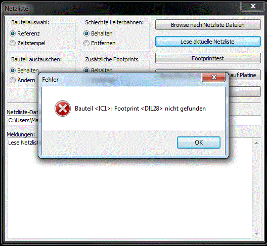

Hallo zusammen :)
Ich mache gerade meine ersten Gehversuche mit KiCad und bin dabei
einfach mal ein Testlayout zu erstellen das in der Realität NICHT
funktionieren muss (also einfach einen Mega8 und nen Spannungsregler
irgendwie wild verbunden;))
Ich führe folgende Schritte aus:
1.) Zeichne einen Schaltplan
2.) Annotation durchführen
3.) Netzliste generieren
4.) In der Netzliste alle Footprints zuordnen
5.) in PCBnew die Netzliste öffnen, wenn ich dann auf "lese aktuelle
Netzliste" klicke bekomme ich die Fehlermeldung aus dem Anhang
An was liegt das? was mach ich falsch?:D
Bitte helft doch einem kleinen Anfänger;)

Ist erstmal soweit richtig, bis darauf, das Du in PCBnew auch genau die
Footprint Bibliotheken hinzufügen müsstest, die Du verwendet hast, als
Du in CVpcb die Footprints zugeordnet hast.
Das geht in der oberen Menüleiste: Einstellungen > Bibliothek

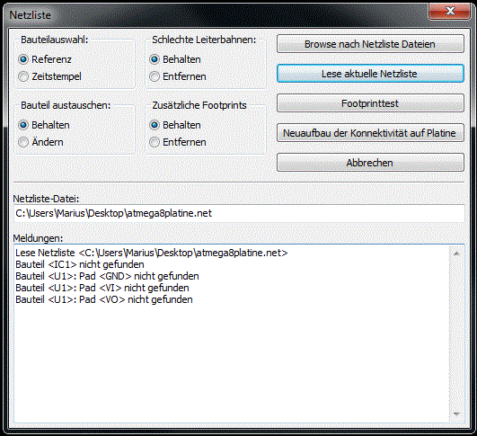

Hallo Bernd
Vielen Dank für deine prompte Antwort
Jetzt klappt das ganze mal soweit, dass ich die Bauteile auf der Platine
umherschieben kann, allerdings:
1.) Obwohl ich im Schaltplan den 7805 mit dem ATmega verbunden habe gibt
es nun auf dem Board keine Verbindung
2.) Wenn ich das Routing-Werkzeug anwähle kann ich den 7805 auch nicht
mit dem ATmega verbinden
3.) Wie mach ich aus den "luftlinien" zwischen den LED's und dem ATmega
jetzt bloss Leiterbahnen (und ändere deren Dicke?)
Liebe Grüsse:D
Beides kann, muss aber nicht zusammenhängen.
zu 1) "Fehlende Luftlinie" Schau mal, ob die Pinne des Symbols in
EEschema und die Pads des Footprints in PCBnew den gleichen Namen haben.
KiCAD macht die Zuordnung über die Namen.
