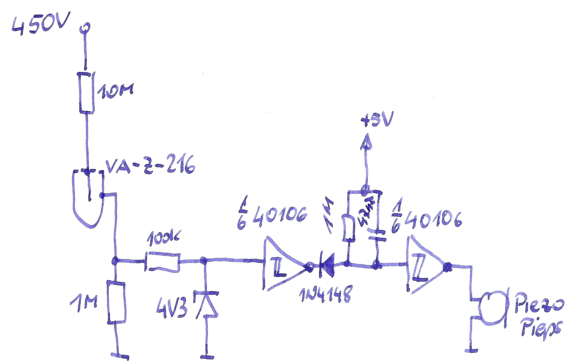

Hallo Freunde !
Hat jemand Erfahrung mit dem Zählrohr VA-Z-261.
Ich habe leider keinerlei Daten darüber.
Man sollte doch ca. 1-2 Impulse / Minute durch die natürliche
Höhenstrahlung messen können.
Aber nichts (habe auch ein 2.tes Rohr getestet)
Auch mit einer Wolfram-Thorium Schweißelektrode ist dem Ding kein
Pieps zu entlocken.
Sind diese Röhren vielleicht so unempfindlich, daß man nur relativ
starke Gamma-Strahlung messen kann, oder bin ich einfach zu blöd
dazu ?
Danke für Eure Hinweise
Gruß Peter

Der piezo-pieps kann daran schuld sein: wenn esdieAusführung mit
Signalgenerator ist, also an Gleichspannung piept, reichen die kurzen
Impulse aus dem 40106 nicht aus. Vielleicht mal eine (low-current) LED
mit richtigem Vorwiderstand am Ausgang anschließen.
Auch eineml die Auswerte-Elektronik testen: am Eingang Taster
anschließen, der eine o-1- Flanke verursacht. reagiert die Elektronik
auf diese Flanken?
> auf diese Flanken?
Aus diesem Grunde hat's eine Impulsverlängerung vor dem 2. 40106
Die Elektronik reagiert auf einen 0.5uS Impuls
Gruß Peter
