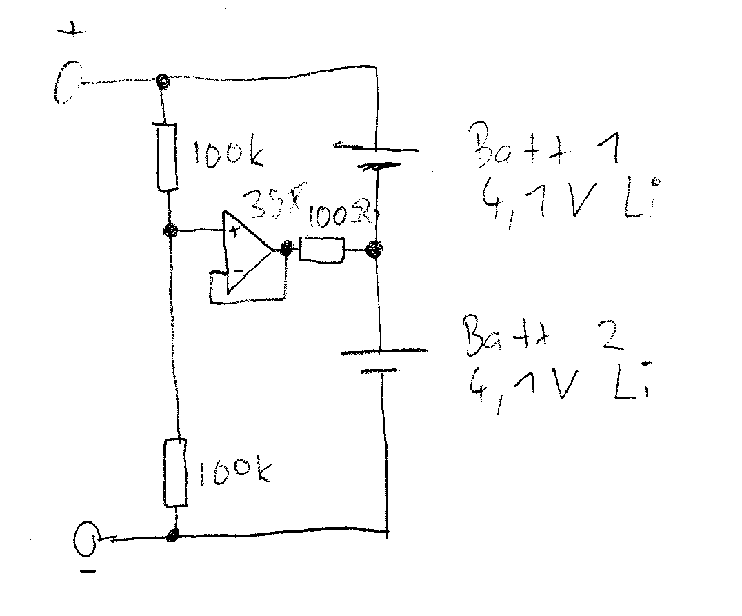

ich wollte mit meinem kleinen Solarpanel zwei in Reihe geschaltete
Li-Ion-Akkus laden, mit denen ich dann mein iPod aufladen wollte. Die
Ladeschaltung fürs iPod geht schon, nur einen Balancer für die Akkus
habe ich noch nicht. Deshalb wollte ich euch fragen, ob der Balancer
(Schaltplan im Anhang) so geht.

von MaWin (Gast)
Theoretisch schon,
nur nuckelt der LM358 mit ungefähr 1mA den Akku leer.
Tiefentladungen mögen LiIOn gar nicht gern.
von Jonathan S. (joni-st) Benutzerseite
dann werde ich das so wohl machen. Das mit dem "leernuckeln" macht
nichts, die Akkus sind einzeln geschützt (vor Tiefentladen, Überladen
und Überstrom). Danke!!!

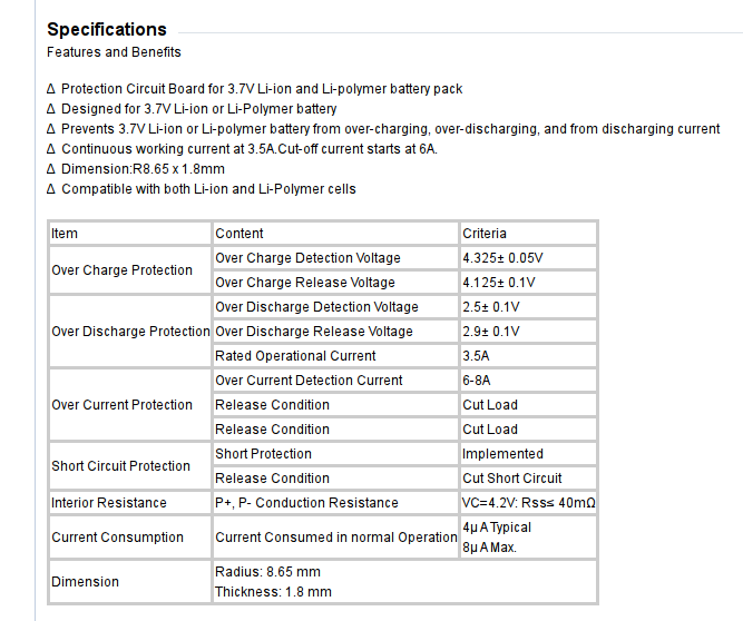

von Εrnst B. (ernst)
MaWin schrieb:
> Nein, habe ich nicht nachgelesen, kann kein chinesisch,
Einfach mal bei Alibaba.com suchen. Da gibts gute Schutzschaltungen, für
ca. 1 USD/stück, mit passenden Werten.
Es gibt aber auch welche für 10 Cent (Platine, Chip, Doppel-FET,
Hühnerfutter, alles zusammen für 10 US-Cent, bei entsprechender
Mindestabnahme), bei denen der Hersteller selber den Grenzwert
euphemistisch mit "typically around 4.35V" angibt. (universell passend
für "Li-ion, Lipo, Lifepo4")

von bingo (Gast)
dann nimmt einen OPA333, der hat einen Ruhestrom von 17 µA

Also gut:
Anhang "protection.png": Eine der besseren, teureren, präziseren
Schutzbeschaltungen, erste Suchergebnisseite bei alibaba.com.
Ladeendspannung worst case laut spec: 4.33V

In manchen. Aber kein Balancer, der beim Laden balanct. Also wenn die
Akkus auf 3.2V und 3.5V entladen sind, nun aufgeladen werden, schafft
der das nicht die eine Zelle ab 4.2V zu überbrücken so daß die andere
noch von 3.9 auf ebenfalls 4.2V aufgeladen wwerden kann damit die
Gesamtspannung die nominellen 8.4V erreicht. Der Balancer kann nur bei
rumliegenden Akkus nach dem Laden, die vollere langsam an die leerere
durch entladen anpassen. Wenn nun aber eine Zelle 4.2V hat, die andere
3.9V, ist die Gesamtspannung noch 8.1V und der externe Lade möchte auf
8.4V weiterladen. Es MUSS also die Akkuprotectionelektronik anschalten,
nur sie weiß daß eine Zelle schon 4.2V erreicht hat. Einfache Logik.

> Anhang "LG-18650-2600.pdf": Willkürlich ausgewähltes
> Batterie-Datenblatt, 18650er Zelle von LG.
> Dort steht: die 300 garantierten Zyklen werden nur erreicht, wenn wie
> vorgeschrieben mit 4.20V geladen wird. Bei 4.33V garantiert das
> Datenblatt exakt 0 (i.W. NULL) Zyklen.
Ich finde im ganzen Datenblatt nichts darüber daß 4.35V die "maximum
voltage" wären, sondern sogar unter Overcharge (mit zu hohem Strom)
steht nur 4.2V wie es für 2007er Akkus nicht ganz unüblich ist. Wie
kommst du auf 4.35V ? Weil es irgendeinen protection chip gibt, den es
AUCH mit 4.35V Abschaltspannung zu kauufen gibt ? Mann Ernst, willst du
uns veräppeln ?

Laut dem Datenblatt oben darf der Akku brennen und explodieren, wenn
ich ihn länger als 7 Stunden an 4.2V anschließe. Da hilft dir auch keine
Schutzbeschaltung, die exakt auf 4.2000000001V justiert ist. Nicht das
ich das erwarten würde, aber so stehts halt im DB.
Ich wollte auch noch einen Tiefentladeschutz einbauen... Sind 6V für die
beiden Zellen in Ordnung?
von Anon Y. (avion23)
6V sind okay. Unter 3,3V hast du aber nur noch ~10% der Gesamtladung.
Danke!
Das war vielleicht missverständlich: 6V für zwei Zellen, d.h. 3V/Zelle.
Bei 3,3V/Zelle, also 6,6V für zwei Zellen, sind < ~10% der Gesamtladung
noch drin.
