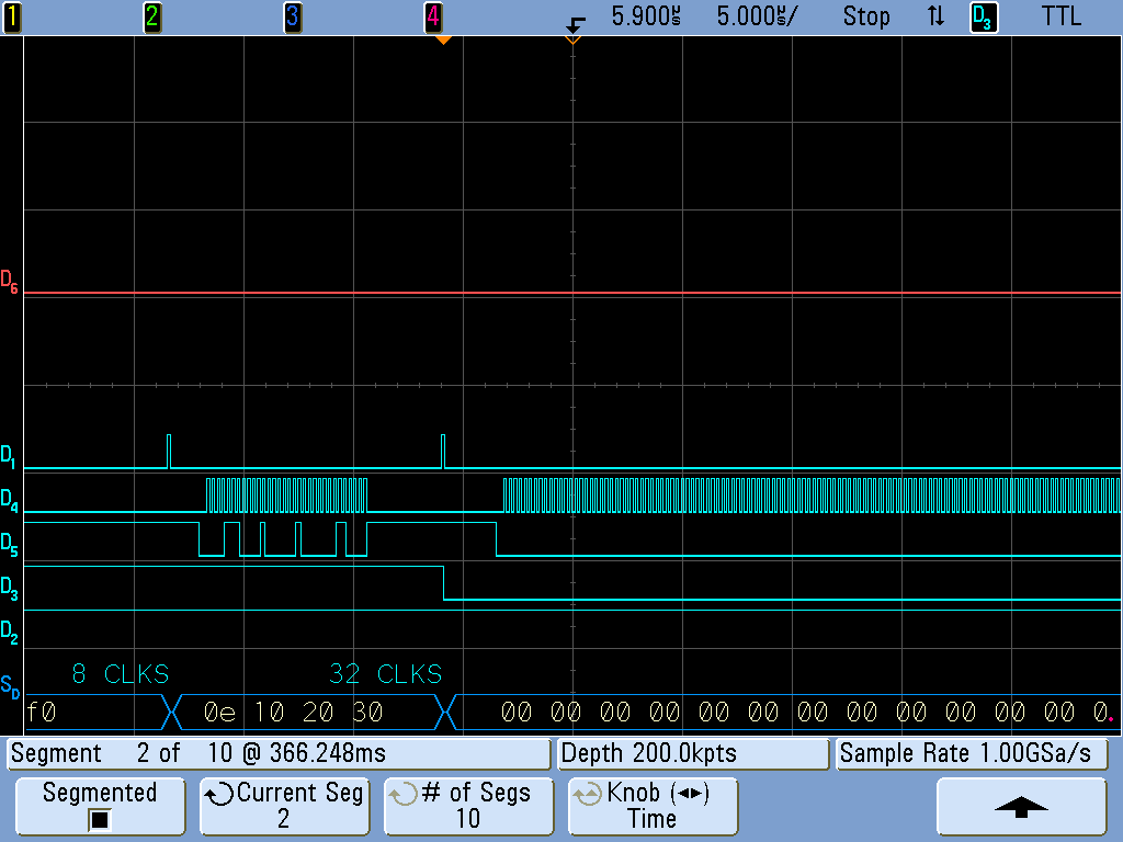

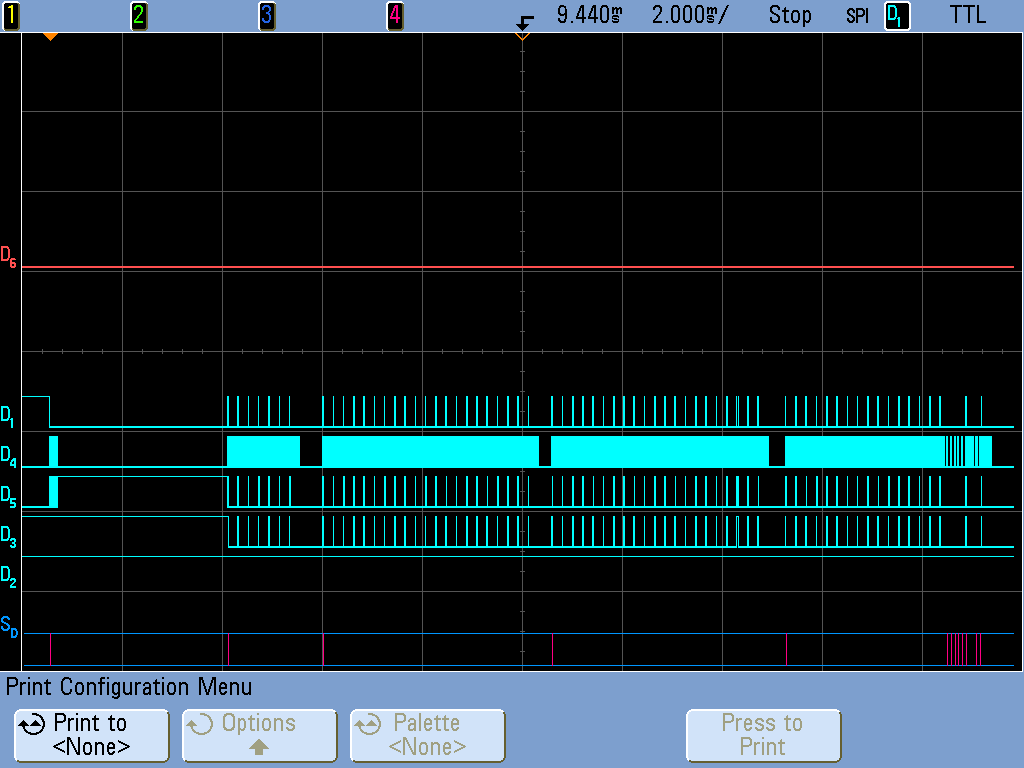

Gast #983244
Malen von Pixeln...
Die Kommandos haben die Form:
0x0e 0x10 0x20 0x30 <Daten>
0x0e 0x10 0x21 0x30 <Daten>
0x0e 0x10 0x2f 0x30 <Daten>
0x0e 0x10 0x20 0x31 <Daten>
0x0e 0x10 0x2f 0x34 <Daten>
Danach scheint das komplette Display gefüllt zu sein.
