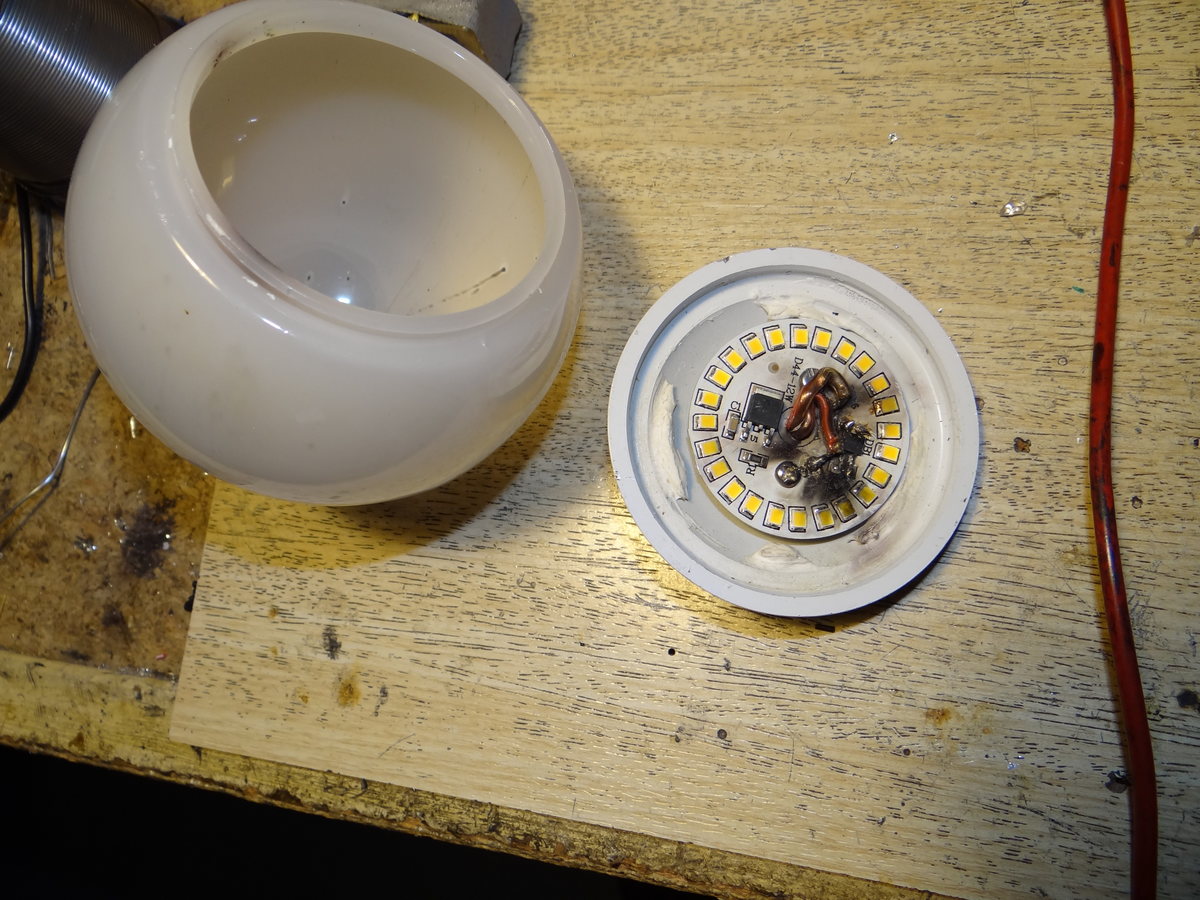

Gestern Nachmittag ist in der Garage eine Leuchtstoffröhre
kaputtgegangen (Beim Aufhängen einer Leiter zerdeppert.) und fast
zeitgleich sind im Keller 6 von 9 LED Einbaustrahler ausgefallen.
(Garage und Hobbykeller teilen sich eine Sicherung.).
Alle defekten Einbaustrahler haben schwarze Schmauchspuren am Sockel und
riechen ziemlich verbrannt.
Was ist an einer ausgefallenen Leuchtsofflampe (Kondensator,
Vorschaltgerät, Starter) so gefährlich für die LED Einbaustrahler, dass
die so kaputtgehen ?
Die letzten 3 sind ausgefallen, als ich den Staubsauger eingeschaltet
habe, um die Glasscherben aufzusaugen. (Ja, war leichtsinnig wegen des
Quecksilber. Ist aber nicht Inhalt meiner Frage.)
Kann mir da jemand von euch mal versuchen, den Zusammenhang zu erklären
Danke.
Robert
Ganz einfach:
Im Kurzschlussfall können kurzzeitig Ampere im 2-3 stelligen Bereich
fließen. Jede Leitung und insbesondere die Drossel der LSL stellt eine
Induktivität dar und speichert Energie, die nach dem Auslösen der
Sicherung irgendwo hin will. Da kommen die ESL als Last / Opfer gerade
recht für die Spikes.
Schade drum - ein 250V-VDR (surge arrester, Überspannungsbegrenzer)
hätte sie wahrscheinlich gerettet. Da auch Osram sparen muss, ist ein
solcher nicht integriert, kann aber leicht nachgerüstet werden (parallel
zur Fassung).

Durch das Abschalten induktiver Lasten (Leuchtstofflampe mit Drossel,
Staubsaugermotor) gibt es einen Spannungshub im Netz. Der drischt dann
die
LED-Lampen kaputt, die offenbar nicht vor Überspannung geschützt sind.
Ich würde die Lampen reklamieren, denn Du kannst ja nichts dafür.

Bauherr schrieb:> Alle defekten Einbaustrahler haben schwarze Schmauchspuren am Sockel und>> riechen ziemlich verbrannt.
Zerstörte VDRs riechen ziemlich verbrannt und erzeugen schwarze
Schmauchspuren...
eProfi schrieb:> Schade drum - ein 250V-VDR (surge arrester, Überspannungsbegrenzer)>> hätte sie wahrscheinlich gerettet. Da auch Osram sparen muss, ist ein>> solcher nicht integriert, kann aber leicht nachgerüstet werden (parallel>> zur Fassung).
Ich würde das nicht behaupten, bevor ich nicht so eine Lampe aufgemacht
hätte.
Allerdings sind da sicher keine Scheibenvaristoren mit 14mm Durchmesser
verbaut, ich würde schätzen, dass in die Lampen maximal eien 7er Scheibe
passt, vielleicht auch nur eine 5er. Die können allerdings auch nur
wenig Energie vernichten und lösen sich bei überschreiten der maximalen
Energie in Rauch auf...
> Was ist an einer ausgefallenen Leuchtsofflampe (Kondensator,> Vorschaltgerät, Starter) so gefährlich für die LED Einbaustrahler,> dass die so kaputtgehen ?
Die Leuchtstofflampe enthält eine Drossel (Spule) zur Strombegrenzung.
Wenn nun bei fliessendem Lampenstrom der Stromkreis unterbrochen wird,
weil du die Lampe zerstörst, kann der Strom durch die Drossel nicht mehr
weiterfliessen. Das will er wegen der Induktivität der Drossel aber.
Also steigt die Spannung an der Drossel bis ein Zündfunke entsteht,
normalerweise der Zündfunke um die Leuchtstoffröhre zu zünden die nun
aber nicht mehr da ist. Die Spannung beträgt über 1000V. Wohin genau
sich diese Spannung abgebaut hat weiss ich nicht, eventuell flog ein
Funke zum Leuchtstofflampengehäuse auf Schutzleiter, auf jeden Fall
bildet die Netzspannung für die Spannung die Gegenstütze, dort liegt
also auch ein Zündfunke drauf. Wie weit der die Netzspannung
beeinflussen kann, hängt von der Verdrahtung (Leitungsinduktivität,
Leitungslänge, Widersatnd, Übergangswiderstand) ab,
aber die GU10 LEDs hängen direkt an diesen 230V, und in ihnen ist eine
Elektronik zur Stromregelung die aus Halbleitern aufgebaut ist, und weil
du Osram gekauft hast besteht der massive Sparwahn es so billig wie
möglich herzustellen damit man beim Verkauf so teuer wie möglich an den
Kunden so gut wie möglich seine Gier als Hersteller befriedigen kann.
Die Transistoren halt oft gerade mal 400V aus, und gehen eben bei deiner
induzierten Spannung kaputt. Keine Sorge, sie wären auch kaputt gegangen
wenn IN DER NACBARSCHAFT ein Blitz eingeschlagen hätte durch induzierte
Spannung des indirekten Blitzes, oder sie wären kaputt gegangen wenn im
Netz eine leichte aber zulässige Überspannung geherrscht hätte.
Warum sie jetzt beim Staubsauger ausgestiegen sind (ihr habt sicherlich
vorher schon mal gestaubsaugt ohne daß sie beschädigt wurden) ist
unbekannt, entweder waren sie durch das Ableben der Leuchtstofflampe
geschädigt, oder es war nun zu wenig Last auf dem Stromkreis (ausser dem
Staubsauger) so daß die Störungen des Staubsaugers hoch genug werden
konnte, die sonst durch zusätzliche Belastung gedämpft wurden.

Schalte die Badbeleuchtung ein, bestückt eine 14W LED mit (selbst)
nachgerüstetem 22uF 400V Siebkondensator hinter dem
Brückengleichrichter,es knallt und die Haussicherung ist raus.
Ergebnis: Beide Zuleitungen auf der wärmeableitenden Leiterplatte,auf
der Primärseite sind verdampft, Brückengleichrichter ist ok, Elko ist
ok, Stromkonstanter hat Kurzschluss. Keine der LED's scheint es überlebt
zu haben.
