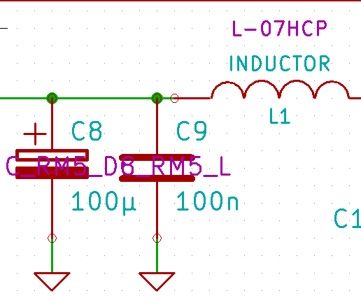

gibt es einen Weg, die Anzeige der Footprint-Namen in Eeschema global zu
unterdrücken ? --> violette Texte im Screenshot.
Sie müllen mir den ganzen Schaltplan zu und ich brauche diese
Information dort nicht wirklich.
  Arno
Persönliche Seite #2610786
Hallo AR.
Ja. Bauteil am Bauteilhandler rechts anklicken und "bauteil editieren",
und dann nochmal  "editieren" wählen.
Es popt ein Fenster auf. Dort "Footprint" wählen und  dann zusehen das
rechts unter "darstellung" bei "sichtbar" kein Häkchen ist.
Alternativ: Bauteil am Bauteilhandler rechts anklicken und "bauteil
editieren", und dann nochmal "footprint". Es poppt ein fenster mit einer
zeile zum Editieren auf. Den Inhalt dieser Zeile weglöschen.
Bester weg: Bibliotheken erstellen, wo von vorneherein "footprint"
entweder leer bleibt oder unsichtbar geschaltet ist.
Das machen auch nur die Eagle gewohnten so. Die brauchen ihre gewohnten
riesigen labyrintische Bauteilbibliotheken. ;-)
Praktisch kann Ich in kicad mit wenigen Symbolen und den benötigten
Footprints auskommen.
In eeschema den Wert eintragen, und dann in pcbnew den Footprint
zuweisen.
Ich brauche also nicht jeweils extra Symbole für 1N4148-RM10, LL4148,
1N4007, ec., sondern ich nehme immer das Standard Dioden Symbol, trage
als Wert den "Bauteilwert" ein, hier also 1N4148 oder 1N4007 oder so.
In cvpcb ordne ich diesen Bauteilen dann die Passenden footprints zu,
wie DO35 für 1N4148, DO41 für 1N4007 oder "P600" für eine P600-M Diode.
Hast Du Schottky Dioden, wie zb. SB140 mit DO41 Gehäuse, so nimmst Du
nur ein anderes Symbol für Schottky-dioden, trägst als Wert SB140 ein
und weisst dann in CVpcb wieder einen DO41 Footprint zu.
Das Verfahren reduziert den Umfang von Symbol- und Footprintbibliotheken
gewaltig. und bei einer Technologieänderung weist Du nur neue Footprints
zu (und routest diese auch neu).
Ok, mit dem Eintrag kannst Du die Footprintvergabe teilautomatisieren.
Aber alles durchgehen, ob es geklappt hat, würde ich trozdem....

Gast #2611903
Hallo hp-freund,
ja, das stimmt, ich habe die *.stf Datei eingelesen, weil sie all die
noch fehlenden Footprints enthielt.
Beim ersten Versuch hatte ich die Frage noch mit nein beantwortet,
das brachte aber keine Veränderung.
Also ein zweiter Versuch mit "Ja" und alle Footprints waren dort, wo ich
sie haben wollte, wurden aber leider auch im Schaltplaneditor angezeigt.
Und zwar, wie es so aussieht, ohne eine bequeme Möglichkeit, sie einfach
wieder unsichtbar zu machen.
