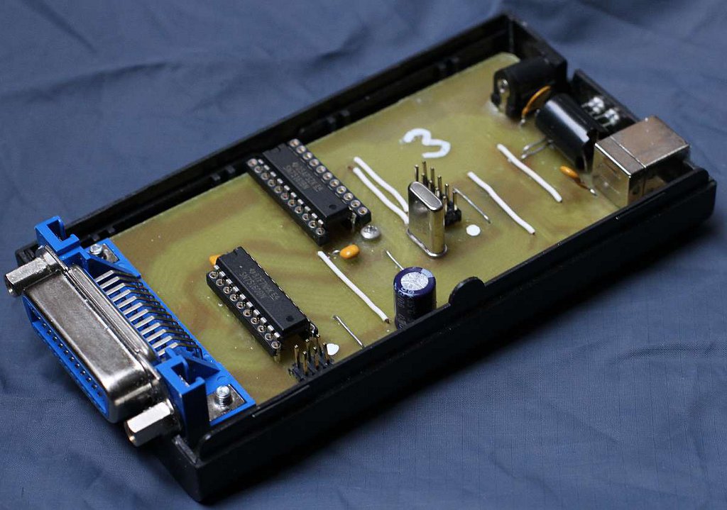

von Willi (Gast)
Hallo Sven, im Prinzip wollte ich auch immer schon solch einen Umsetzer
bauen, jedoch war kein dringender Bedarf vorhanden. Daher war ich auf
Deine Schaltung und Dein Programm gespannt. Allerdings liegen viele
Knüppel auf dem Weg, wenn man sich die Sachen ansehen will.
Die .sch und .brd Dateine kann man sich nur ansehen, wenn man eine
neuere Eagle-Version läd und anschließend aufpasst, sich seine eigenen,
älteren Eagle-Dateien nicht zu zerschiessen.
Die zweite Hürde ist diese .tar.bz2 Datei, dessen Endung ich noch nie
zuvor gesehen habe. Irgendein Programm zum Öffnen, was ich
heruntergeladen habe, stürzt nach der ersten offenen Datei ab.
Eine .zip Datei hätte keine Probleme gemacht; ebenso .png oder .gif.
Aber die größten Knüppel liegen im Wiki-Artikel unter 'Software'. Dort
steht: "Die fehlende diskrete Logik hat zur Konsequenz, dass die
Schnittstelle eigentlich nur als Controller standardkonform
funktioniert."
Warum hast Du nicht die passende Logik ergänzt? Die Funktion von ATN ist
das A+O des GPIB.
Und weiter am Ende des Absatzes steht: "Unterm Strich: Meistens
funktioniert es."
Das hat doch zur Folge, dass kein ernsthaft interessierter Anwender sich
dieses Interface antuen wird.
Vielleicht findest Du ja einen Weg, diese Probleme noch auszuräumen.
von Sven P. (Gast)
Die sind mit der Version 5.10 erstellt.
> zuvor gesehen habe.
Das ist das Standardformat schlechthin, zumindest unter Unix. Vorallem
ist es ZIP in der Effizienz überlegen. Ich habe kein Windows, aber
soweit ich weiß, kommen auch 7zip, Powerarchiver, IZarc und WinRAR damit
zurecht.
> das A+O des GPIB.
Weil sich mir die Brisanz des ATN erst spät erschlossen hat. Nach
weiterem Nachdenken ist mir dann aufgefallen, dass ein Busteilnehmer auf
ATN nur dann so schnell reagieren muss, wenn ATN fremd gesteuert wird,
d.h. wenn ein anderer Controller am Bus regiert. Das habe ich auch im
Artikel beschrieben. Und genau diesen Betriebsmodus benötige ich nicht,
darum habe ich auf eine Anpassung der Schaltung verzichtet.
Nochmal: Das ATN funktioniert (nach bestem Wissen) einwandfrei und
standardkonform, solange die Schnittstelle als Controller arbeitet, denn
genau dann steuert sie ATN und muss darum nicht drauf reagieren.
> funktioniert es."
Nun, ich möchte es pragmatisch formulieren. Bitte fühle dich nicht
angegriffen, ich verstehe schon, was du meinst.
Ich habe in die Schnittstelle etwa 2 bis 3 Mannwochen gesteckt, da ich
nie zuvor mit GPIB zu tun hatte. Dazu habe ich mich entschlossen, die
Sache nach bestem Wissen und Gewissen der Allgemeinheit zur Verfügung zu
stellen. Und das unter freien Lizenzen, sodass jeder, der kann und will,
das Ding verbessern will.
Es steht dir und allen anderen nun also frei, dem Teil eine Chance zu
geben, es sogar zu verbessern -- dazu habe ich momentan wenig Zeit --
oder alternativ zum Beispiel für rund 700 Euro ein Gerät von NI zu
erwerben.
Es wird dich sicher weiter beunruhigen, dass ich auch noch Timeouts
implementieren muss, die gibt es bislang noch nicht.
Mit dem Archiv kann ich schon weiterhelfen. Im PDF findest du die
Kupferlage in Originalgröße; Schrift und das 'F' sind nachher lesbar.
Schaltplan und Bestückung findest du im Artikel verlinkt als Bild. Falls
du noch etwas brauchst, melde dich einfach.

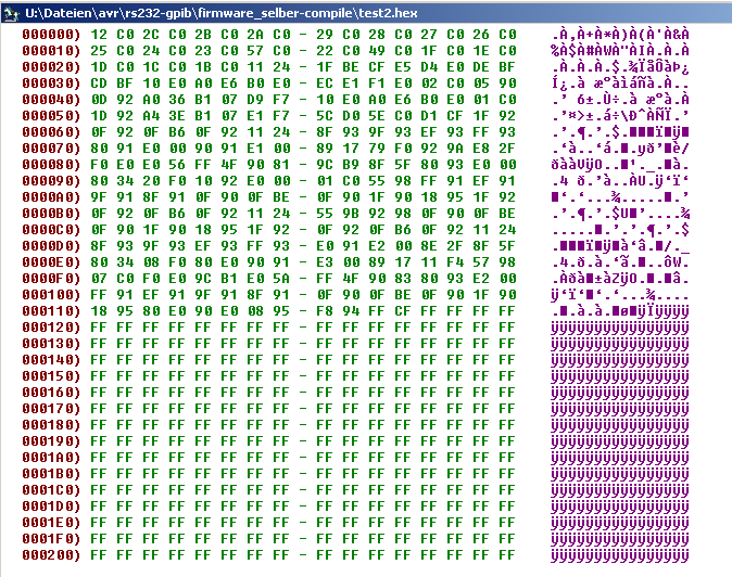

Zur Frage mit der .bin Datei: Bisher hab ich immer eine .hex Datei mit
dem avrdude in den uC programmiert, und dein makefile sieht so aus als
würdest du auch eine .hex Datei programmieren. Bin aber kein Experte auf
dem Gebiet. Ich benutze für gelegentliches Programmieren den WinAVR
(=Notepad++, gcc-avr und avrdude), der erzeugt gar keine .bin Datei,
deswegen weiß ich nicht was ich mit der Datei anfangen kann. Selber
compilieren hat auf den ersten Anlauf hin nicht funktioniert
("makefile:58: dependencies: No such file or directory" bzw. "make.exe:
*** No rule to make target `all'.  Stop.")
von asd (Gast)
Jetzt hab ich ein wenig am makefile rumgespielt (bin wie gesagt kein
Experte), und hab einen Fehler an dem ich nicht weiter komme:
"u:\dateien\avr\rs232-gpib\firmware_selber-compile/configuration.c:83:
undefined reference to `eeprom_update_block'
Wie kommt man da weiter?
Na, finde heraus, in welcher *.c-Datei die Funktion enthalten ist und
finde heraus, warum diese *.c-Datei nicht im Makefile enthalten ist,
bzw. warum die daraus erzeugte Objektdatei nicht gelinkt wird.
von asd (Gast)
An sich soll die Funktion in der <avr/eeprom.h> enthalten sein die in
der configuration.c auch includiert wird:
http://www.nongnu.org/avr-libc/user-manual/group__avr__eeprom.html
Wegen der .bin Datei: Da es von der Struktur der Datei eher nach einer
.elf Datei aussah hab ich das per
avr-objcopy -O ihex -I elf32-avr object.bin test2.hex
in ein .hex umgewandelt. Man sieht im Hex-Viewer keinerlei Strings, was
mich ein bisschen wundert weil das Programm ja per RS232 kommuniziert
und da auch Klartext-Wörter versendet. Kann es sein dass die Daten für
das EEPROM fehlen?
von asd (Gast)
OK, am Wochenende hab ich es geschafft den Quellcode zu komplilieren.
Meine Version vom WinAVR war zu alt, die Funktion `eeprom_update_block'
gibts erst in einer neueren Version.
Es kommt eine .hex Datei raus die der Ponyprog nicht öffnen mag, was an
ein paar Zeilen am Ende der Datei liegt.
(main.hex)
:02000004008278   (1)
:020000003FC1FE   (2)
:02000004008377   (3)
:01000000EB14     (4)
:00000001FF
Was ich identifizieren kann sind in Zeile (2) und (4) die Fuses, die
Zeilen kann ich ja löschen und die Fuses extra brennen.
Aber was bedeuten die Zeilen (1) und (3)? Das Zeilenformat "04" steht
eigentlich für 32Bit-Adressen, was hier aber keinen Sinn macht.
@Sven: kannst du mir deine Version der Hex-Datei für das Flash (und ggf.
EEPROM) schicken? Ich fürchte dass, egal was ich hier selbst kompiliere,
dass einfach nichts geht wenn ich die Hardware baue und mein Kompilat
flashe.
Ist es möglich dass der Flash-Inhalt schon in der object.bin aus deinem
zweiten Post (firmware.tar.bz2) steckt? Ich hab es mit avr-objcopy & Co.
nicht geschafft dieser Datei einen Flash-Inhalt zu entlocken...
Viele Grüße,

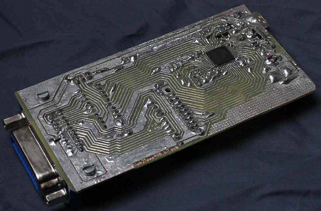

von Volker B. (Firma: L-E-A) (vobs)
basierend auf dem oben vorgestellten Projekt von Sven und dem
LUFA-USBtoSerial-Projekt habe ich einen kleinen USB-nach-GPIB-Konverter
gebastelt. Er basiert auf dem ATmega32U4, wobei von der Codegröße her
wohl auch der mega16U4 ausreichen sollte.
Die Leiterplatte ist sehr groß ausgefallen, da das vorhandene
Etuigehäuse verwendet werden sollte. Bitte keine Kommentare über die
Qualität der Ätzung -- Tonertransfer bei SMD-Platinen liefert leider
nicht immer die perfekten Ergebnisse. Auch über das Verzinnen müssen wir
nicht diskutieren. Da beim Ätzen das Kupfer mit Chlor-Ionen in Kontakt
kam, verhindert die Verzinnung eine spätere Korrosion. Das ist meine
persönliche Meinung und diese muss hier nicht kommentiert werden!
Und nein, ich habe hier kein kostbares Lötzinn verschwendet; das
verwendete Zinn stammt aus dem Sammelbehälter meines Entlötkolbens.
Darüber hinaus erleichtert eine verzinnte Leiterplatte das Löten des
QFP-Gehäuses ganz ungemein.
An dieser Stelle möchte ich Sven und Dean ganz herzlich für die
Bereitstellung Ihres Codes danken! Ohne diese Unterstützung hätte ich
das Projekt vermutlich nie realisiert (und könnte mein HM8142 und
HP3478A nicht fernsteuern).
Die GPIB-Buchse ist eine modifizierte 24-polige Amphenolbuchse von
Reichelt (SE 5724FR). Nach entfernen der Befestigungsschrauben können
die Ösen der Federbügel mit einer Zange unter leichter Gewaltanwendung
entfernt werden, ohne dass die Hohlniete herausgebohrt werden müssen.
Mittels eines M3-Gewindeformers werden dann die zölligen Gewinde in den
Blechwinkeln auf M3 umgeformt.
Nun wird in die 8mm langen M3-Gewindebolzen (Reichelt DA 8MM) in das
originale M3-Innengewinde ein M3,5-Gewinde geschnitten. Passende
Gewindebohrer und -Former gibt es in diesem online-Auktionshaus.
Fertig ist die (fast perfekte) GPIB-Buchse für EUR 2,14.
Grüßle,
Volker.

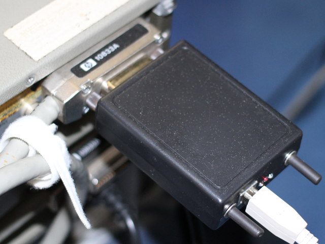

um ein paar der leider noch immer recht teuren und auch sehr störrischen
GPIB-Kabel einzusparen, habe ich meine weiter oben vorgestellte Version
des USB-nach-GPIB-Konverters etwas modifiziert:
* Bustreiber im SOT-Gehäuse beschafft (Mouser).
* Einen männlichen Centronics-Stecker mit Lötkelchen (Mouser), der mit
einer Reihe direkt auf die Kante der Leiterplatte gelötet wurde,
eingesetzt
* Alles in ein kleines Kunststoffgehäuse (Reichelt) montiert
* Aus zwei Stücken 4mm-V2A-Rundstahl, einem M3,5-Schneideisen (eBay) mit
etwas Gewalt und einem Akkuschrauber zwei lange Verschraubungen
"gezaubert"
Neben der Hardware wurde auch die Software erweitert: SRQ wird nun auf
das Ring-Indicator-Signal des CDC-Interface umgesetzt, so dass der Host
darüber den Zustand der SRQ-Leitung pollen kann, um anschließend ggf.
einen Serial Poll durchzuführen. Vielleicht implementiere ich auch noch
das Parallel Poll, Platz hätte ich noch; die Firmware belegt weniger als
14k der zur Verfügung stehenden 32k des mega32U4-Flashs -- trotz
stärkster Speed-Optimierung.
