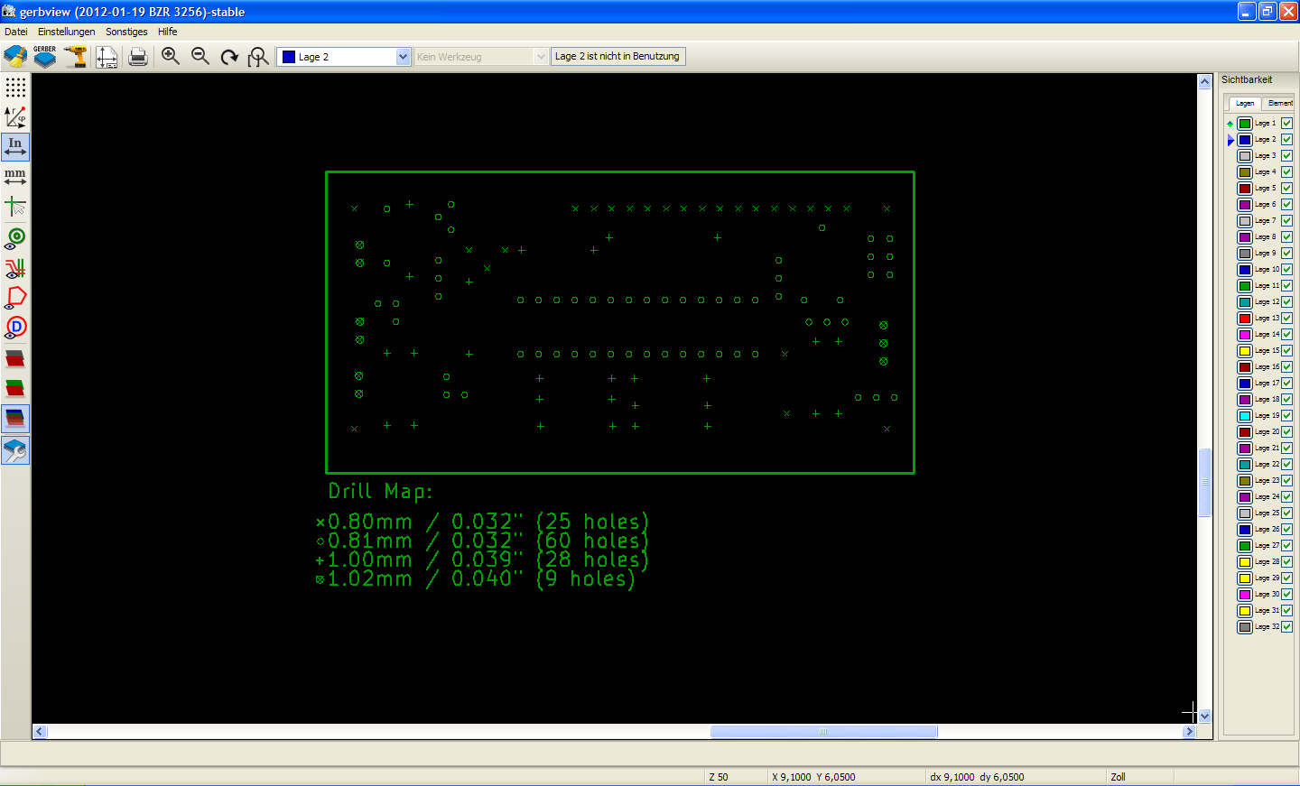

Hallo Forengemeinde,
ich bin gerade dabei, ein paar Platinen zu ätzen. Nun frage ich mich,
wie kann man denn bei KiCAD die Bohrlegende zur Anzeige bringen? Ich
habe das halbe Internet durch, auch hier nichts gefunden.
Sicherlich total einfach, aber ich habe wohl etwas vor dem Kopf? :-)
Gruß Stefan
Hallo hp-freund,
danke, das hat geklappt. Ich sehe zwar jetzt, welche Bohrdurchmesser
verwendet werden, aber nicht wo? Ich hätte mir eine ähnliche Darstellung
wie bei EAGLE gewünscht, geht das?
Gruß Stefan

Hallo Stefan.
Ist genau da, wo es gebraucht wird: In PCBnew > Datei > Plotten
Es poppt ein Fenster auf. Dort unten rechts wählen "generiere
Bohrdatei".
Es poppt ein weiteres Fenster auf. Dort wählst Du oben in der Mitte das
Format, in dem Dein Bohrplan erstellt werden soll.
Ebenso kannst Du in dem Feld darunter einen Bericht anfordern.
Dann OK drücken.
Die entsprechenden Files werden angelegt.
Die "drucken" Funktion ist leider kaputt. Du must also "plotten"
benutzen.

Hallo Bernd,
Volltreffer, funktioniert. Finde ich zwar etwas umständlich, aber es
geht. Ich erhalte eine *.ps Datei, die ich in pdf wandele und sehe dann
auch, wo die Bohrdurchmesser sitzen.
@hp-freund
Ich benötige keine Koordinaten, da ich nicht automatisiert bohre. Ich
bohre frei Hand. Da reicht mir die optische Sicht, welcher
Bohrdurchmesser wo sitzt.
Danke!
Stefan.
Hallo Stefan,
noch besser, ohne die lästige Konvertierung, ist die Erstellung einer
Gerber-Datei, die du dann wieder mit KiCAD betrachten kannst. Das
Ergebnis siehst du im Anhang. Vorgehensweise wie durch Bernd
beschrieben, jedoch Gerber auswählen.
