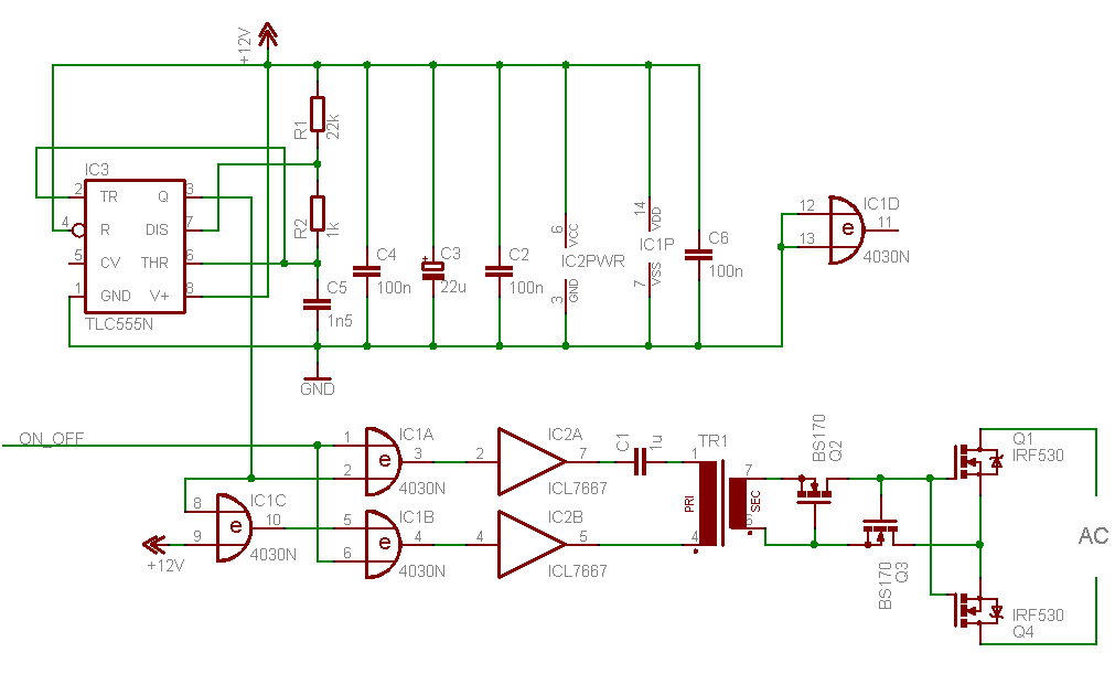

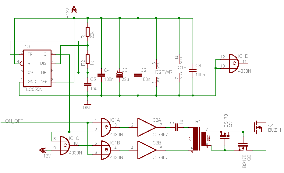

von Falk B. (falk)
http://www.mikrocontroller.net/attachment/163278/an-950.pdf
Figure 7, Seite 3
Ansteuerung mit einem Puls 10V/1us, das reicht zum schalten. Danach
negativer Puls mit 0,5V/20us. Schwups ist der Kern wieder
entmagnetisiert, ohne dass der Mosfet abgeschaltet wurde. Für das
Abschalten das Gleiche mit anderer Polarität. Damit ab un an das Gate
nachgeladen wird, muss man halt per Taktgenerator alle paar ms einen
Refreshpuls erzeugen, sollte aber kein großes Problem sein.
Einfach und preiswert ohne exotische Bauteile. Spannungsfeste Übertrager
braucht man so oder so. Müssen aber keine sichere Trennung haben, damit
werden sie klein und billig. Z.B. 7156951 bei RS Components
http://de.rs-online.com/web/p/ringkern-transformatoren/7156951
Siehe Anhang. Der TLC555 macht ein Rechtecksignal mit ca. 5%
Tastverhältnis und 40kHz, macht ~1uS breite Pulse. Die gehen einmal
normal und einmal invertiert auf den Leistungstreiber IC2, der als
H-Brücke den Übertrager ansteuert. Der Kondensator hält den Gleichanteil
vom Trafo fern. Der Steuereingang ON_OFF steuert die Invertierung des
Rechtecksignals, sodass man einmal 5% und einem 95% Tastverhältnis
erreicht. Duch den Kondensator C1 wird daraus 5% positiver Puls und 5%
negativer Puls. Im Moment ist er für Schaltströme von ca. 1A für 1us
ausgelegt.
Njoy
von Falk B. (falk)
Und mittel zweier antiserieller MOSFETs kann man sogar Wechselspannung
schalten.

von temp (Gast)
Ein kleiner Nachteil bleibt aber. Wenn die Primärseite ausfällt und
nicht immer On-Impulse nachschiebt wird das Gate der Leistungsfets nur
durch die Selbstentladung entladen. Damit floatet der Fet schön langsam
durch die Kennlinie und raucht sicher bei genügend Last ab. Bei vielen
Anwendungen würde ich Bauchschmerzen kriegen, wenn zum sicheren
Ausschalten ein Impuls kommen MUSS. Das Ausbleiben der Impulse vom GDT
sollte reichen um einen sichern Zustand herzustellen. Eventuell übersehe
ich ja auch was.
von Falk B. (falk)
@  temp (Gast)
Stimmt, aber das ist ja keine vollständige, erprobte Schaltung sondern
eine Idee. Für die sichere Abschaltung packt man halt ein retriggerbares
Monoflop ans Gate und schaltet beim Ausbleiben der Steuerpulse aus.
von Falk B. (falk)
Ach ja, kleiner Nachtrag. Man braucht nur einen Leistungstreiber als
Halb-Brücke, nicht zwei. Denn mit zwei hat man am Ausgang die doppelte
Spannung, was hier ~24V wären, die man aber eher nicht für eine
MOSFET-Ansteuerung braucht. Also einfach ein Ende des Trafos auf GND.
Damit reduziert sich auch der Aufwand auf EIN XOR Gatter. Damit braucht
der OP für seine 8 Kanäle nur 4x ICL7667 und 2x4030. Wenn das nicht
preiswert ist?!?
