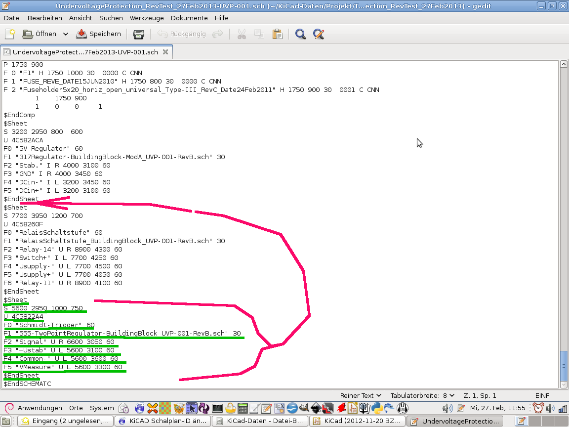

Ich habe einen Schaltplan mit mehreren hierachischen Plänen. Diese Pläne
bekommen jedes mal eine ID zugewiesen, also quasi eine Seitenzahl, ID X
von Y
Das anlegen und hinzufügen funktioniert genau so wie ich es möchte, also
den Namen kann ich beliebig und richtig wählen, wird dann auch so
hinzugefügt, passt somit alles.
Was mich stört ist nun folgendes:
Ich hab meinen Schaltplan, zehn Seiten sind erstellt und für die
Reihenfolge, also die ID-Nummer stimmt, dh der 10te Schaltplan bekommt
die ID 10 von 10 und ist somit auch beim drucken ganz hinten. Erstelle
ich aber nun einen anderen so wird dieser einfach mal dreist und frech
an Position 2 eingefügt, so dass der neue nun ID 2 von 11 hat, alle
anderen sind verrutscht, ich hätte diesen Schaltplan aber gern an
Position 11, 11 von 11 quasi
Also eigentlich sind die ID's die Seitenzahlen, weil wenn ich eine
Bauteilübersicht einfüge, dann möchte ich diese eigentlich auch gern am
Schluss haben und nicht an Position X inmitten von anderen und das
manuelle umsortieren der Schaltpläne und manuelle editieren der ID's per
Kugelschreiber kann nicht der richtige Weg sein ;)

Leider weiss ich auch zur Zeit nicht, wie das im Programm geändert
wird....
Aber ich habe gerade einen Workaround getestet.....
Wenn Du die .sch Datei des Hauptschaltplanes mit einem Texteditor
öffnest,
findest Du ganz zum Schluss Sequenzen, die mit "$Sheet" anfangen und mit
"$EndSheet" enden. Dort sind die Subschaltpläne erwähnt, und Ihre
Reihenfolge in der Datei entspricht Ihrer Reihenfolge in der
Seitenposition.
Ich habe spasseshalber mal so eine Sequenz, im Beispiel die vom
Schmitt-Trigger, ausgeschnitten und direkt nach dem 5V-Regler wieder
eingefügt.
Prompt ändert sich in der Anzeige und im Plott die Seitenposition.
Die Orginalschaltpläne findest Du unter
"UndervoltageProtection_RevD_14Aug2012.zip", und den so modifizierten
unter "UndervoltageProtection_RevTest_27Aug2013.zip" im Anhang.
Wie sich das konkret bei Subsubschaltplänen in mehrfach gestaffelten
Hierarchien auswirken würde, weiss ich nicht, gehe aber davon aus, das
diese Blöcke im ganzen verschoben werden.
