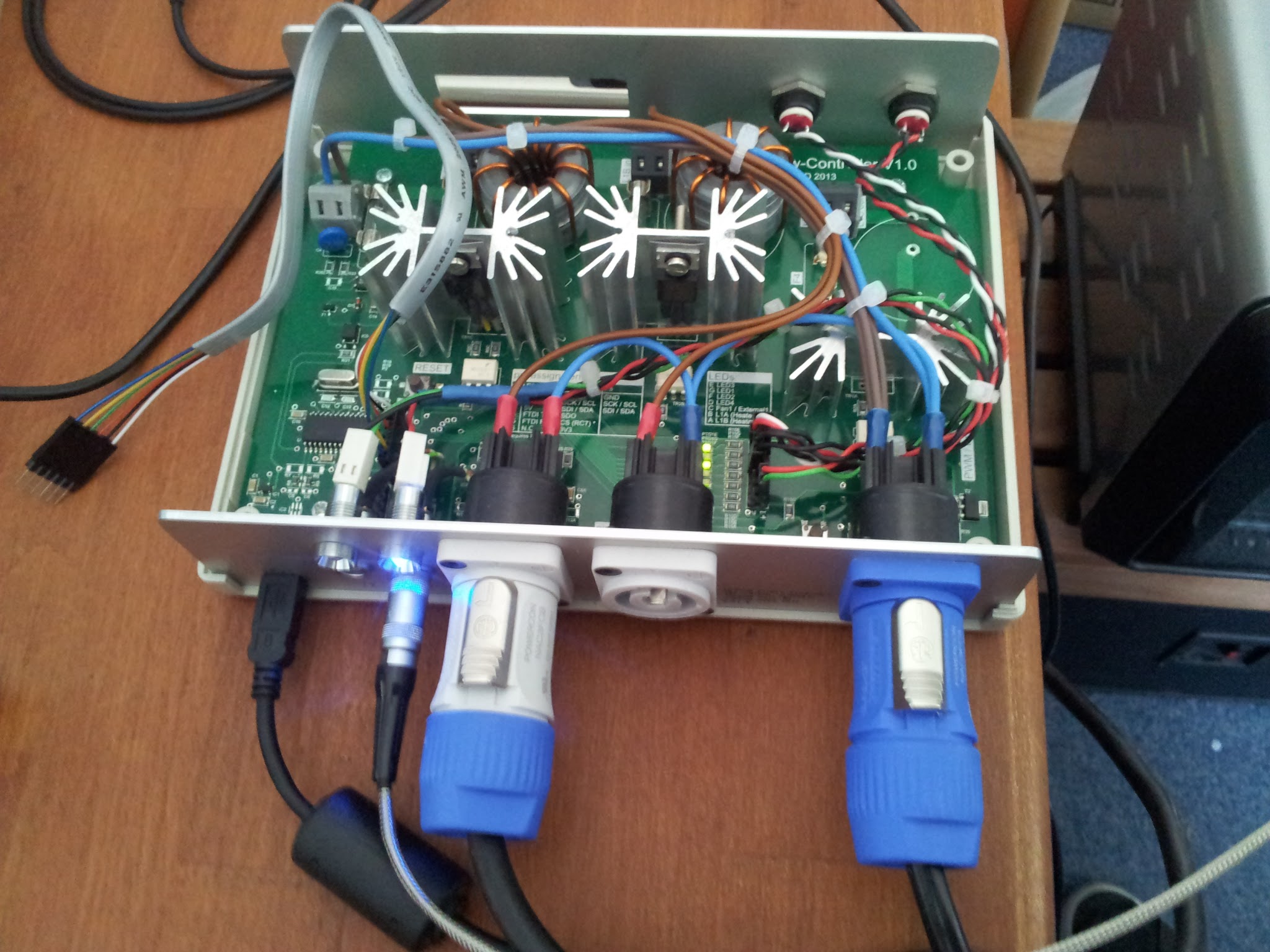

Servus zusammen,

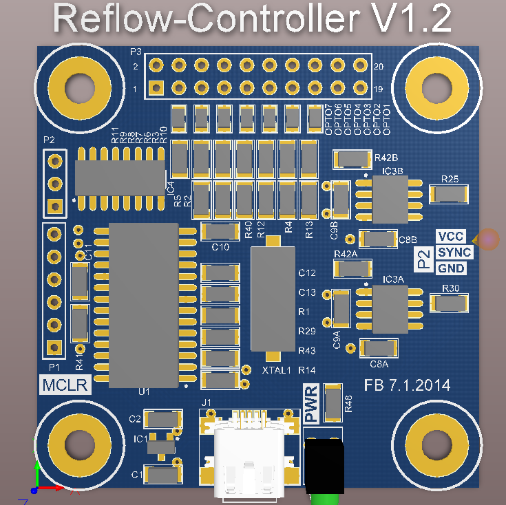

hier ist eine weitere Reflow-Ofen-Steuerung  (YAROS).
Anträge, Meinungen, Maulereien oder auch nur konstruktive Kritik werden
gerne entgegen genommen.
Erste Leiterplatten werden in den nächsten Tagen eintreffen, mal sehen
was daraus wird.
Der Artikel dazu heißt: Reflow Ofen Steuerung
von Frank B. (frankman)
Hier jedenfalls der Link dazu.
http://www.mikrocontroller.net/articles/Reflow_Ofen_Steuerung
Würd mich an der Stelle mal interessieren, wie man das richtig macht....

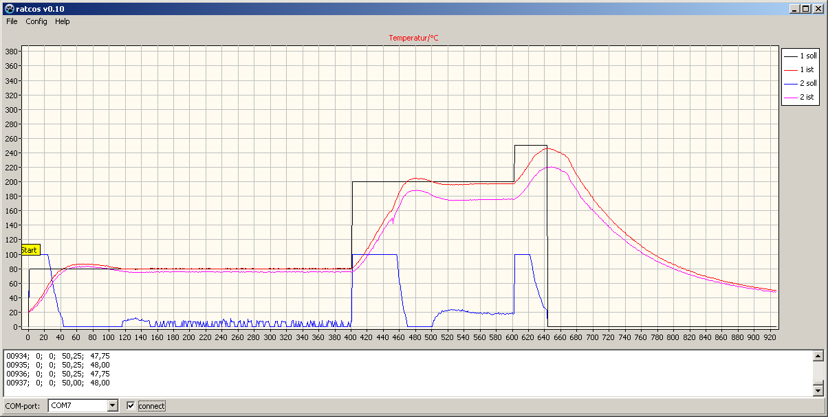

29-05-2013 major update, GUI Screenshots, ...

von rmf (Gast)
Ein schönes Projekt.
Allerdings sollte man bevor hier über Gehäuse diskutiert wird den
Schaltplan noch genauer anschauen.
Nachdem was ich im Plan bislang gesehen habe sind an einigen Stellen im
230V Teil (Nulldurchgangsdetektor und Triac Ansteuerung) ungeeignete Cs
vorgesehen. X7R, 600V, 1206 sind Werte die meiner Meinung nach nicht
zusammen passen. An dieser Stelle gehören ordentliche Netzspannungs
Kondensatoren der Klasse X1..3 und Y1..3 rein (Details muß man noch
nachprüfen, schätze mal X2 und Y2 reichen) . Die sind als SMD recht
selten und teuer.
Die 220K in der Nullspannungsschaltung würde ich persönlich jeweils
durch 2 in Reihe geschaltetet Rs ersetzten. Grund: Spannungsfestigkeit
der SMD Rs, und Mindestabstände der Pads bei höherer Spannung.
Kurz gesagt Obacht im 230V Teil !
Udo
von Karl (Gast)
Die Kritik werden wir selbstverständlich in die nächste Version - soweit
nötig - einfließen lassen. Ich möchte aber dennoch betonen, dass alle
Komponenten ausreichend dimensioniert sind. Gerade bei den Cs ist das
zwar straff gehalten aber nicht verfehlt. Widerstände 1206 haben
normalerweise 200V Spannungsfestigkeit, wo 230V anliegen fällt die
Spannung immer über 2 Widerständen ab. Macht dann 75V Spielraum nach
oben. Straff aber im Rahmen.
> selten und teuer.
Wegen Farnell 2x 30 Cent bei einem Hobbyprojekt würde ich kein so großes
Fass aufmachen. Ohne Frage - es würde nichts kosten da einfach jeweils
einen zweiten Footprint hinzuzufügen. Werden wir im nächsten Layout
berücksichtigen. Aber auch hier haben wir kein Problem - wir sind
absolut in den Ratings.

--> Frank: OK. Hab gerade ein anderes Problem - die Triacs zünden immer
egal ob mit oder ohne Optotriac bestückt sind oder (logischer Weise)
egal ob die Steuerspannung der Optotriacs on oder off ist. Irgendwelche
Ideen ?
Nulldurchgangserkennung funktioniert wie alles andere übrigens
wunderbar.
von Frankman (Gast)
Hm, jetzt, wo ich mir die Triac Gaudi noch mal anschaue, frage ich mich,
was R5 soll?
Lass den mal weg.
Schau auch noch mal, der Triac braucht bis zu 35mA zum Zünden, ggv. muss
man noch R2 anpassen.
Gruß Frank
von Carlos D. (mr_c)
Also ich hab gestern mal R5 rausgenommen jetzt zündet er mal garnicht
mehr. Ich hab noch keine Zeit gehabt R2 anzupassen...
von Karl (Gast)
So nun geht alles. Platine hat noch ein paar Kinderkrankheiten in v1.0
aber es ist alles voll funktionsfähig ...
von Frankman (Gast)
Also ich bastel jetzt den HAL für die Leds
das Service Interface
den PID
die Kalibrierroutine
die Justierroutine

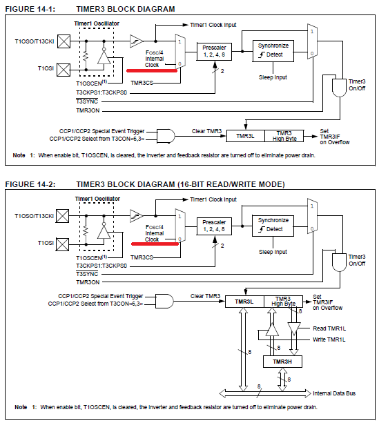

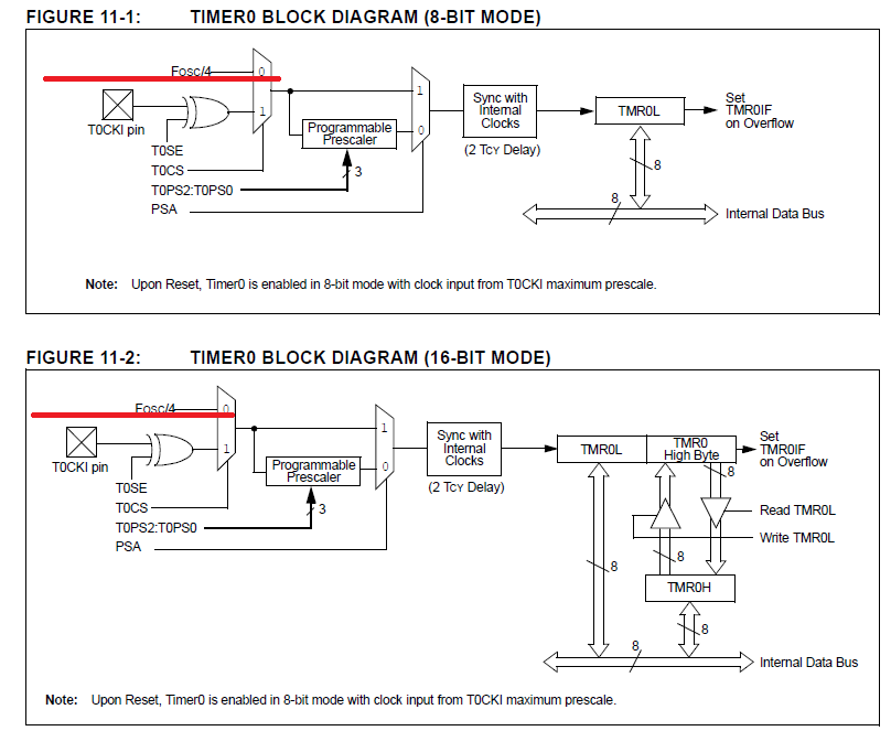

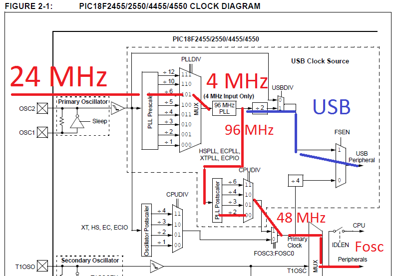

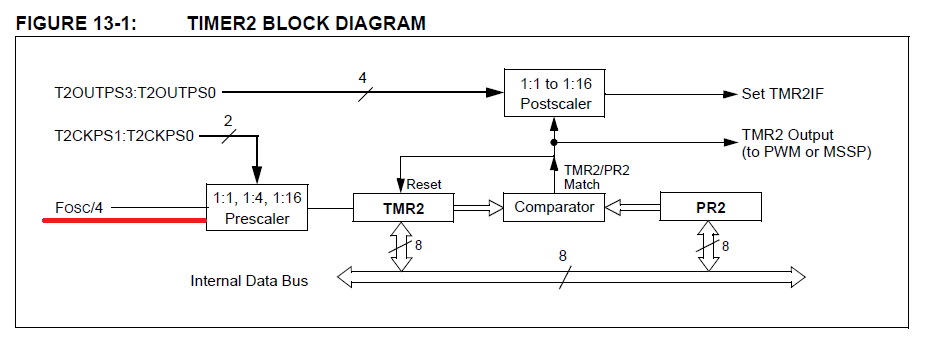

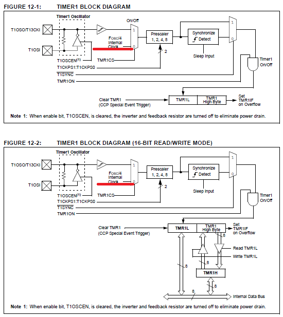

Im Angang mal der Taktpfad und die Timerdiagramme. Die meisten Timer
sind mit Fosc/4 gespeist. Rot unterstrichen immer der relevante
Takteingang.

von Karl (Gast)
Den Nulldurchgang mach ich auch noch ... Hab ich schon ...
OK Korrektur: Timer2 (TMR2) und nicht Timer3 ist Quelle für das
PWM-Modul also musste ich leider auf den schönen Compare-match
verzichten und das alles von Hand machen und alles mit if abrattern. Ich
verwende nun Timer0 für den Phasenanschnitt, die Wellenpaketsteuerung
läuft völlig ohne Timer.
Die angehängte Datei ist keine für Sourceforge da das alles in die

Sorry, aber durch Nutzung von Altium habt ihr 99% der User hier
ausgesperrt.
Nochmals sorry: aber welcher Idi führt 230V-Leiterbahnen auf dem
gleichen Layer wie die Kühlkörper? Auch die Befestigungsbohrungen für
die Kühlkörper unterschreiten den Mindestabstand zu den
230V-Leiterbahnen.
Der Ratschlag Isolierband unter die Kühlkörper zu kleben war wohl ein
Witz, oder?
> ausgesperrt.
Ja, das war uns bewußt... Aber es gabt mehrere Gründe, es mit Altium zu
machen:
1: Es war für uns kostenlos Verfügbar.
2: Es kann halt mehr als Eagle.
3: u.v.m
Im übrigen ist es mit Altium eher so wie mit Open Office und mit Word:
komischerweise kann ich mit Altium auch Eagle-Dateien öffen. Aber leider
keine Altium-Dateien mit Eagle.....Aber ich werde jetzt mal bei AD14
nachsehen, ob man die Leiterplatte irgendwie zu Eagle konvertieren kann.
> 230V-Leiterbahnen.
Der Mindestabstand ist hier zweitrangig, da die Kühlkörper in einem
isolierten Gehäuse untergebracht sind. Wenn weiterhin der Triac isoliert
angeschraubt wird, besteht hier kein Problem.
Die Leiterbahnen sind auf dem TOP UND BOT-Layer verlegt. Immerhin sollen
hier 10A fließen können. Deshalb mußten die auf dem gleichen Layer wie
der Kühlkörper verlegt werden.
> Witz, oder?
Nein, das war ernst gemeint. Wie oben gesagt, die Leiterbahnen sind auf
dem oberen und unteren Layer verlegt, um somit eine doppelte
Kupferstärke zu erreichen. Es gibt aber mehrere Alternativen:
1. Top-Layer ohne Kupfer--> Ist blöd, weil dann keine 10A mehr
geschaltet werden können.
2. Multilayer machen:--> Ist blöd, weil viel teurer.
3. Eine kleines Stückchen FR4 ohne Kupfer zwischen den Kühlkörper und
die Leiterplatte legen. --> Ist halt mehr Aufwand, aber dann geht es
auch ohne Isolierband.
Und  - Asche über unser Haupt - die Leiterplatte ist V1.0, also
Prototyp.
Wir werden die bestimmt nochmal anfassen und diesen Punkt - neben
einigen anderen Kleinigkeiten - verbessern, wenn möglich.

Die Leiterplatte mit der Version 1.1 ist vom Layout her (fast) fertig.
Es fehlt noch ein Review und die finalen Gerberdateien.
Beides, also Firmeware und Leiterplatte sind auf Sourceforge gehostet.
Wenn ein Eagle-Nutzer Interesse an der Leiterplatte hat, bitte kurz Info
an mich, dannn kann ich auch noch die entsprechenden ASCII-Files für den
Eagle-Import generieren.
Zur Zeit ist es auch möglich, die Daten des Reglers mit der Software "
Logview" darzustellen. Dafür ist eine *.INI-Datei vorhanden, um die
Reflow-Steuerung als "Gerät" in die Logview-Software zu integrieren.
Das ist hilfreich, um den PID-Regler an seinen Ofen anpassen zu können.
Es kann der Sollwert, Istwert und die Stellgrösse betrachtet werden.

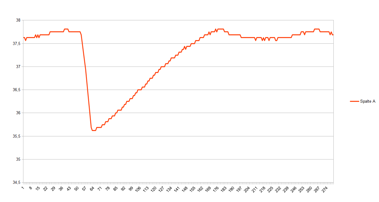

von Jörg B. (joerg-sh)
Hallo Frank,
ich habe da mal eine Frage zu deiner PID Regelung.
Ich möchte damit einen Brutschrank regeln und erste Versuche sehen ganz
gut aus. (DS18B20 und 60 Watt Birne in einem Schuhkarton)
Die Werte habe ich bis jetzt so in etwas heraus gefummelt:
#define P_ANTEIL_DEFAULT 150
#define I_ANTEIL_DEFAULT 150
#define D_ANTEIL_DEFAULT 150
#define ISTWERTLIMIT 50
In Anbetracht der der Relativ großen Sprünge vom DS18B20 bin ich mit der
Regelung zufrieden.
Mir gefällt nur nicht, dass bei Überschreiten der Soll Temperatur das
PWM Signal kurzfristig auf 0 gesenkt wird.
Ist das normales Verhalten deines PID ? Wenn ja wie kann ich das ändern?
Grüße
Jörg
Hallo Jörg,
das liegt am D-Anteil.
Der macht ja nichts anderes, als bei einer (kurzfristigen) starken
Änderung stark in die Stellgrösse einzugreifen.
Wenn Du den auf 0 setzt, sollte das Verhalten weg sein.
Für eine Temperaturregelung sollte ein PI-Regler eigendlich völlig
reichen.

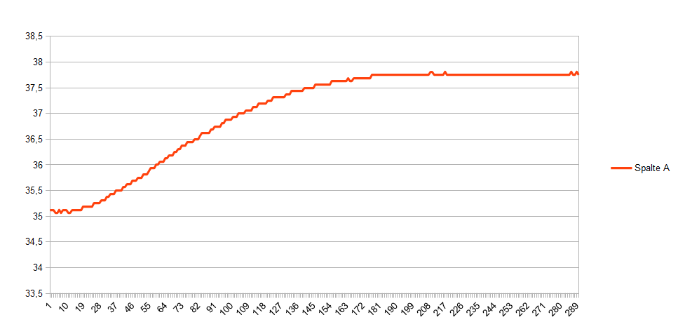

Ich benutze zum testen diesen DS18B20
http://mikrocontroller.bplaced.net/wordpress/?page_id=2518 Code.
In meiner richtigen Anwendung macht das aber ein Atmega 328 der nur
dafür da ist.  Die 1 Wire Geschichte ist leider extrem Zeitkritisch.
Das mit dem D Anteil werde ich gleich mal testen.
Ich habe das getestet, aber das macht das ganze unbrauchbar.  Nach
einmal erreichen der Temperatur fällt diese extrem wieder ab.
Ich habe jetzt den D Anteil auf 250 erhöht. Da sieht die Kurve gut aus
aber das ganze wird zu träge...
Gar nicht so einfach so ein Regler
von Frankman (Gast)
Wieso, schaut doch schon gut aus. Bei einem Brutschrank hast Du ja nicht
das Problem, dass Du ständig die Türe auf und zu machst, oder?
Die Zeit, bis die 37 Grad erreicht sind, wirst Du warscheinlich nicht
ändern können, die wird ja auch hauptsächlich von deinem Brutschrank
bestimmt.
( Heizleistung, Isolation, Verluste durch Aufheizen der Materialien
etc.)
Nicht ständig, aber wenn ist es schon sehr wichtig, dass die Temperatur
schnell wieder auf dem alten Level ist.
Ich bin jetzt  wieder auf 50 runter.
Jetzt kommt er nicht auf die Temperatur die er soll.
Irgendwie ist da der Wurm drin.  Bei 30 fängt es wieder an, dass die
Reglung bei Überschreiten ganz auf Null geht.
ich habe D jetzt auf 0, gefällt mir gut vom Ansprechverhalten, aber nach
wie vor geht PWM 0 wenn die Temperatur Überschritten wird.
von Frankman (Gast)
Ich verstehe jetzt ehrlich gesagt, nicht Dein Problem.
Natürlich geht die Stellgrösse auf 0 wenn die Temperatur überschritten
ist.
Ist ja auch logisch, oder? Also: Wenn zu Heiss, dann mit Heizen
aufhören.....
Oder?
Nein, am besten rechtzeitig herunter regeln.
Durch das Ausschalten und darauf warten, dass die Temperatur wieder
unter dem Sollwert ist fällt die "Heizkörper" Temperatur so tief, dass
es zu einen starken Ausschlag nach unten kommt. Dein Regler verhält sich
oberhalb der Solltemperatur wie ein 2 Punkt Regler.
Gerade bei trägen Systemen ist das ungünstig.

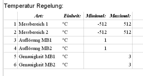

von Alfred Nobel (Gast)
Habe mir mal die mal die Specs angeschaut:
http://www.mikrocontroller.net/articles/Datei:Spec_Reflow.pdf
Der Nobelpreis ist euch sicher (Seite 6) !!!
von Carlos (Gast)
Da siehst du mal wozu eine einfache Reflow-Ofen-Steuerung in der Lage
ist. Und die Physiker machen da so einen Terz drum ...
von Frankman (Gast)
Ja, jetzt seh ichs auch..... Das ist doch mal echt ne Innovation von
uns! (Ist aber leider schon zum Patent angemeldet...)
von Paul Baumann (Gast)
Wer zuerst über Auflösung oder Genauigkeit stolpert, dem ging es wie
mir.
Erst auf den 2. Blick habe ich gesehen, daß -512 Grad Celsius doch
ganz schön "frisch" wären, wenn man sie erreichen könnte.
MfG Paul

von Frankman (Gast)
Ich habe mal einen Reflow Controller 1.2 gemacht.
Die Platine ist jetzt nur noch 50 x 50mm gross, so kann man die sehr
billig bei ITEAD oder DirtyPCBs kaufen.
Einziger Wehrmutstropfen: Nun braucht man 1 oder 2 Solidstate Relais
extra. Die Taster und Leds können über einen Wannenstecker (mit
Flachbandkabel, RM2,54mm ) angeschlossen werden.

Betreff: Reflow Controller 1.2
Gibt es dazu auch Schaltplan und die Layoutdateien?
Hier ist das Altium Projekt für die V1.2
Die Eagle-ASCII-Daten kann ich auf Anfrage noch machen.
Gerbers reiche ich noch nach.
Achtung: Bei der V1.2 ist der ZeroCrosser nicht mehr auf der
Leiterplatte.
Also entweder dazubasteln oder die Software entsprechend anpassen.
Da jetzt ja nur noch mit Pulspaketsteuerung gearbeitet wird, sollte das
aber kein Problem sein. Wenn man Solid-State-Relais mit
Nulldurchgangsschalter nimmt, ist es egal, ob man syncron zur
Netzfrequenz ist.

Funktionalität ist bis dato: Funktionierender parametrisierter PID läuft
autark nach drücken der Start-Taste ab. Die Daten kommen permanent (auch
ohne laufendes Programm) über die serielle Schnittstelle (virtual COM
Port via USB) mit 9600 baud an. Das Lötprofil ist in einer eigenen Datei
realisiert. Da kann man nach belieben verändern.

Wie schon beschrieben, ist im Moment ein "Stand Allone"-Betrieb
implementiert, welcher beim Druck auf den Start-Button (ist im Bild der
rechte...) ein festes Programm (module/ReflowProgramm.h) abfährt.
Auf der CDC-Verbindung wird zyklisch ein Debugstatus im CSV Format
rausgehauen.
"Timestamp, Solltemperatur,Steuergröße des PID, Temperatur1,
Temperatur2\r\n"
Funktion der LEDs
LED1 - Blinkt, wenn Z-Cross erkannt wird.
LED2/3 - Leuchten, wenn Temperatursensoren erkannt werden.
LED4 - Zeigt an, ob Power Ausgang 1 aktiv ist.
Zur Zeit arbeite ich am Empfang von Daten vom PC.
Das Feature ist umgesetzt, aber nicht getestet (Habe meinen Kram gerade
nicht zur Hand und Job, Frau, Kind, Firmen-IT meiner Eltern,
Wasserwacht, Ikea, etc. am Hals). Aber hoffentlich wirds bald was... ;-)

von Wolfram S. (wolf7)
Hier mal vorab ein Bild von der Software.
frankman schrieb:
> Die Temperatur-Rampen implementiert Bernhard gerade. --> ggv. schon
> fertig? Schau mal bei Sourceforge...
Das hört sich ja gut an.
Habe die neue Version gerade ausprobiert. Von einer Rampe habe ich aber
noch nichts gemerkt. Für weitere Infos wäre ich sehr dankbar.

von Frankman (Gast)
Wolfram, die Regelung bei Dir schau ja echt sauber aus, ist das "Deine"
oder der PID-Controller von der RATCOS-Software?
Das ist der PID-Controller von der RATCOS-Software.
Meines Erachtens ist aber bei 200° noch ewas zu viel Überschwingen!
Ist jetzt eigentlich schon was für die Temperatur-Rampen drin?
Gerne würde ich auch das Temperaturprofil vom PC aus schicken können -
und den Lötvorgang vom PC aus starten können. Wenn man die
Regeler-Parameter auch noch vom PC schreiben könnte wäre es ganz
perfekt. Und alles möglichst für jeden Kanal getrennt.
Vielleicht sollte man aber auch einfach nur Sollwerte vom PC aus
schicken können, die dann ohne Regelung oder mit Regelung (und mit oder
ohne Rampe) angefahren werden.
In welchem Zeitraster wird eigentlich die Temperatur gemessen?
Zum PC wird ja nur im jede Sekunde übertragen.
Was wird eigentlich auf dem 2ten Kanal (blau) für ein Sollwert
geschickt?
Sind das irgendwelche Zufallswerte?
von Frankman (Gast)
Nö, keine Zufallswerte.
Da kann man doch einen zweiten MAX6635 bestücken und auch eine 2.
Temperatur messen.
> Temperatur messen.
Der ist bei mir bestückt und zeigt auch das richtige an.
Siehe violette Kurve. Das ist bei mir die "Unterhitze" im Backofen.
Der Triac wird aber nicht angesteuert. Ist ja auch ok, da kein Profil
da.
Nur warum da auf dem USB so komische Sollwerte kommen (blaue Kurve), ist
merkwürdig.
BTW: Ich hatte noch einen Beitrag davor geschrieben. Vielleicht hast Du
den ja übersehen.
Viele Grüße
Wolfram
von chris (Gast)
Die blaue Kurve duerfte die Power Kurve sein, also die
Kurve in Prozent 0-100 fuer die Power on Leistung.
Ach ja, das stimmt. Das ist mir noch garnicht aufgefallen.
Ich dachte die Werte sind Time, Sol1, Soll2, Ist1, Ist2
Wenn dem aber jetzt nicht so ist, wo sind dann Soll2 und Power2% ?
Die sollten dann doch auch übertragen werden, wenn schon Ist2 ebenfalls
im Datensatz übertragen wird.
Oder man übertraägt besser für jeden Kanal einen separaten Datensatz,
was ich nur konequent finden würde.
In ratcos.c fehlt übrigens in
"printf("INFO: Program finished!");"
noch das "\r\n" am Ende, sonst wird die "Info:" mit dem nächsten

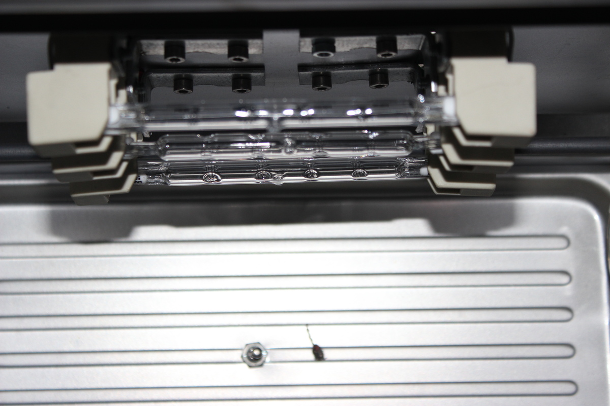

ich werde die Tage auch mal wieder mitmachen... Ich hab meinem Ofen
etwas aufgemotzt. Mit 900W extra Power  :-) Also drei mal
Halogen-Brennstab dazu.
Bin gespannt, werde mir dann bei der Gelegenheit auch mal die neuste
Version ziehen...
Viele Grüße
Frank

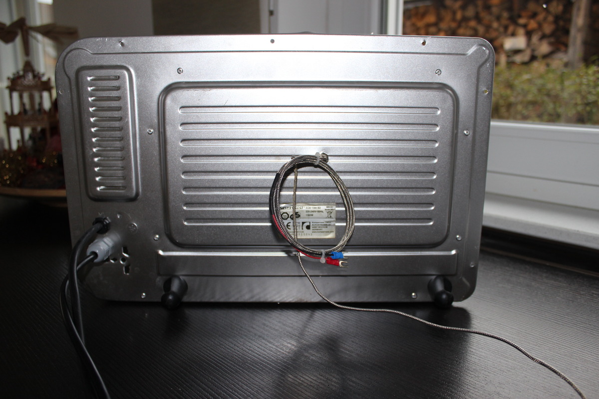

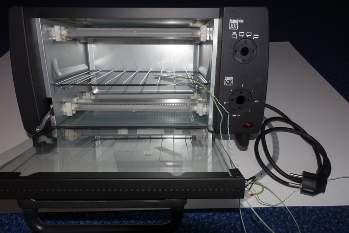

Bernhard R. schrieb:
> @Wolfram Hast du Bilder von deinem Toaster? Würde mich mal interessieren
> welches Gerät so schöne Rampen fährt... :-)

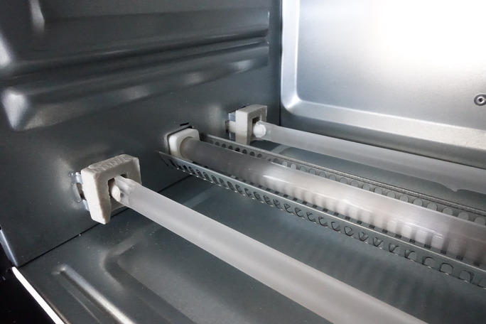

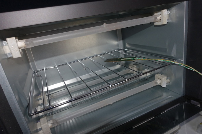

Ich verwende einen Billigstbackofen (eBay, Suchtext: "9 L Minibackofen
800 Watt") für 21,90 EUR.
Der Trick ist aber, dass ich oben und unten jeweils 2 zusätzliche
Halogen-Heizstrahler a 400W (nicht Quarzstraher sondern Halogen!)
eingebaut habe. Somit hat der Ofen 2 x 1200W also 2400W. Die
Halogenstrahler habe ich samt Fassungen aus zwei gebrauchten/defekten
Heizstrahlern (ebay, Suchtext: "Halogen Heizstrahler VT 1200")
ausgeschlachtet.
Der Minibackofen ist allerdings zu billig und zu primitiv aufgebaut, was
beim Umbau sehr genervt hat! Außerdem sind die zwei originalen Heizstäbe
nicht Halogen- sondern Quarz-Strahler. Da würde ich das nächste mal
etwas besseres verwenden. Am besten einen Heißluft Ofen, so dass durch
die Luftumwälzung der Nachteil der reinen Infrarotstrahlung gemildert
wird. Schön am Halogen finde ich aber auch, dass es sehr hell im Ofen
wird.
Die dargestellte Kurve ist aber nur unter alleiniger Verwendung der 3
oberen Heizstrahler (1200W) zustande gekommen (siehe violette Kurve, die
immer unterhalb der roten verläuft). Messen tue ich mit einer
Restleiterplatte mit einem Thermoelement oben und einem unten befestigt.
Ciao, Wolfram
von Frankman (Gast)

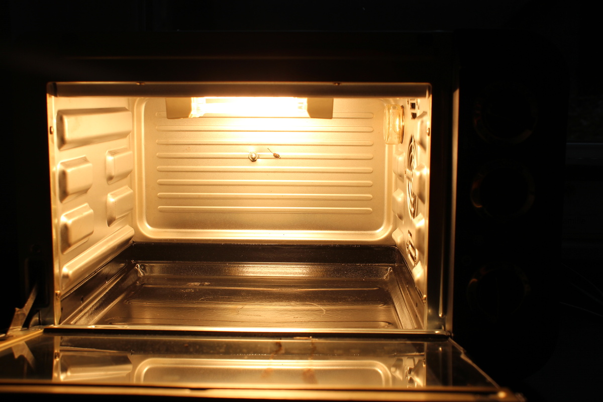

Ich hab bei mir jetzt die Halogenstäbe dazugebaut und auch endlich mal
die Thermoelemente gescheit montiert. Das mit dem Kabel durch die
Ofenklappe war auf Dauer echt nix.
von M. L. (ado)
Hallo
Ich würde sehr gerne diese Steuerung nachbauen.
Hat jemand schon Gerber-Files für die kleinere Platinenversion V1.2, mit
externen SSRs und kann sie geben ?
Noch zur Info die Gerber-Files in der Projekt-ZIP sind noch von Version
1.0 (2.4.2013).
