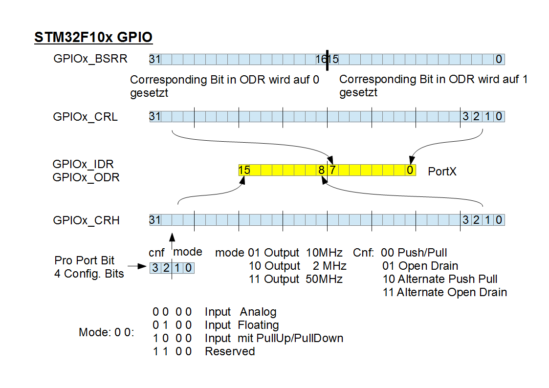

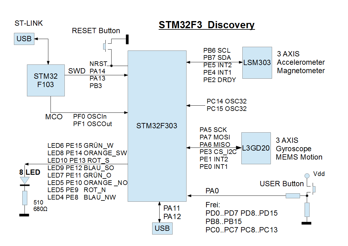

In der beigefügten pdf Datei habe ich einmal aufgeführt, wie die GPIO
Registerstruktur der ARM Prozessoren STM32F im Vergleich zu den 8 Bit
AVR Prozessoren ist, um Einsteigern, die erste Versuche mit dem 32Bit
STM32F Prozessoren zB. mit dem F3 Discovery Board machen möchten, eine
Hilfestellung zu geben. Ein einfaches C Program zeigt die
Initialisierung der GPIO Ports für elementare LED Ansteuerung und Button
Abfrage und die GPIO Programmierung.
