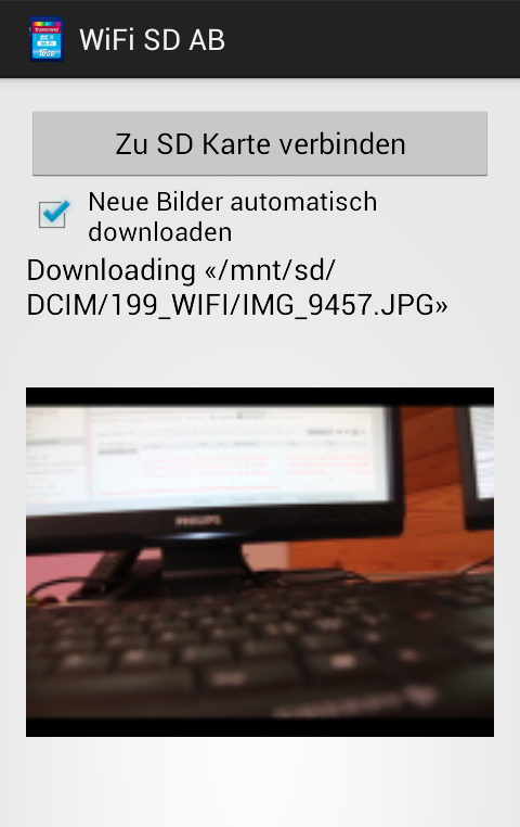

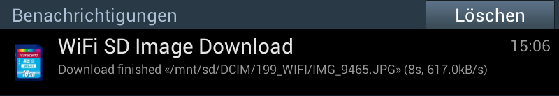

mfg Andreas
#3255785
Noch gerade ein Test gemacht: Die WLAN Reichweite ist max. 5 Meter.
Danach bricht die Verbindung zwar nicht gleich ab, wird aber so langsam
das die Verwendung zumindest nicht mehr sinnvoll ist...
Und bei zu vielen Experimenten wird die FAT zerstört und es muss neu
formatiert werden!!
Das finde ich gerade nicht so toll... Aber ein steht fest: Die Software
liegt definitiv auf einem 2. Flash. Linux selbst hat aber kein oder kein
direkten zugriff auf diesen Flash, es wird nur der Kernel und Initrd ins
RAM geladen und dort ausgeführt, also das komplette laden übernimmt der
Bootloader.
mfg Andreas

Rufus Τ. Firefly schrieb:
> Was geschieht, wenn die Kamera eine Datei in einem anderen Format
> erzeugt (herstellerabhängiges RAW bzw. DNG)?
Man kann sowohl in der Android-App als auch beim Zugriff via Webbrowser
auswählen, dass man alle Dateien sehen will ("Files" im Browser,
Papierseite mit Knick in der App) und da hat beim Test gerade zumindest
der Download der autorun.sh von der Karte einwandfrei funktioniert.

Wetterbedingt bin ich gerade nicht so in Programmierlaune, aber trotzdem
mal kurz ein paar Gedanken:
Ich mache auf meinem PC / Android Tablet einen FTP Server auf, gehe auf
eine (neue) Page auf der Karte, gebe den FTP Port, Benutzername und
Passwort an, ggf. rootdir. (Page realisiert mit perl oder /bin/sh, mal
schauen)
Danach lädt die Karte automatisch alle Bilder (rekursiv) auf diesen FTP
share. (mit autorefresh)
Ich kann die normale Galerie verwenden auf meinem Android Gerät, die
Bilder sind automatisch synchronisiert (bei der App muss ich manuell
jedes Bild herunterladen), das anzeigen der Bilder funktioniert.
Und es funktioniert auch mit jedem PC.
Technisch gesehen gibt es folgende Hürden:
- Ich brauche ein FTP Client, bzw. eine FTP Lib für Perl / C, ARMv5
- Implementierung in Perl (welches ich nicht beherrsche;-))
  oder in C (mühsam wegen Cross Compiler)
- Falls ich kein FTP Server Binary finde: Selbst kompilieren, kann ich
grundsätzlich aber muss ich komplette Buildumgebung einrichten...
Falls jemand Interesse hat  Irgend sowas bereits kennt  oder eine
Bessere Idee hat: Her damit;-)
In diesem Fall ist wirklich nur das Ziel das Ziel, und nicht der Weg das
Ziel:-)
mfg Andreas

#3270432
♪Geist schrieb:
> Hej schreib Mal einen Script für Autorun, welches die Bilder ebenfalls
> auf deinen Webserver verschickt und sende die Karte als Geschenk an
> Paris Hilton :) Mit den Fotos kannst du ordentlich Kohle machen. Die
> posiert ja bekanntlich gern vor der Cam :)
zzz du hast dreckige Gedanken;-)
Theoretisch hast du recht, aber da das WLAN nur ca. 5m reicht ist es
eher nicht so praktikabel... Wenn du so nahe an die Rankommst dann würde
ich eher das 50mm f/1.8 nehmen, das gibt bessere Bilder;-)
Ausser du hast Zugangsdaten von lokalen Router...
__________
Soo, zurück zum Thema, im Anhang 2 Screenshots meiner App.
Funktioniert so +/-, Usability lässt aber gerade noch etwas zu wünschen
übrig.
Je nach Wetter dauerts noch einen Moment;-)
mfg Andreas

Ich habe den kompletten Quellcode meiner Tests angehängt, unter der GPL.
Es sind 2 Eclipse Projekte:
1. Die Android Applikation, welche ich nie ganz fertig gestellt habe.
2. Eine Javalib, mit Beispiel, um JPEG Bilder direkt auf den PC zu
übertragen. Es hat ein Beispiel Main im "test" Ordner.
Der Code steht zur freien Verfügung unter der GPL. Ich hoffe mal du
kannst Java;-)
Wenn du wirklich etwas daraus machst, bitte wider veröffentlichen und
hier verlinken. Danke!
Ansonsten ist der Code für den Kartenzugriff nicht schlecht
dokumentiert;-)
mfg Andreas
