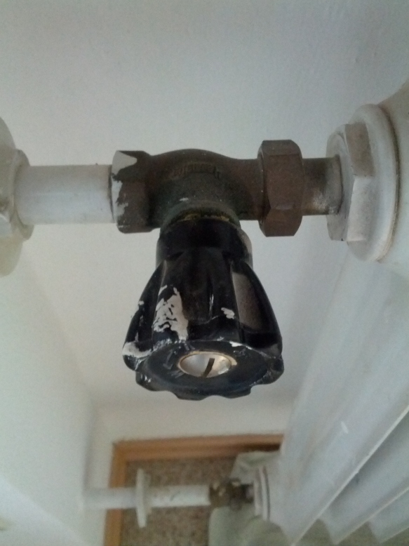

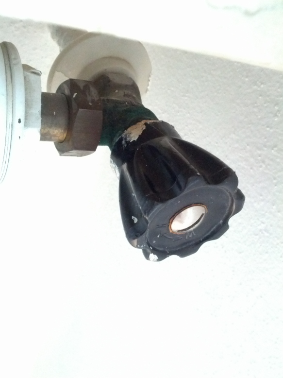

ich hab hier im Haus 4 alte Heizungsventile die nicht auf Temperatur
regeln. Weil ich diese Teile aus einer anderen Wohnung als extrem nervig
in Erinnerung habe (Drehbereich zw. kalt und glühen weniger als 1/4
Umdrehung) will ich die gegen Ventile tauschen die die Raumtemperatur
regeln können. Jetzt hab ich mir sagen lassen dass das bei BJ 1968 noch
eine alte Version von Ventilen sein könnte bei denen man den Heizkörper
abmontieren muss um das Ventil zu tauschen, und dass ich den Knopf auch
nicht testweise abschrauben sollte weil dann gleich das Wasser raus
sifft. Kann man aus den Bildern bestimmen ob das eine Version des
Ventils ist die schon mit einem Stift den Durchfluss reguliert, oder
noch "die alte" Version?
Einen Heizungsbauer könnte ich natürlich auch fragen, aber ich will die
Ventile selber tauschen wenn das durch einfaches Schrauben machbar ist.
Viele Grüße,
Schwer zu sagen, bei den Bildern. Nach meiner Meinung kannst du die
Kappe abschrauben. Dahinter wird sich die Welle befinden die wie bei
einem normalen Wasserhahn (Schieber) den Durchflußkanal bestimmt. Kein
"Stift" wie bei den Thermostatventlien.
asd schrieb:> Kann man aus den Bildern bestimmen ob das eine Version des Ventils ist> die schon mit einem Stift den Durchfluss reguliert, oder noch "die alte"> Version?
Das sind Ventile, die funktionieren wie Absperrhähne.
Die Variante mit Stift und Feder, auf die man Thermostatköpfe aufsetzen
kann, sieht anders aus -- deutlichstes Symptom ist, daß es keinen
Schraubgriff zum Auf- und Zudrehen gibt. Wenn überhaupt, gibt es eine
einfache Kappe, die auf dem Montagegewinde für Thermostatköpfe sitzt und
den Stift eindrückt.
Diese Kappen aber haben nie eine Schraube in der Mitte.
> und dass ich den Knopf auch nicht testweise abschrauben> sollte weil dann gleich das Wasser raus sifft.
Die Schraube in der Mitte hält nur den schwarzen Knopf am Ventil fest,
die kann man abschrauben und den Knopf abziehen, dann aber sieht man
nur einen Bolzen mit Vierkant und Innengewinde. Wasser kommt dabei
keines heraus.
Aber das hilft nicht, denn was anderes als den schwarzen Knopf kannst Du
da nicht drauf montieren, die Ventile bleiben Absperrhähnen
vergleichbar.
Also:
Um diese Ventile zu tauschen, muss das Wasser in der Heizungsanlage
abgelassen werden und an den Rohrleitungen herumgeschraubt werden.
Das dürfte das sein, was Du als "Abmontieren von Heizkörpern"
bezeichnest.
Soweit man das sehen kann sieht das wie ein eindfaches Ventil aus, bei
dem man nur den Durchfluss einstellt (wie ein Wasserhahn)
Da muss wohl das komplette Ventil getauscht werden, also Wasser
ablassen, Heizkörper demontieren und Ventil ersetzen (mit Hanf!).
Beim Schrauben möflichst am Rohr gegenhalten damit das nicht abgedreht
wird.

Arbeitsaufwand.
Es ist wirklich schon fast alles gesagt, bis auf eine Kleinigkeit:
Es empfiehlt sich, die alten Konusse zu tauschen. Das sind die kurzen
Rohrstückchen im Heizkörper mit der Überwurfmutter.
Diese alten Konusse haben eine etwas andere Form als die neuen, die
Überwurfmutter ist oft etwas kurz und auch weich, die können beim
Anziehen schon mal reißen und sind manchmal nicht richtig dicht.
Allerdings brauchst Du zum Tauschen der Konusse ein Konusschlüssel bzw.
Einsatz. Irgendwo ausleihen.
Zweiter Punkt: Rücklauf. Man kann es auf Deinen Bildern nicht erkennen,
könnte allerdings sein, dass das flach-dichtende Verschraubungen am
Rücklauf sind. Hat man früher (TM) oft gemacht. Wenn dem so ist, mach
Dich drauf gefasst dass sie undicht werden, wenn Du am
Heizkörper-Vorlauf rummachst und den Heizkörper z.B. nach vorne kippst.
Wenn Du als Laie noch nie beim Ventilwechseln zugesehen hast, ist es
nicht gerade die einfachste Tätigkeit, wenn Boden, Wand und Zimmer heile
bleiben sollen...
Und wenn Du Pech hast, ist das alte Durchgangsventil kürzer als das
neue. Gibt es auch oft. Dann heißt es Rohr kürzen und neues Gewinde
schneiden...
So, das war jetzt der dritte Punkt. Nun ist Schluss.
1. Die Ventile sind im Grunde genommen Wasserhähne - da gibt es nichts
automatisch zu regulieren und die Dinger müssen raus (also alles was da
wie Messung aussieht.
2. Ist es nicht so, dass solche Handventile in vermieteten Wohnungen gar
nicht mehr zulässig sind und der Vermieter ohnehin Ventile mit
Temperatursteuerung einbauen muss?

J. Ad. schrieb:> 2. Ist es nicht so, dass solche Handventile in vermieteten Wohnungen gar> nicht mehr zulässig sind und der Vermieter ohnehin Ventile mit> Temperatursteuerung einbauen muss?
Ja, das ist so und zwar schon ziemlich lange.
Uhu Uhuhu schrieb:> Ja, das ist so und zwar schon ziemlich lange.
Mit der Einschränkung: In Wohnräumen, also Wohnzimmer, Schlafzimmer...
Aber sinnvoll isses allemal, und wenn es eine Mietwohnung ist, dann soll
sich der Vermieter darum kümmern. Die Kosten darf er dem Mieter nicht
direkt oder in der Nebenkostenabrechnung in Rechnung stellen, da kann er
nur eine Mieterhöhung wegen "Modernisierung" versuchen.

Vielen Dank an alle für die Tipps. Ich lass das professionell machen.
Der Heizungsbauer meinte mit Wasser ablassen und allem anderen inklusive
dauert das für 4Heizkörper ca. 3 bis 4 Stunden.

Remo S. schrieb:> Entschuldige das ich rein Funke hab in der Schweiz auch das Problem gib> es noch solche Dreh Han kaufen ja und wo danke...
Wenn kein Austausch gegen Thermostatvertile vorgesehen ist, werden bei
solchen "Absperrhähnen" bei Undichtigkeiten oder Schwerhängigkeit nur
die Einsätze gewechselt, die sich zumindest in DE in vielen Fällen seit
Vorkriegszeit nicht so geändert haben, dass es da keine Neuteile mehr
gibt.
Aber dazu müsste man den ausgeschraubten Einsatz mit Bemassung sehen,
wozu aber die Leitung entleert werden muss.
I.d.R. kann man auch relativ leicht die Dichtungen wechseln und eine
Schwergängigkeit durch Zerlegen, Reinigen und Schmieren der Achse
beseitigen.
Nur wenn es den ganzen Einsatz für 5,-€ neu gibt, lohnt sich der Aufwand
nicht.
Andreas B. schrieb:> Das lohnt sich nach 8 Jahren eh nicht mehr.
Das lohnt sich sicher nie, aber das Schweizer Problem ist nicht von
2013, sondern von heute Nacht.
