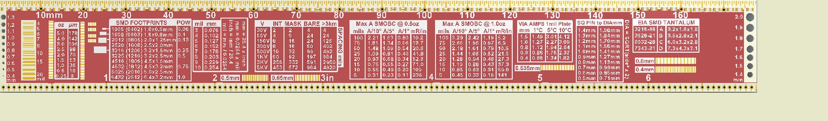

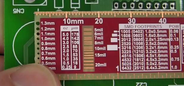

Moin zusammen, ich bin vorhin zufällig auf den µRuler gestoßen: http://www.eevblog.com/projects/uruler/ Ich hätte ja schon gerne ein paar davon :) Einzelstückfertigung bei OSHPark macht etwa 7€, Batch-Fertigung bei pcbcart kommt bei 100 Stück auf etwa 2€ (500 Stück 1€). OSH Park ab 25 Stück für je knapp 5€ Versand innerhalb Deutschlands natürlich ebenfalls nochmal drauf. Gibt es Interessenten? Da sich das für Einzelstücke kaum lohnt würd ich mal sagen: Mindestbestellmenge 5 Stück. Meinungsumfrage läuft bis zum 15.11., danach entscheide ich, ob bestellt wird (oder jemand anderes bestellt wenn ich nicht mag). Platine hätte ich 1 seitig mit rotem Stopplack und weißem Bestückungsdruck genommen. Bedruckung der Rückseite ist in meinen Augen nicht nötig. Kommen wir auf mindestens 100 Stück, ohne hier einen Wahnsinnsaufwand zu erzeugen? (möglichst wenige Bestellungen) Wegen bekannter Probleme seitens eevblog mit dem Versand wäre die Beschaffung stabiler Versandtaschen auch noch notwendig, deswegen würd ich denken, dass 2€ als Großbrief inkl. Versandtasche für so einige Platinen reichen und angemessen sein sollte. Alle Preise unter Vorbehalt, Interessentenbekundungen ebenfalls. Wenn die Durchführung feststeht, öffne ich einen neuen Thread mit genaueren Preisangaben. Der Liefertermin wird dann kurz vor Weihnachten sein. [Modifikation 2013-11-07 22.37] WICHTIG Vorbestellungen bitte ab jetzt nur noch auf der Wiki-Seite eintragen! --> Mcnet-ruler: Vorbestellungen
Dann pass auf, dass dir nicht das gleiche wie Dave passiert und du n paar Hundert Stück eintüten darfst. Aber ich würde drei nehmen
Spontan würde ich jetzt mal sagen: Wenn wir die 100 schaffen (und somit auf ~2€ kommen) würde ich so 10 nehmen.

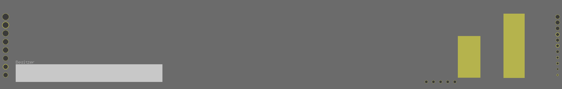

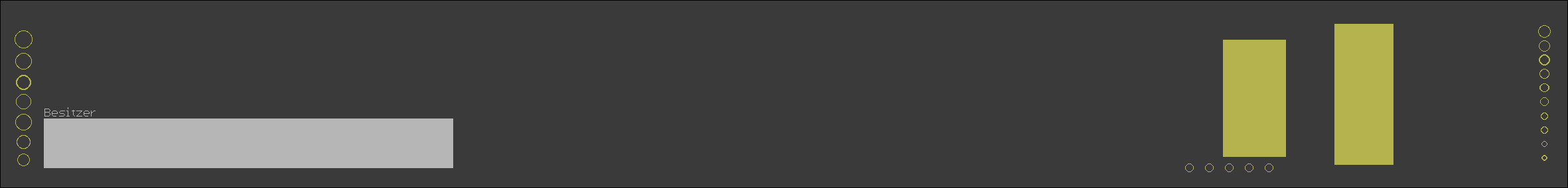

So, mal der ganz grobe Anfang, Entwicklung ist auch in https://github.com/maugsburger/ucruler verfolgbar. Im Moment passen Tabelle und Leiterbahnstücke noch nicht zusammen, da ich mir auch über die gewünschte Abstufung noch nicht ganz klar bin. Ich sehe im Moment noch keinen überzeugenden Grund für Lötbare Footprints auf der Bottom-Seite. Insbesondere, da es auch nicht wirklich eindeutig ist, welche Maße man nehmen möchte. Wie viel Padzugabe für "Lötanfänger", Wavelöt-Nasen etc. Daher bin ich eigentlich der Meinung, so viel Text wie möglich auf die Rückseite legen, und die Bauteile auf der Oberseite lassen. Hier kann dann durch Kupfer die reine Auflagefläche der Beinchen und im Print die Gesamtgröße des Bauteils repräsentiert werden. Wer im Wiki Footprintwünsche hinterlässt, sollte am besten auch ein passendes Dokument verlinken, in dem dieser Footprint mit Abmessungen vorhanden ist.
Danke für deine Bemühungen. Aber die Schriftart ist grässlich! Die wirst du bestimmt noch ändern. Weiters sind bei Dave die Markierungsstriche im Kupfer. Das ist sicherlich genauer als im Bestückungsdruck wie aktuell in deinem Entwurf, insbes. was die Ausrichtung zum Rand hin angeht.
Werden die Löcher gebohrt? Ansonsten könnte man noch ein kleines Kreuz in der Mitte in Kupfer vorsehen, um das nachträgliche Bohren zu erleichtern..
Natürlich werden die Löcher gebohrt. Man sollte diese aber noch weiter an den Rand rücken, um auch Pins von mehrbeinigen Bauteilen problemlos durchstecken zu können (z.B. TO-92, TO-220)
Ich melde mich auch mal für 5 Stück an. Allerdings würde ich die Entscheidung gerne erst dann verbindlich treffen, wenn das endgültige Design feststeht. Hier schwirren inwzschen so viele Änderungswünsche rum dass man sonst kaum noch weiss, was man am Ende bekommt. Mit freundlichen Grüßen Thorsten Ostermann
Marco André schrieb: > Aber die Schriftart ist grässlich! Die wirst du bestimmt noch ändern. Sowas ist für mich Feintuning und kommt am Ende. > Weiters sind bei Dave die Markierungsstriche im Kupfer. Das ist > sicherlich genauer als im Bestückungsdruck wie aktuell in deinem > Entwurf, insbes. was die Ausrichtung zum Rand hin angeht. Ja, da habe ich das Bild nicht genau genug angeschaut. Ist vermutlich auch von der Haltbarkeit etwas besser, allerdings darf ich jetzt jeden Strich von Hand anfassen oder das per ULP machen, landet aber auf der ToDo. Marco André schrieb: > Man sollte diese aber noch weiter an den Rand rücken, um auch Pins von > mehrbeinigen Bauteilen problemlos durchstecken zu können (z.B. TO-92, > TO-220) Du meinst die Löcher an den Rändern rechts/links? Deren Mitte ist derzeit 3mm vom Rand weg, ich war mir da unsicher was Stabilität angeht. Bei Dave scheinen es links 1.5mm, rechts 2mm zu sein.
Achja: Wünsche können auch gerne direkt bei https://github.com/maugsburger/ucruler/issues eingetragen werden, dann verliere ich nicht so einfach den Überblick. Wobei dafür warscheinlich ein github-Account voraussetzung ist.

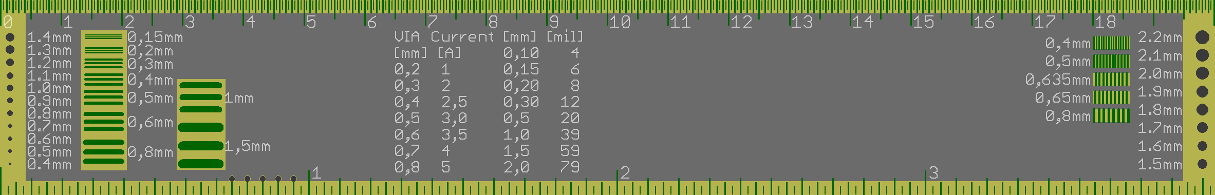

Soo, der Font war auch viel zu klein, bin schon etwas weiter gekommen. Aber das war es dann auch für heute, jetzt geht es erstmal an die Wand.
Die Zoll-Beschriftungen sind falsch (doppelter Abstand). Ansonsten sieht das doch schon recht gut aus. Wie hast du dir das mit dem fehlenden Lötstop am Rand vorgestellt?
Marco André schrieb: > Die Zoll-Beschriftungen sind falsch (doppelter Abstand). Oops, jetzt wo du es sagst :) > Ansonsten sieht das doch schon recht gut aus. Wie hast du dir das mit > dem fehlenden Lötstop am Rand vorgestellt? Der muss auch noch auf die Unterseite, nur kam ich da noch nicht zu. Oder was meinst du genau?
ich würde die Reihenfolge anpassen.... also entweder oben die kleinsten Werte und unten die größten oder andersrum. Die Löcher und Leiterbahngrößen sind genau gegenläufig
Moritz A. schrieb: >> Ansonsten sieht das doch schon recht gut aus. Wie hast du dir das mit >> dem fehlenden Lötstop am Rand vorgestellt? > > Der muss auch noch auf die Unterseite, nur kam ich da noch nicht zu. > Oder was meinst du genau? Da würde ja dann das nackte FR4 durchschauen. Bei Dave ist da aber weißer Bestückungsdruck. Wobei der ja evtl. wieder die Kupfermarken überlappt und das auch nicht optimal wäre. Ähnlich dem Fall, nur exakt die Kupfermarken vom Lötstop freizustellen... Außerdem werden bei dir aktuell die großen Marken noch teilweise vom Lötstop bedeckt und sind optisch dadurch später nicht länger als die kleinen Marken. Noch eine Anmerkung: Kannst du deine PNGs mit 1200px im GitHub committen, da ansonsten das µC-Wiki recht bescheiden aussieht.
Marco André schrieb: > Da würde ja dann das nackte FR4 durchschauen. Bei Dave ist da aber > weißer Bestückungsdruck. Wobei der ja evtl. wieder die Kupfermarken > überlappt und das auch nicht optimal wäre. Ähnlich dem Fall, nur exakt > die Kupfermarken vom Lötstop freizustellen... Nein, bei Dave ist da auch nur blankes PCB. Siehe zB https://www.youtube.com/watch?v=vPm-qMyNwpo#t=13m51s oder Anhang. > Außerdem werden bei dir aktuell die großen Marken noch teilweise vom > Lötstop bedeckt und sind optisch dadurch später nicht länger als die > kleinen Marken. Ja, so ein bisschen sieht man sie zwar noch unter dem Stopplack, aber im Prinzip hast du recht. Ich schaue mal ob ich da Stopplack auslasse oder ihn insgesamt weiter zurückziehe. > Noch eine Anmerkung: > Kannst du deine PNGs mit 1200px im GitHub committen, da ansonsten das > µC-Wiki recht bescheiden aussieht. Schlecht, da ich das ulp zum exportieren in allen meinen Projekten verwende, und die Auflösung schon haben will. Ich habe es jetzt einfach mal nur verlinkt.

Finde das Ding unsortiert und zu stark auf die Footprints konzentriert. Die Bohrungsschablone ist ungeschickt platziert und Tabellen fehlen komplett. Da ist Daves Umsetzung schon ein wenig durchdachter.
Die Schaltbilder sind auch hilfreich (BiPo und FET). Wäre toll wenn man sowas auch noch drauf machen könnte...ich vergess das auch immer:(
Gibts Ne schrieb: > Die Schaltbilder sind auch hilfreich (BiPo und FET). Habs in der Wiki ergänzt. http://www.mikrocontroller.net/articles/Mcnet-ruler
Marco André schrieb: > Wenn ihr das Ding aus Kostengründen einseitig Kupfer fertigen wollt, > hätte sich das aber sowieso erledigt. In dem Fall bitte das Wiki > anpassen. Ich habe das da nicht eingetragen ;) Michael B. schrieb: > Von Lady Ada gibts auch eine Variante: > http://www.adafruit.com/products/1554 Die Vorderseite mit den Packages ist schon schick, so habe ich mir das auch in etwa vorgestellt. Allerdings sehe ich in der Rückseite voller TQFP und BGA keinen Gewinn, da sollen eher Formeln/Tabellen hin. Aber da mein Modell sowieso etwas größer ist, habe ich da auch mehr Platz. P.S.: Das Ding hat auch den "gruseligen" Eagle-Font.
Moritz A. schrieb: > P.S.: Das Ding hat auch den "gruseligen" Eagle-Font. Ich verstehe nicht wo das Problem mit dem Font sein soll, ich finde den Vektor Font passend für so ein Projekt. Grüsse, René
Wen ich das richtig sehe haste unten, PINs für 2,5x PinHeader, für 1,2x wehre auch ziemlich interessant, und als Doppelreihen nicht als Einzelreihen dann kann man es zum Prüfen auch daraufstecken.
Schonmal darüber nachgedacht, den Silkscreen Layer mit nem Programm wie inkscape zu erstellen? Schönere Fonts, bessere Möglichkeiten des Layoutings. Import von SVG sollte Kicad problemlos hinbekommen (ich weise hier nochmal darauf hin, dass durch die Verwendung von Eagle schon wieder ein offenes Produkt mit nicht-offener Software erstellt wird...)
K. J. schrieb: > Wen ich das richtig sehe haste unten, PINs für 2,5x PinHeader, für 1,2x > wehre auch ziemlich interessant, und als Doppelreihen nicht als > Einzelreihen dann kann man es zum Prüfen auch daraufstecken. Wenn dann Rücke ich das irgendwo an den Rand, so dass die zweite Reihe über das Board übersteht. https://github.com/maugsburger/ucruler/issues/8 Matthias Larisch schrieb: > Schonmal darüber nachgedacht, den Silkscreen Layer mit nem Programm wie > inkscape zu erstellen? Schönere Fonts, bessere Möglichkeiten des > Layoutings. Angedacht ja, aber das ist für mich Kür, die am Ende kommen kann, wenn ich noch Lust darauf habe. > Import von SVG sollte Kicad problemlos hinbekommen (ich weise hier > nochmal darauf hin, dass durch die Verwendung von Eagle schon wieder ein > offenes Produkt mit nicht-offener Software erstellt wird...) Es gibt sogar Leute, die Open-Source-Software mit MS Visual Basic erstellen… Ich habe mir KiCad gestern mal kurz angesehen, aber ich kam mit der Benutzerführung erstmal gar nicht zurecht, so dass ich vermutlich erstmal ein paar Tage Einarbeitung bräuchte. Darauf habe ich im Moment leider keine Lust/Zeit für. Grüße Moritz
Am Rand unten gibt es jeweils für 50mil und 100mil passende Lochschablonen, so angelegt dass das nächste Beinchen im gleichen Raster seitlich über die Platine übersteht. Ich hoffe, dass das (dünne) Platinenmaterial hier keine Probleme macht, der Fertiger möchte 20mil Mindestabstand, den habe ich bei 50mil gerade noch so eingehalten. Eine Sollbruchstelle einfangen wäre auch nicht von Vorteil. Gibts Ne schrieb: > Die Schaltbilder sind auch hilfreich (BiPo und FET). Transistor ist einfach: PNP ist "Pfeil nach Platte". Und FET dann logischerweise genau andersrum :P Aber kommt auch mit auf die Rückseite denke ich.

Heute sind bei mir die original µRuler von Dave angekommen. Ich finde, dass die Dinger als Lineal nur bedingt zu gebrauchen sind. Das Kupfer hebt sich nur wenig von der gelblichen Platte ab, deshalb sind die Markierungen nur schlecht erkennbar.
http://www.mikrocontroller.net/wikisoftware/index.php?title=Mcruler&diff=79539&oldid=79538 srsly? Dimitri Roschkowski schrieb: > Das Kupfer > hebt sich nur wenig von der gelblichen Platte ab, deshalb sind die > Markierungen nur schlecht erkennbar. Neben ENIG (Gold) gäbe es halt nur noch langweiligen hässliche Verzinnung. Oder mit Glück, je nach Produzent, Immersion Silver.
https://raw.github.com/maugsburger/ucruler/fa0cf8ddcaed6ae261139992356b41fe5814fd16/ucruler_bot.png So langsam beginnt die Rückseite sich weiter zu füllen, wobei ich vermutlich die invertierte Schrift nochmal überarbeiten muss wenn ich das so ansehe. (EDIT: Im PDF sieht es sauber aus, das scheint nur der Screenrenderer von Eagle zu sein) Mit Isolationsabständen und Strom@70µm dürfte dann aber bald auch kein Platz mehr sein, dann sind erstmal weitere Footprints für vorne angesagt.
Hi Moritz, schonmal ein Lob für den aktuellen Zwischenstand. Ein Vorschlag zur rückseitigen Via-Tabelle. Warum ergänzt du hier nicht die Maximalströme und lässt diese dafür auf der Vorderseite weg? Wobei mir die letztgenannten etwas sehr hoch gegriffen vorkommen, kannst du diese nochmal mit dem Saturn PCB Tool gegenprüfen? http://www.saturnpcb.com/pcb_toolkit.htm
Marco André schrieb: > Ein Vorschlag zur rückseitigen Via-Tabelle. Warum ergänzt du hier nicht > die Maximalströme und lässt diese dafür auf der Vorderseite weg? Vergiss' die Vorderseite, da stehen noch Daten vom rumprobieren rum die noch lange nicht final sind ;) > Wobei mir die letztgenannten etwas sehr hoch gegriffen vorkommen, kannst > du diese nochmal mit dem Saturn PCB Tool gegenprüfen? Da habe ich bereits folgende Tabelle rausgezogen, die nur noch passend formatiert werden muss. Plating 25µm 1K 5K 10K mils mm² 0.1 0.37 0.74 1.01 3.94 0.009 0.15 0.40 0.81 1.10 5.91 0.014 0.2 0.48 0.98 1.32 7.87 0.018 0.3 0.59 1.21 1.64 11.8 0.026 0.4 0.66 1.33 1.80 15.7 0.033 0.5 0.76 1.53 2.08 19.7 0.041 0.6 0.85 1.73 2.35 23.6 0.049 0.8 0.95 1.92 2.61 31.5 0.065 1.0 1.11 2.25 3.05 39.4 0.081 1.5 1.48 3.00 4.07 59.1 0.120 2.0 1.64 3.32 4.50 78.7 0.159 Wobei die Plating-Angabe auch immer so eine Sache ist, so richtig habe ich da noch keinen Standardwert gefunden, man liest zwischen 18µm Basismaterial + 17µm Coating für 35µm Platine, also 17µm Via bis hin zu "Unter 30µm im Via keine gescheite Leitfähigkeit" so diverses. Meine Prämisse für die ganzen Tabellen ist eigentlich, so sicher auslegen dass man in 99% damit nicht auf die Schnauze fällt bzw deutlich überdimensioniert. Denn wer wirklich aufs letzte Ausreizen möchte braucht deutlich mehr als eine einfache Tabelle. Grüße Moritz
