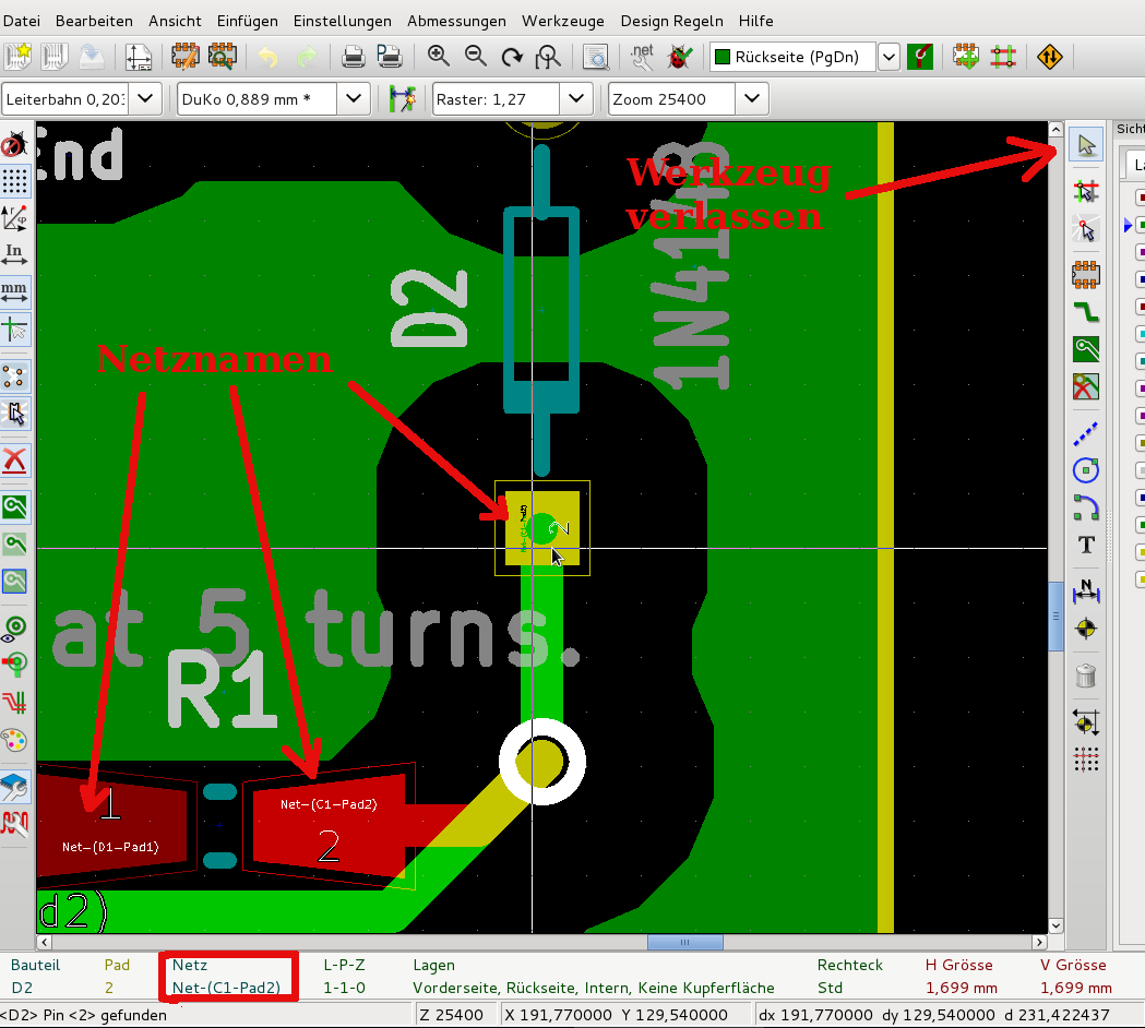

In den Pads steht auch bei PCBnew der entsprechende Netzname. Auch auf
einigen Leiterbahnen. Zusätzlich wird am unteren Fensterrand ebenfalls
der aktuelle Netzname gezeigt. In Bild im Anhang
(Netznamen-PCBnew-2.png) ist das mit einer roten Rahmenmarkierung
gezeigt.

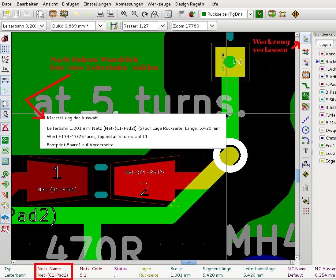

Wenn Du in Pcbnew eine Leiterbahn so auswählst  In Bild im Anhang als
"Netznamen-PCBnew-1.png, wird Dir ebenfalls unten im Rahmen der Netzname
angezeigt.

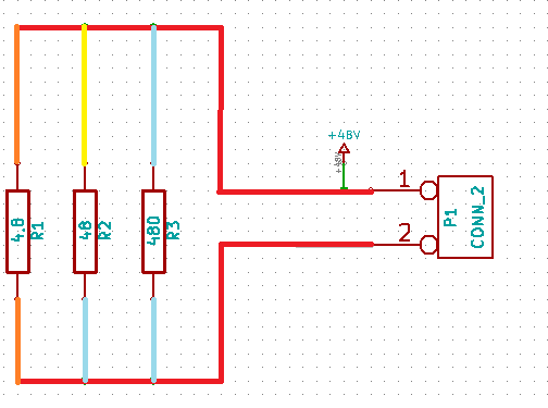

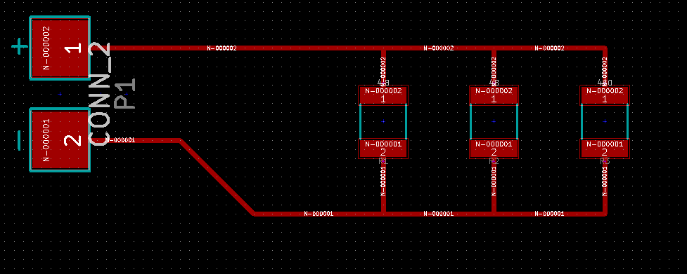

Hallo Zusammen,
ich habe gerade das Problem beim Layouten verschiedene Leiterbahnbreiten
geschickt und schnell auszuwählen. Ich bekomme die verschiedenen Größen
hin, es ist nur ein arges Gestuttere. (Hin und Herspringen bei Design
Regeln...Bei jedem Löschen erneut hin und herändern...)
Deshalb stelle ich die Frage erneut in den Raum, vielleicht hat jemand
von euch mittlerweile einen geschickten Weg dieses Problem zu finden
gefunden?
Im Anhang ist eine Beispielschaltung. Ich möchte für die verschiedenen
Äste, verschiedene Leiterbahnbreiten auswählen. Am besten wäre natürlich
diese Auswahl im Eeschema schon festlegen zu können.
Vielleicht hab ich ja auch einen Link/Beitrag übersehen und ihr könnt
ihn mir senden?
Und oder wie würdet ihr vorgehen?
Danke.
Gruß Matthias

Hallo Matthias.
Nun, Du bist ja schon halb auf dem richtigen Weg. Also: Bei den Design
Regeln trägst Du unter "global Design rules" verschiedene
Leiterbahnbreiten ein.
Jetzt kannst Du bequem in PCBnew oben links die Trackbreite, die Du
verwenden möchtest, aus einem Pulldown Menue auswählen. Die Werte aus
den "global Design rules" tauchen dort auf. Für Vias gilt das gleiche.
Die gleiche Auswahl erhälst Du, wenn Du eine schon gezogene Leiterbahn
rechts anklickst, und dann "select track width" wählst.
Diese Auswahlen sind aber nur Voreinstellungen. Entweder Du ziehst jetzt
Leiterbahnen in dieser vorausgewählten Breite, oder Du klickst eine
schon gezogene Leiterbahn rechts an, und wählst entweder "Change track
width" (für eine komplette Leiterbahn) oder "Change segment width" (für
ein Leiterbahnstück). Dann wird diese Leiterbahn bzw. das
Leiterbahnstück nachträglich auf den voreingestellten Wert verändert.
