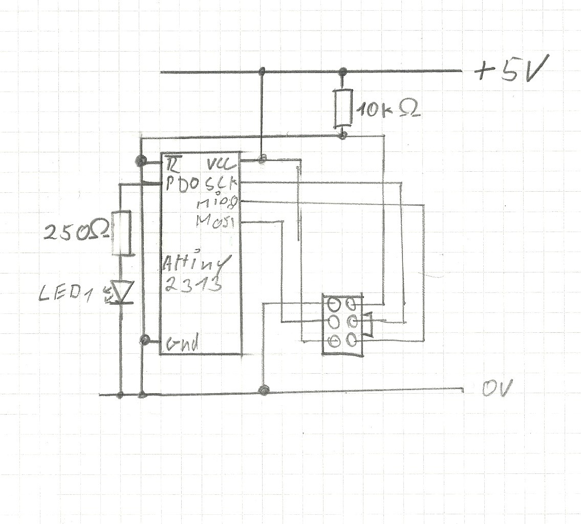

Guten Abend Community,
ich habe versucht eine LED mit einem Atmega 8515 zum leuchten zu
bringen, erfolglos.
Trotz guter Aussicht kein Leuchten der LED.
Habe mein Programmieradapter ein Atmel MKII richtig angeschlossen (auch
der Reset pin mit einem Pull-Up von 10k Ohm)
Versorgungsspannung 5V aus Pc Netzteil der Programmieradapter liest auch
meine Gerätenummer.
Das Programm aus den Tutorials:
.include "m8515def.inc"
ldi r16, 0xFF ;Alle D-Pins auf Output
out DDRD, r16
ldi r16, 0xFF
out PORTD, r16 ;Alle D-Pins sollen 5V ausgeben.
ende:    rjmp ende
Zum testen, habe leider kein Multimeter, verwendete ich eine 5V LED und
spasseshalber ein 5V Lüfter.
Keine Errors beim Compilen und genell kein Fehler feststellbar.
Woran kann es liegen, dass die LED nicht leuchtet?

Gast #3807725
verlesen, auch mit .CSEG und .ORG 0000 kein Erfolg.
Ich sehe das aber auch nicht in Beispielprogrammen.
Gerade nochmal überprüft meine Diode ist richtig eingesetzt.
Gast #3809179
Hi
Was wieder mal beweist, das ein Schaltplan, auch wenn es nur eine dahin
gekritzelte Skizze ist, oftmals die Fehlersuche erfolgreich zum
Abschluss bringt.
