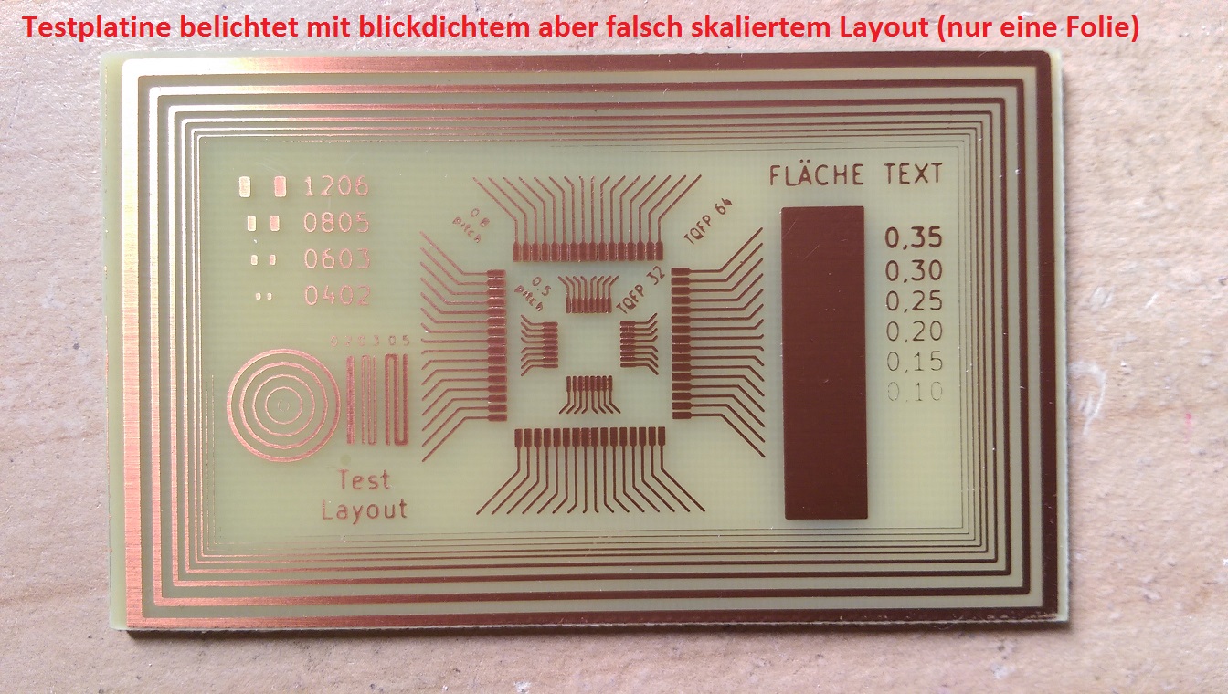

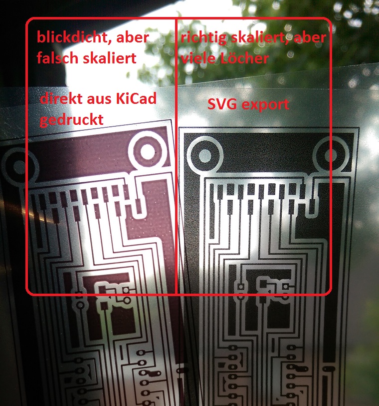

Wenn ich ein Layout mittels des Platine drucken Icons direkt aus KiCad
auf eine Folie drucke, ist das Layout zwar sehr schön schwarz und
blickdicht, aber etwa um den Faktor 1,03 größer skaliert und somit
unbrauchbar.

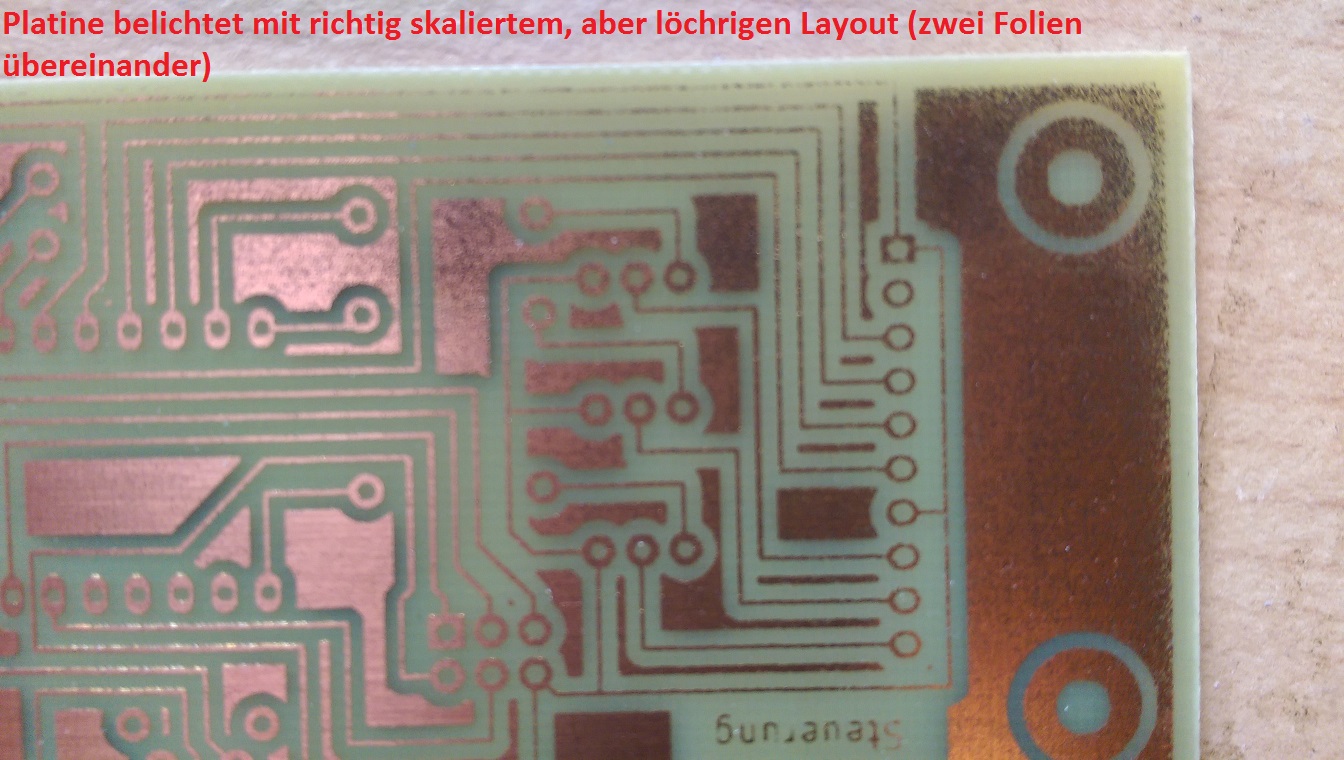

Wenn ich in SVG exportiere oder plotte und das mit Inkscape öffne und
drucke, ist das Layout zwar richtig skaliert, aber hat viele Löcher.
Selbst wenn ich zwei Folien beim belichten übereinander lege, ändert es
am Ergebnis fast nichts.
In beiden Fällen benutze ich die absolut gleichen Druckereinstellungen!
Und ja ich lege die Folien richtig herum in den Drucker ;)

Das Problem ist mir bekannt. Kannst Du dem Drucker einen
Vergrößerungsfaktor eingeben, um das zu kompensieren?
Siehe hier:
https://www.mikrocontroller.net/articles/KiCAD#Drucken_.2F_Export
Der Korrekturfaktor scheint aber Druckerabhängig zu sein......
Interessant. Unter Linux geht das "normale" Drucken nicht
(Bibliotheksproblem), nur der SVG Export. Aber der funktioniert super.
Das könnte ein Indiz dafür sein, dass die Löcher an denselben Stellen
sind.
Das würde auf Inkscape oder den Drucker deuten. SVG ist ein
Vektorformat....da können also "theoretisch" keine Pixel fehlen. Das
passiert erst beim Umrechnen in was anderes.

Das Problem hat sich gerade gelöst :)
Der Übeltäter war Inkscape.
Lösung => exportierte SVG Datei einfach mittels Internet Explorer öffnen
und von dort drucken. Das Layout ist nun richtig skaliert und hat die
selbe schwärze wie der direkte Druck aus KiCad.
Trotzdem vielen Dank für die Antworten!
OP #4191106
Sorry für Doppelpost!
Es liegt doch nicht an Inkscape sondern einzig und allein am Drucker (HP
Envy 4500) wenn ich bei den Druckereinstellungen Fotodruck auswähle, da
die Druckqualität auf Folie dann am besten ist, skaliert er das Layout
etwas größer.
Lösung => Fotodruck mit weißem Rand auswählen! Dann stimmt die
Druckqualität und die Skalierung!
