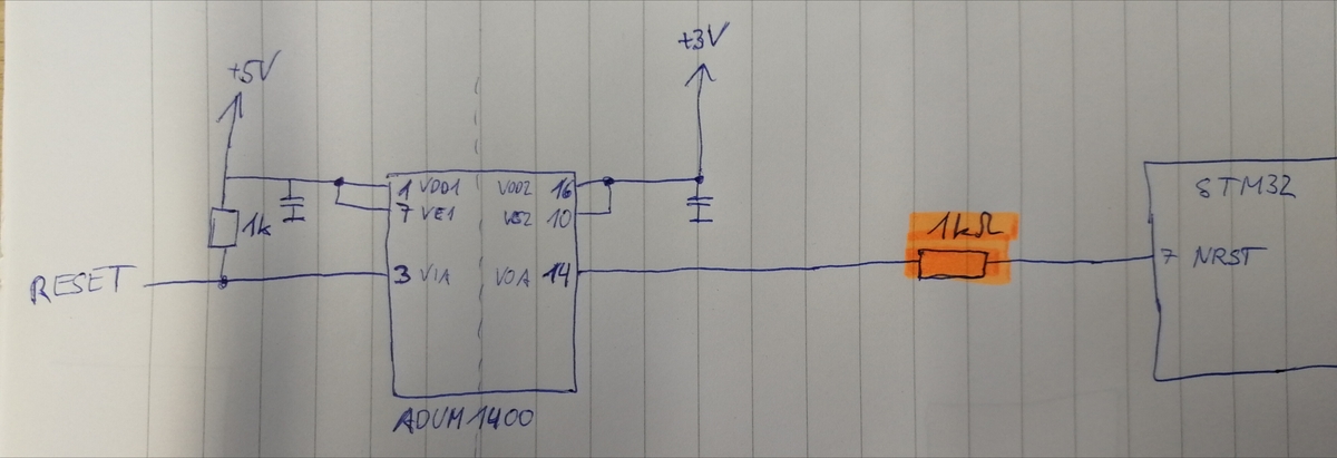

Liebes Forum,
Auf meinem Mikrocontroller soll sowohl ein Hardware- als auch ein
Software-Reset (NVIC_SystemReset();) durchführbar sein.
Es ist eine galvanische Trennung vorgesehen und daher wird auch ein
digitaler Isolierer (ADUM1400) verwendet. Das bedeutet: Die
RESET-Leitung geht an den ADUM1400 und anschließend direkt an NRST-Pin
des Mikrocontrollers (STM32).
Ein Hardware-Reset hat problemlos funktioniert.
Allerdings habe ich Probleme mit dem Software-Reset!
Nach sehr vielem hin und her probieren habe in Serie zwischen ADUM1400
und STM32 einen 1kOhm Wierstand gegeben (siehe Anhang: Eingefügter R ist
orange markiert).
Nun funktioniert auch der Software-Reset!
Leider verstehe ich nicht warum...
Hat jemand von euch eine Erklärung?
Vielen Dank im Voraus für eure Hilfe!
> orange markiert). Nun funktioniert auch der Software-Reset!
Eher zufällig.
Für ein eindeutiges Potential (High, Low) brauchst Du auch immer einen
Bezug.
Wo ist die GND-Verbindung zwischen ADUM und STM32?
Vermutlich kämpft der Resetpin als Ausgang gegen den ADUM und verliert.
Reset ist nicht zeitkritisch, da braucht es keinen teuren ADUM. Es
reicht der billigste Optokoppler und da der von Haus aus open-drain ist,
gibt es auch keine Kämpfe.
