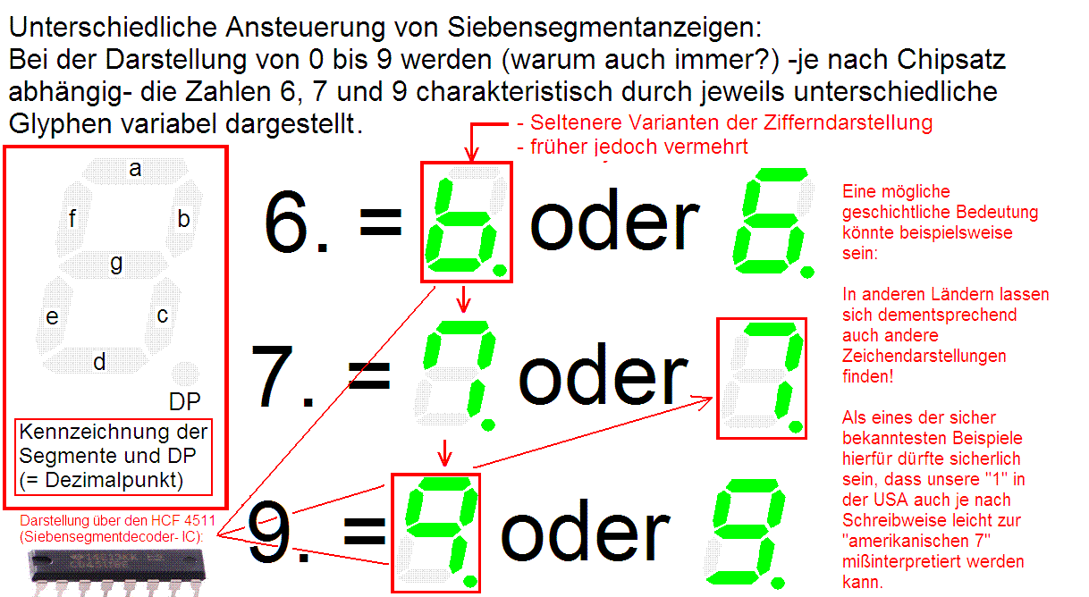

Interessanter Weise fällt bei der Ansteuerung von diversen
Siebensegmentanzeigen (LED-, LCD-, oder VFD-Displays) auf, das -je nach
Chipsatz (TTL oder BCD-Decoder)- die Darstellung der Zahlen 6,7 und 9
durch unterschiedliche Glyphen individuell und nicht vereinheitlicht
variieren. Insbesondere (früher vermehrt!) wurde "etwas inkomplett
anmutend" bei der Ziffer 6 das Segment "a" und bei der 9 das Segment "d"
weggelassen.
Könnte das vielleicht darauf beruhen, das zumindest bei manchen
Anwendungen Siebensegmentanzeigen in der Praxis auch -mehr schlecht wie
recht- zur Darstellung von einzelnen Buchstaben verwendet werden können,
obwohl das wie bei einer Uhr oder bei einem Taschenrechner per se nicht
in Frage kommt?
Das bei der Zahl 7 das Segment "f" als Schwanz angehängt wird, könnte
durchaus wiederum dahingehend einen Sinn ergeben, da hinreichend bekannt
ist (andere Länder = andere Zeichen) das je nach (europäischer)
Schreibweise "unsere 1" in der USA leicht als "amerikanische 7"
fehlinterpretiert wird.
Wer hat entsprechende Informationen dazu, wie sich das auch in
geschichtlicher Hinsicht erklärt?

Soweit mir bekannt hat man bei 6 und 9 den einen strich aus
Energiespargründen damals weggemacht.
Meine mich jedenfalls erinnern zu können, das irgendein Decoderchip "Low
Energy Consumption" drinstehen hatte und das war weil die Ziffern
weniger Striche brauchten. Da war die 1 auch kurz, sah immer aus als
wenn was kaputt war.

Nicht alles hat technische Gründe. Ich vermute, dass das irgendwer, der
das Sagen hatte, so schöner fand.
von H.Joachim S. (crazyhorse)
vielleicht konnte man bei der Dekodierung auch ein paar Gatter sparen,
das dürfte die Chiphersteller mehr angespornt haben als niedrigerer
Energieverbrauch....
Ich persönlich fand immer die 6 und 9 mit zus. Segment angenehmer.
7447 machte 6 und 9 ohne Haken weil da nicht der Ausfall eines Segments
zu Verwirrung 8/6 8/9 9/3 führt aber 9/4, 74247 machte Haken weil LED
zuverlässiger als Minitron waren und besser lesbar.
Es soll auch bei Druckschrift unterschiedliche Fonts geben, ich wundere
mich also warum du dich wunderst.
Der war gut! 20mA Einsparung für ein LED Segment (bei den damaligen
Funzeln brauchte man die auch), gegenüber 90mA, was der 7447, bzw. der
D147 in der DDR an Eigenverbrauch hatten ;-)
Heute mit einem Mikrocontroller steht es dir doch frei, wie du deine
Ziffern gestaltest. Wer es "klingonisch" mag, bittesehr, geht alles.

Die Ziffernsegmente sollten so definiert werden, dass der Ausfall
eines Segmente kein gültiges Zeichen bildet.
Z.B. die 6 im Bild links könnte aus einer 8 entstanden sein, deren
oberes rechte Segment ausgefallen ist.
 Oder umgekehrt könnte aus der 7 links durch Ausfall des obersten
Segmente eine 1 werden.
Fazit: der Ausfall eines Segmentes sollte erkannt werden.

von Rolf M. (rmagnus)
Yalu X. schrieb:
> Gibt es eine Darstellung, die diese Forderung vollständig erfüllt und
> trotzdem noch halbwegs lesbar ist? Mir fällt jedenfalls keine ein.
Wenn du im Bild des TE die Darstellung für 6, 7 und 9 auf der linken
Seite nimmst, sollte das doch passen, oder?
PS: Ich gehe jetzt nur von dezimalen, nicht von heaxdezimalen Ziffern
aus.
PPS: Ok, ich revidiere: Bei einer 9 mit Ausfall des oberen Segments
ergibt sich eine 4.
von GEKU (Gast)
> aus.
> ergibt sich eine 4.
7 Segmente ergeben 2hoch7 Kombinationen = 128 Möglichkeiten
Aus diesen 128 Möglichkeiten gilt es die am lesbarsten Kombinationen
herauszusuchen, die sich mit mehr als einen Segment voneinander
unterscheiden.
> unterscheiden.
Ich glaube nicht, dass dabei was vernünftig lesbares rauskommt. Nehmen
wir nur mal die 4, die 8 und die 9. Wie sollen die lesbar aussehen, so
dass weder ein Ausfall eines Segments der 8 eine 9, noch der Ausfall
eines Segments der 9 eine 4 ergibt?
