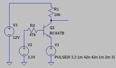

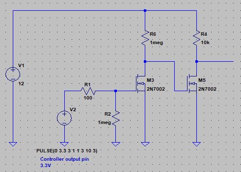

ich muss mit einer 3.3V Schaltspannung ein 12V Steuersignal schalten.
Das ganze möchte ich in Hardware nicht invertierend haben. Gibt es etwas
besseres als meinen Entwurf im Anhang? (Weniger Bauteile oder
idealerweise ohne das einer der Stränge stets eingeschaltet ist und
strom verbraucht (batteriebetrieben))
Grüße und schönes Wochenende :)

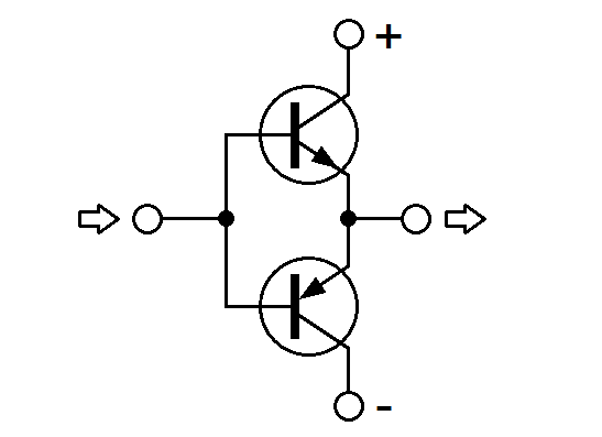

Ein Push-Pull-Ausgang spart Strom. Dafür sollte R6 auf 10k reduziert
werden.
Es kommt aber auch darauf an, welcher Zustand öfter benötigt wird. Das
sollte dann der Stromsparendere sein.

Alec T. schrieb:
> batteriebetrieben
und wie viele von diesen Pegelwandler pro Platine gebraucht werden
und ob das 3.3V-Signal bei Reset floatet oder immer aktiv ist
und wo das 12V-Signal hin geht
und wie viel Strom dort fließt (müsste R4 evt. niederohmiger sein?)
und ob in einem der Zustände irgendwo viel Strom fließt, dann darf der
Pegelwandler in dem Zustand auch mehr brauchen
Die Schaltung im Bild liefert bei Reset 12V, nicht 0V wie das Original.
Wenn es auf der Platine zufällig eine Spannung zwischen ca. 0.8V und
2.5V gibt, geht es mit einem Komparator wie dem TLV3701 sehr
stromsparend. Der braucht max. 1uA plus ggf. den Strom für den
Reset-Pull-Down. Statt der Referenzspannung könnte man auch einen
zweiten GPIO benutzen und den gegenphasig ansteuern.
Wenn mehr als einer gebraucht wird und im High-Zustand sowieso mehr als
ein paar mA fließen: TPS4H000. Die brauchen im Standby max. 3uA,
eingeschaltet 7mA für 4 Kanäle. Für 1 oder 2 Ausgänge nimmt man den
BTT6200 mit 0.5uA/4mA. Ja gut, Kanonen und Spatzen, aber wenn im
Endeffekt doch eine Last geschaltet wird...

Lothar M. schrieb:
> Sie "invertiert": bei low am Eingang kommen 12V am Ausgang heraus.
Nö, tut sie nicht, irgendwie hast du dich ausgetrickst :-P Wenn ich den
NPN mit einer Spannung durchsteuere, wird der P-Kanal durchgeschaltet
und gibt die Ausgangsspannung frei. Da invertiert nix. Der erste Entwurf
ist also schon der richtige:
Beitrag "Re: 12V Schaltsignal via 3V3 nicht invertierend"
 Wieder nix für Fans der Basisschaltung :-)
So sollte das rüberkommen, was ich geschrieben habe: im älteren Post war
erst die Basisschaltung. Die habe ich dann entfernt und gegen die
Emitterschaltung ersetzt. Und auf nachrücklichen Wunsch unten wieder
eingefügt.
Und so ist "der erste Entwurf" eigentlich "der zweite" und andersrum...
Seis wie es will, ich habe jetzt ausdrücklich reingeschrieben, was am
Eingang anliegen muss, um am Ausgang 12V zu bekommen.
